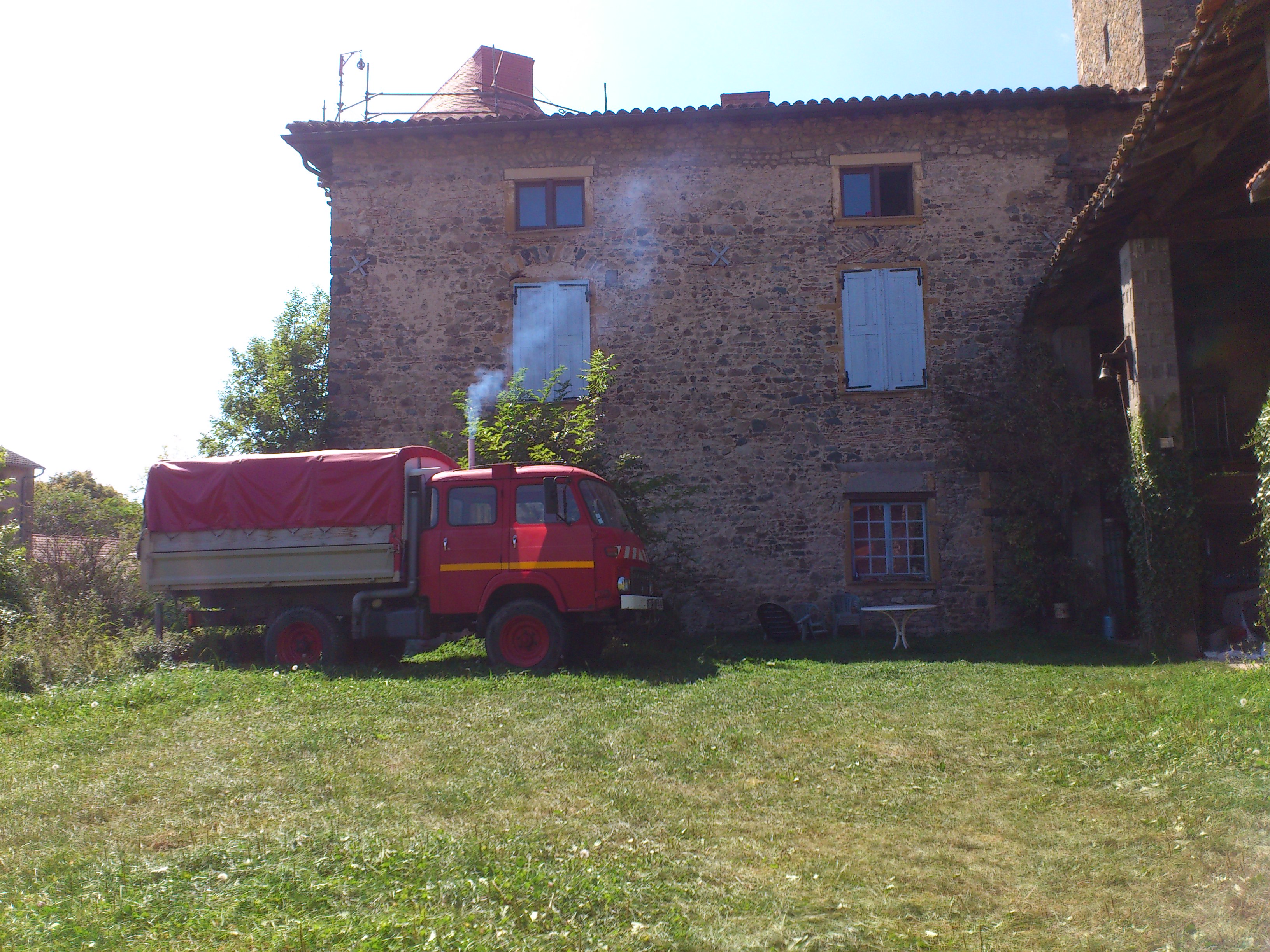

Je me présente succinctement :
- Fabien (né en 1976) j'habite dans la Loire & bosse à Lyon d'où le pseudo très original....
Loisir/occupation :
- Je restaure une "maison" une très vielle "maison".
- Je restaure (quand j'ai le temps et surtout l'argent donc pas souvent) mes vielles voitures récupérés de ci de là.
- Puis aussi un peu d'informatique, un peu de médiéval, qqs bestioles pour passer le temps : chats (3), chèvres (2, merci les cadeaux de 30ans....), abeilles, chouettes (enfin elles j'm'en occupe moins)....
Le camion :

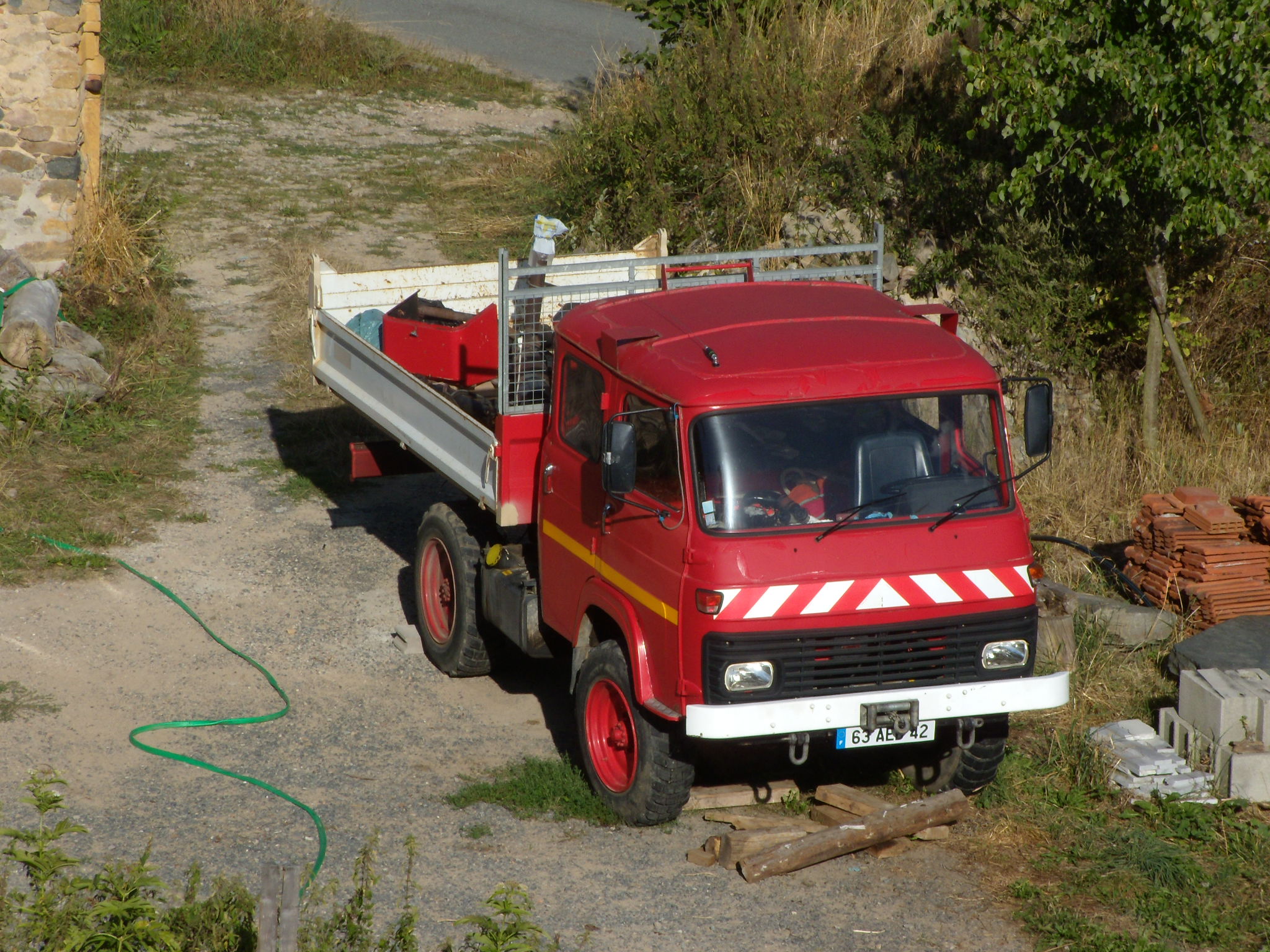

Un TP3 ex-pompier (VPI-HR de Lentilly 69) double cabine/plateau sortie en 1982 de chez HVI CG : VL 3.5t - 6 places - Diéselisé - Type incendie reformé.
Bref historique :
- Acheté désarmé plateau nu (snif) en 2007 (avec les hydrovac HS).
- Plateau pourri changé par une benne pour servir à avancer les travaux de la "maison" (autre passion, elle est très vielle et très usée la "maison").
- Deux bons plantages en terrain gras m'ont incité à reposer un treuil.
- Moteur HS (GO dans huile) au retour d'un WE bois dans le Jura.... Ca m'a amener a trouver un autre moteur, le choix s'est porté sur.... Un 720SPC (Marmon turbo diesel) + ZF5.24 (Boite 5 ZF) et la, la galère à commencé....
- La pose du merdier (oups sorry) a pas mal avancé, maintenant en parallèle je pose une bâche sur le plateau (grrrrr rien n'est simple sur cet engin)
- Je dois encore changer les ponts courts (7x44 essences) par des longs (10x43 SG* Diesel) car 80km/h à fond (3400tr/mn) le moteur/turbo va pas aimer je crois bien.... Par contre ca monte aux arbres !
- Insonoriser car c'est carrément invivable (j'exagère pas) !!!!
- Monter la DA.
- Pose d'une bâche de camion de pompier.

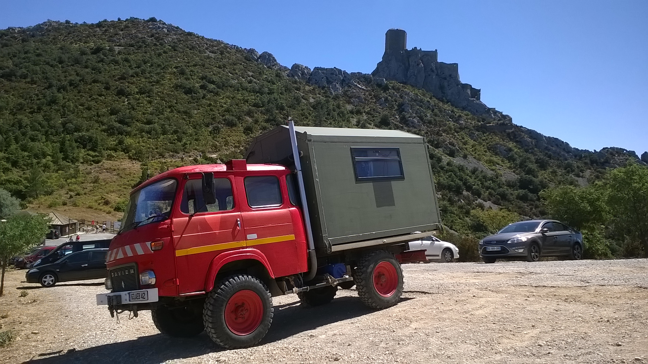

2015 - Pose d'une caisse d'ancienne ambulance J5 4x4 (de dimensions 2x2.8m).
2015 - Montage boite deux leviers.
2016 - Modification de la benne (suppression faux châssis et raccourcissement).
2016 - 2eme alternateur/batterie en 12v (pour cellule/Webasto).
A faire :
- DA.
- Trouver des plaques d'alu pour faire des coffres.
- Passage cabine.
- Carrosserie/peinture.
Voila les photos :
