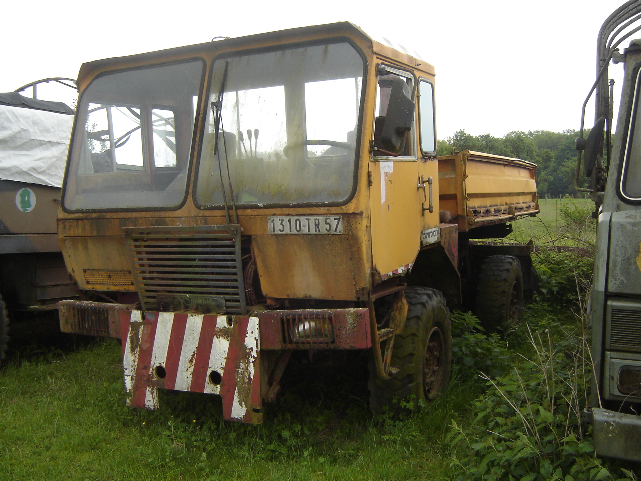

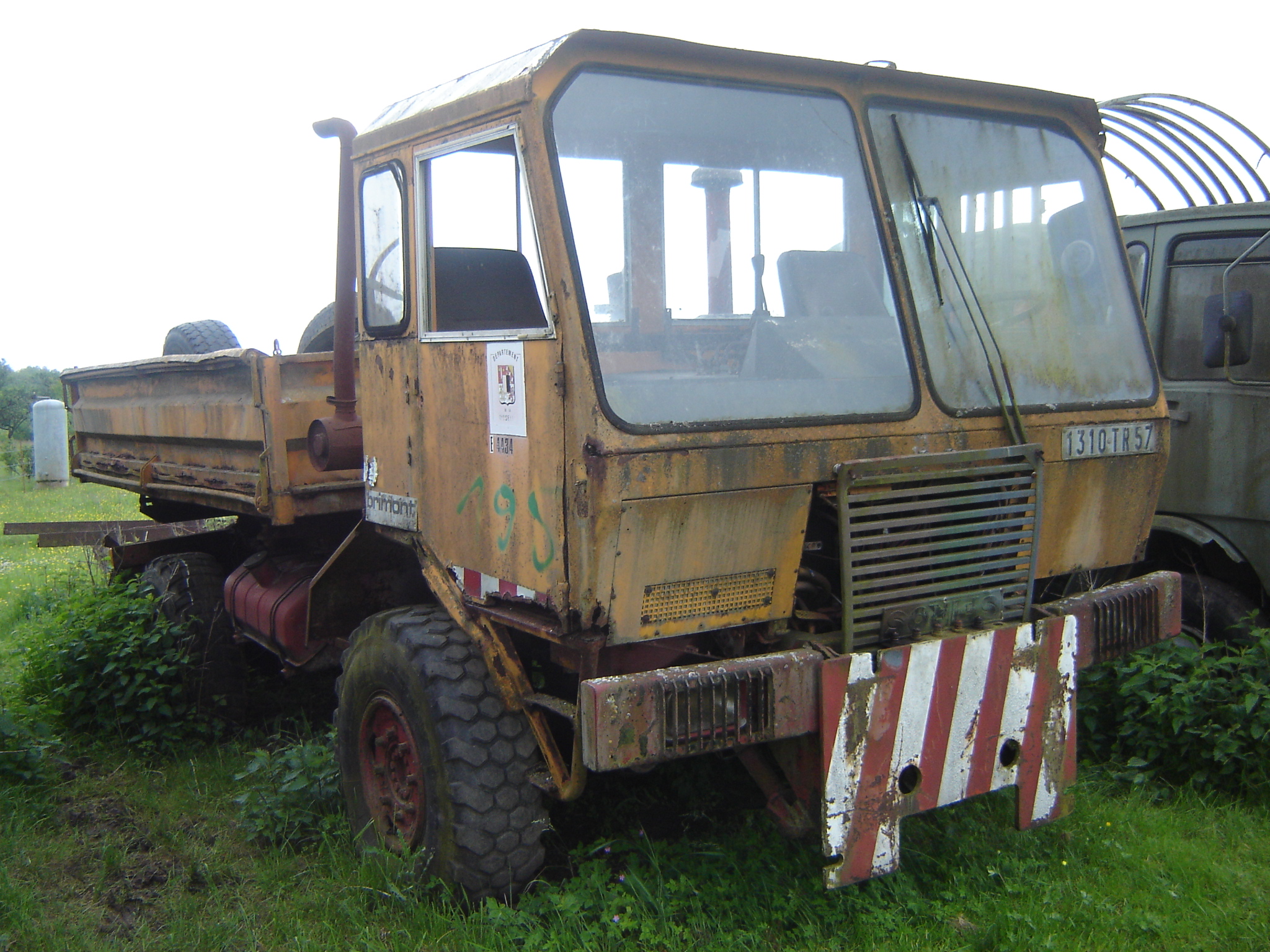

Quelques photos d'un ETR près de chez moi qui n'attend plus que le ferrailleur.

Bonjour à tous
c'est un ETR qui doit dater des années 79-82. il doit probablement être motorisé par un moteur saviem 798 de 155 cv. il y a peu de moteur 797 de monté.
C'est un camion à 4 roues directrices car l'on voit l'armoire qui contient les distributeurs hydrauliques de commande de l'essieu AR (armoire qui se trouve sous les pieds du passager)
Je dirais également que cela doit être un 206 car c'est le petit reservoir hydraulique. Le 406 posséde un gros reservoir!
Cela doit être un ETR S 206..... a verifié sur le numero de châssis à l'avant gauche du camion, fixation AR de la lame.
Manu42, sais tu si ce camion est a vendre? combien en souhaites le proprietaire?
Enfin, il faut quand même être courageux pour restaurer un camion comme cela!!

bonjour à tous
il y a de fortes chance que cela soit un 206 S, c'est à dire un camion motorisé avec un moteur 798 de 155 cv. Le moteur 797 est très rare sur les 206. 135 cv pour faire du déneignement, c'est un peu juste!!
je serais peut être interessé par ce qu'il reste de la benne!!

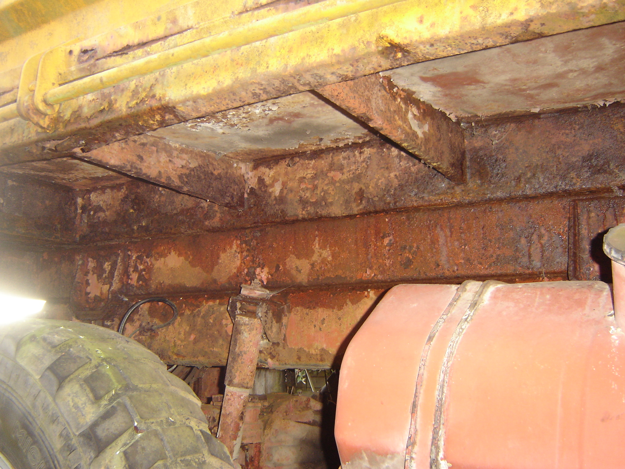

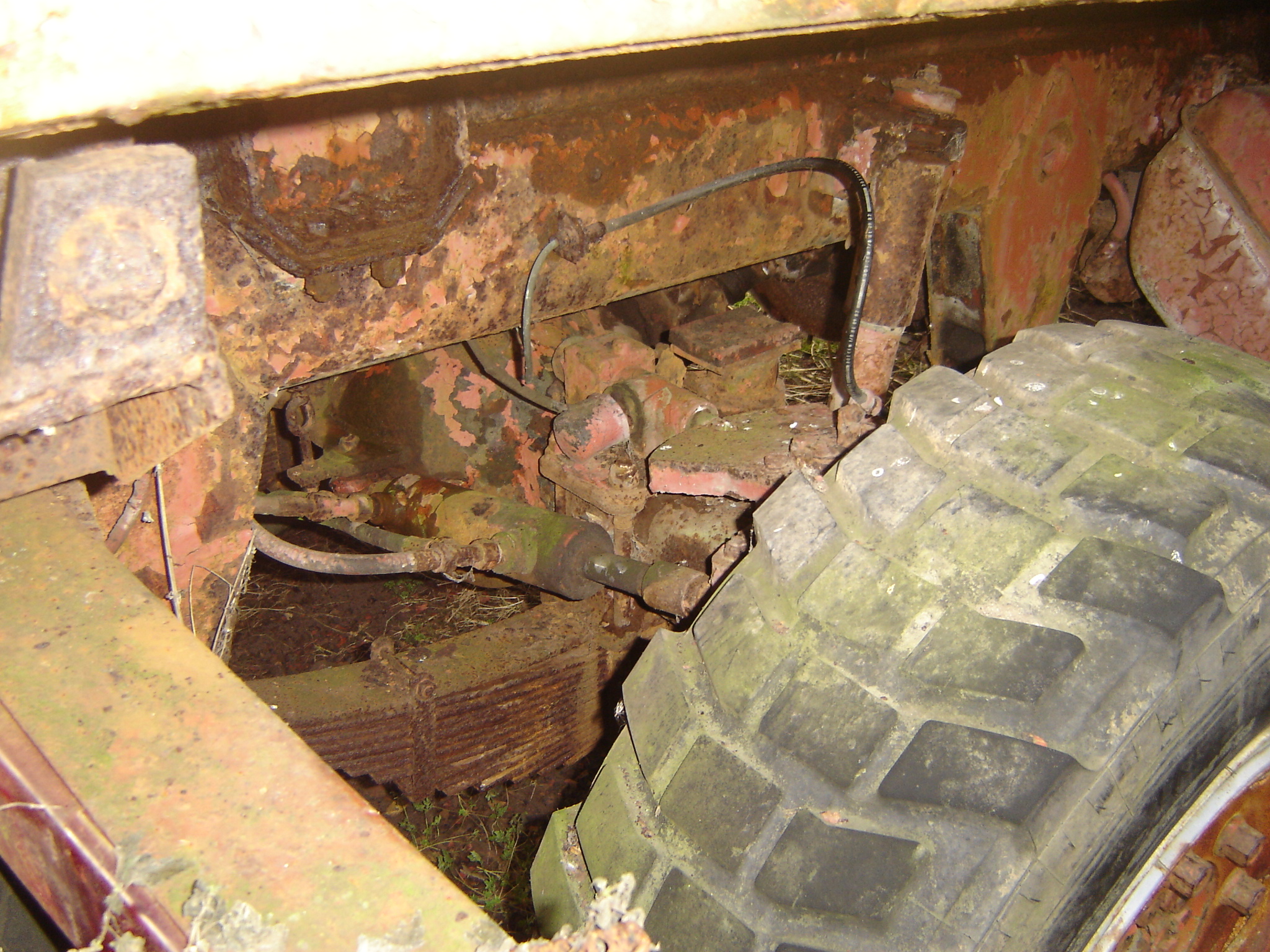

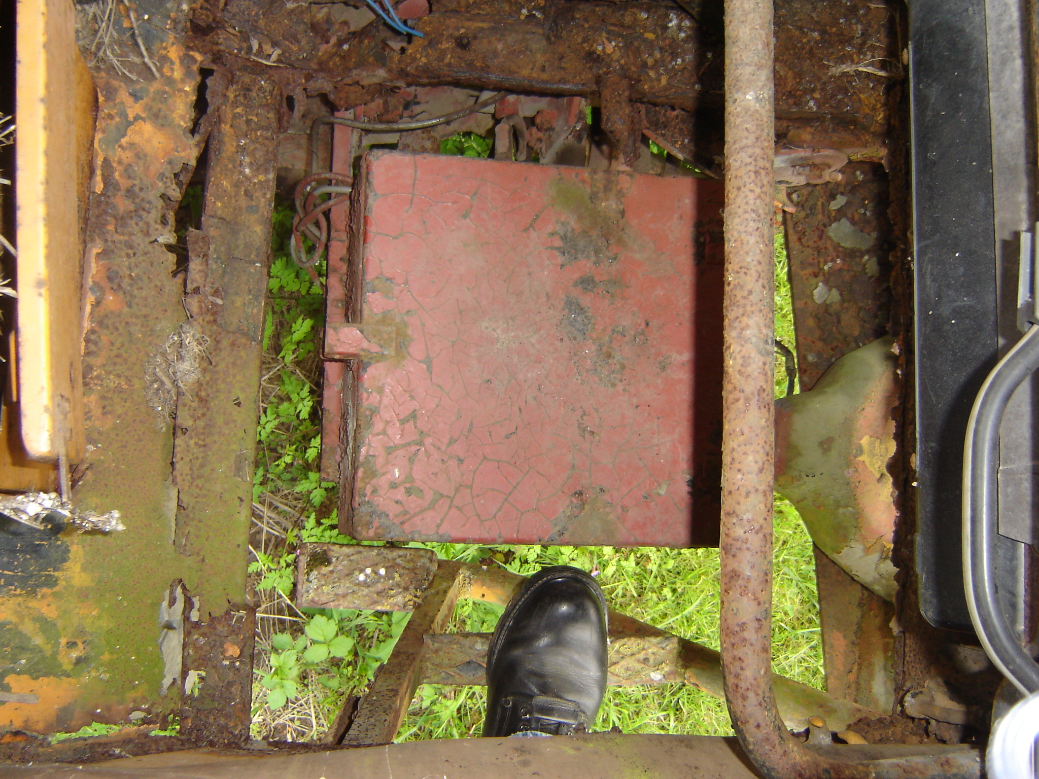

Aller hop les photos.
ET pour ceux qui en veulent plus faites me le savoir, je vous ferais pousser les photos sans avoir à les ajouter une à une...

Bonjour à tous
c'est un engin qui a peu roulé. mais l'état est vraiment mauvais.
Maic cela peut faire un banque de pièces pour les amateurs d'etr....

Je suis allé le voir cet après midi et pour ma part le plateau ne pourra pas faire l'affaire puisqu'effectivement il est trop long !
Seule solution: récupérer (si c'est encore possible cf photos)le plateau pour mieux le tailler et en refaire un sur mesure.
Je ne sais pas ce qu'il y a de plus simple entre partir de zéro ou partir de presque rien de bon...
Sachant que je n'ai pas un rond pour le moment et que je déménage dans 6 mois à Bordeaux.

Re: Mike Brant chantait "qui saura ..." sauver cet ETR ?"
Salut Manu
je crois qu'il est plus sage de laisser tomber cet ETR. il est complètement rouillé. la benne n'est même pas récupérable et les longerons sont cassés. même si l'on me donnait cet engin, je n'irais pas le chercher, le prix du transport n'en vaut pas la peine.
quand un camion a fait du sel, tout est foutu, et même un sablage ne supprime pas la rouille, cela vient toujours de l'intérieur.
Cela fait un de moins...
