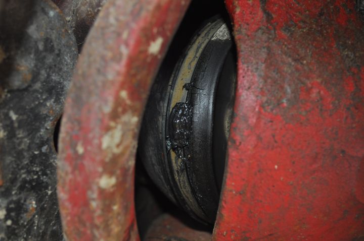

Comme chaque année, le rituel du rassemblement nous force à faire quelques travaux sur le B90...

Vous ne les aviez pas changé il n'y a pas si longtemps que ça les soufflets de cardans ?

Si justementOB1KnoB a écrit :Vous ne les aviez pas changé il n'y a pas si longtemps que ça les soufflets de cardans ?
Je vais lundi réclamer.... Ce qui m'ennuie... aussi c'est que t'as les mêmes soufflets que nous...
