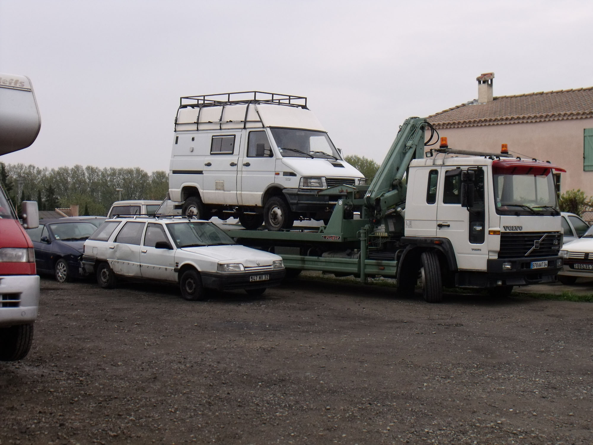

Départ du Gard direction l’Espagne
Mais a Bézier blocage des roues arrière
Donc en réparation chez iveco Bézier
J’attends le devis
Alain
J’attends le devis
Alain

Je viens de recevoir un coup de téléphone d’ivéco Bézier ou la carriole est en réparation
Il vient de m’annoncer la facture 1900 € et je viens d’avoir une crise cardiaque (lol)
C’est le rattrapage automatique qui c’est foutu en vrac et avec la surchauffe cylindre
De roue cramée et après suit une liste impressionnante mais je n’ai pas entendu je sui tombé raide sur le pavé
Pour la Garden party Il va y avoir des problèmes mais demain il fera jour
Chaque choses en sont temps
Alain

Je sais bien que ce ne doit pas être compliqué de changer les freins
Mais quand la roue est complètement ploquée et que tu es coincé sur le parking du
Lidl a Bézier il n’y avait pas d’autre solution que de faire réparer par le mécano du coin
Le remorquage et le rapatriement à la maison pris en charge par l’assurance
Je ne sais pas si j’avais demandé un plateau pour ramener la carriole chez moi
Combien cela m’aurai couté (120 km)
Maintenant j’ai donné mon accord pour la réparation et il devrait être fini jeudi ou vendredi
Je vous photocopierai la facture pour info
Alain
