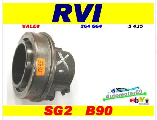

Butée d'embrayage de B90-110-120 ou Saviem SG2 : http://cgi.ebay.fr/Butee-Embrayage-RENA ... 3a5786a749

c'est pas donné dis donc...
je sais que quand on en a cherché une pour Leduc chez iveco c'était plus que ça encore...mais autant acheter le kit complet chez truck engineering ...

Oui mais elle est 5 fois plus grosse que sur un IVECOhippo a écrit :c'est pas donné dis donc...

je t'ai déjà dit 1 milliard de fois de pas exager dans les chiffresBastien a écrit : Oui mais elle est 5 fois plus grosse que sur un IVECO
c'est parceque tu as eu entre les mains une butée de type "tiré"... celle de leduc est de type "poussé" comme celle que tu as mise en lien
en fait non: la tiré est plus grosse que la poussé...du moins plus longue et moins grosse en diametre:avec une nouvelle butée de préférence (c'est ce qui nous manquait et pour info iveco nous la proposait seule pour 308 euros HT ) on a donc attendu la livraison de TNT venant de MDD..embrayage complet livré pour 235 euros TTC
de toute façons... tiré ou poussé, elle agit au centre du diaphragme donc je ne vois pas quel intéret elle pourait avoir a être plus grosse sur le "b"
il faut qu'elle soit d'un diametre immédiatement supérieur a la queue de boite qui la traverse..ni plus ni moins..
