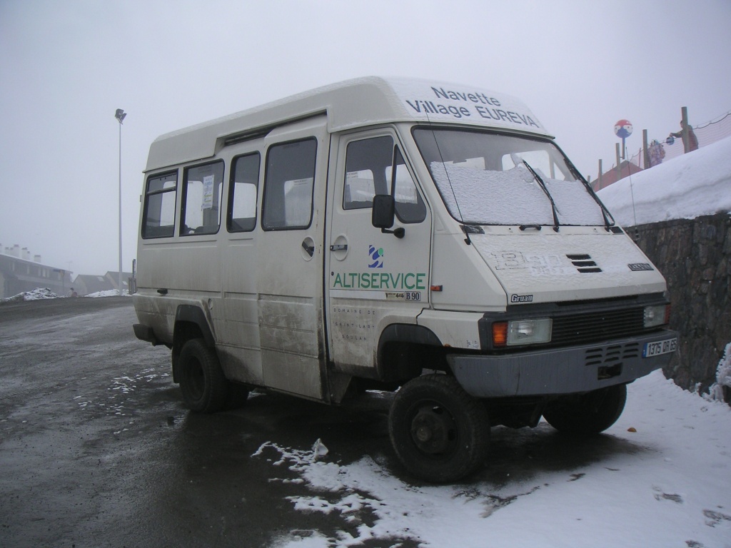

Un B90 bus ponticelli sous la Neige avec telma
AlainB
- Pas de dopage ici
- Messages : 1342
Voila ce que j'ai vu à la station de Ski de Saint Lary dans les Pyrénées: un B90 vitrée aménagé par Gruau pour le transport des personnes.
Il sert de navette lorsque la station est fortement enneigé.
C'est un version Ponticelli PL avec un Telma. @+, Alain, Manue et Ptit Bastien
- Messages : 5902
Re: Un B90 sous la Neige
Il doit morfler celui-là entre le sel sur la chaussée et l'utilisation en 4x4 sur bitume

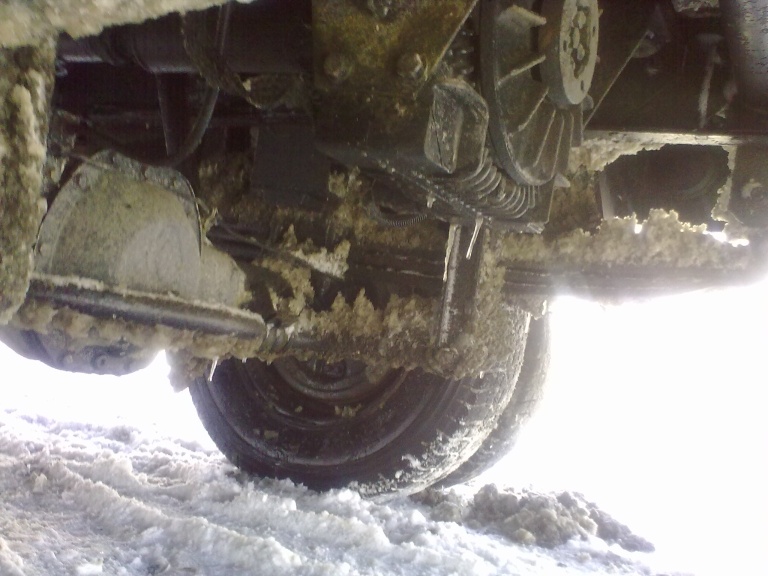

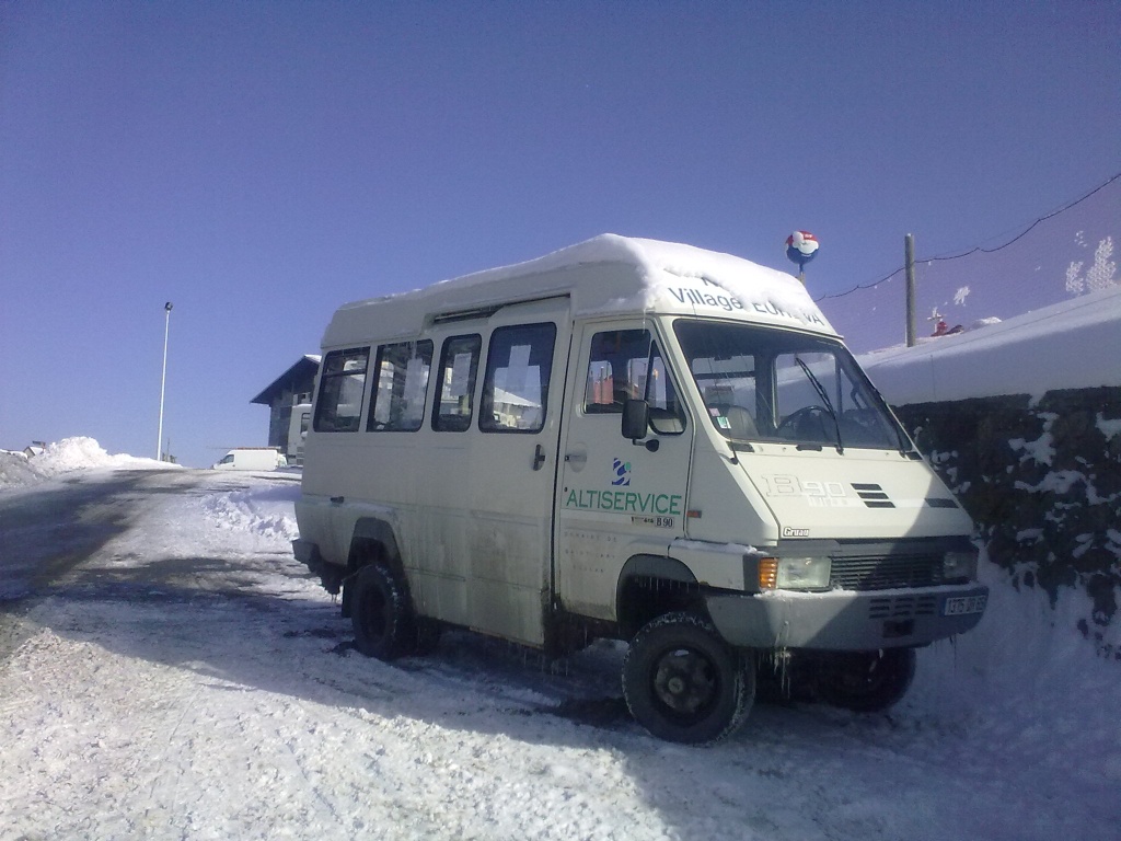

Effectivement, la carrosserie commence à rouiller.OB1KnoB a écrit :Il doit morfler celui-là entre le sel sur la chaussée et l'utilisation en 4x4 sur bitume
Voila d'autres photos pour se rendre compte de l'effet du froid en montagne.
@+, Alain, MAnue et Ptit Bastien

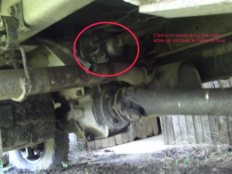

il y a une sortie prise de force sur vos transferts ponticellis?
car je suppose que c'est de là que vient l'arbre du telma non?
vu comment il est placé
discussion sur ce theme là : http://forum.bernard.debucquoi.com/view ... lma#p15227
Il n'y a pas de prise de force, mais il y a possibilité d'une sortie d'un second arbre de transmission au niveau de la BT. C'est sur cet arbre de transmission qu'est monté le Telma.hippo a écrit :il y a une sortie prise de force sur vos transferts ponticellis?
- Messages : 21483
d'un 3eme? en plus de l'avant et l'arrièreAlainB a écrit : Il n'y a pas de prise de force, mais il y a possibilité d'une sortie d'un second arbre de transmission au niveau de la BT.
on aurait une photo de la chose? ...du transfert je veux dire..
de l'autre coté...
ce 3eme est monté dans l'axe de celui d'entrée je suppose...
je réalise que , comme sur les tranfert de range votre chaine transmet le couple vers l'avant et l'arrière et est sollicitée indifférement en 4x2 ou 4x4... contrairement aux ivecos ou elle est au repos en 4x2 mais bien plus petite égallement.
Non je n'ai pas de photos de la sortie de l'arbre au niveau de la BT. Mais tu as raison, c'est sur le même axe que l'arbre du haut (Arbre d'entrée)
C'est pas tout à fait ça.
Sur la BT, il y a 4 arbres de transmission:
- une entrée
- une sortie vers le pont AV
- Une sortie vers le pont AR
- une sortie vers le Telma
- une entrée

oui oui on est d'accord Alain..
je n'espérais pas une du transfert avec l'arbre...
euh..question conne..même si dans le cas du telma ça change rien...le rapport de transmission de chaine est de 1:1 ou pas?

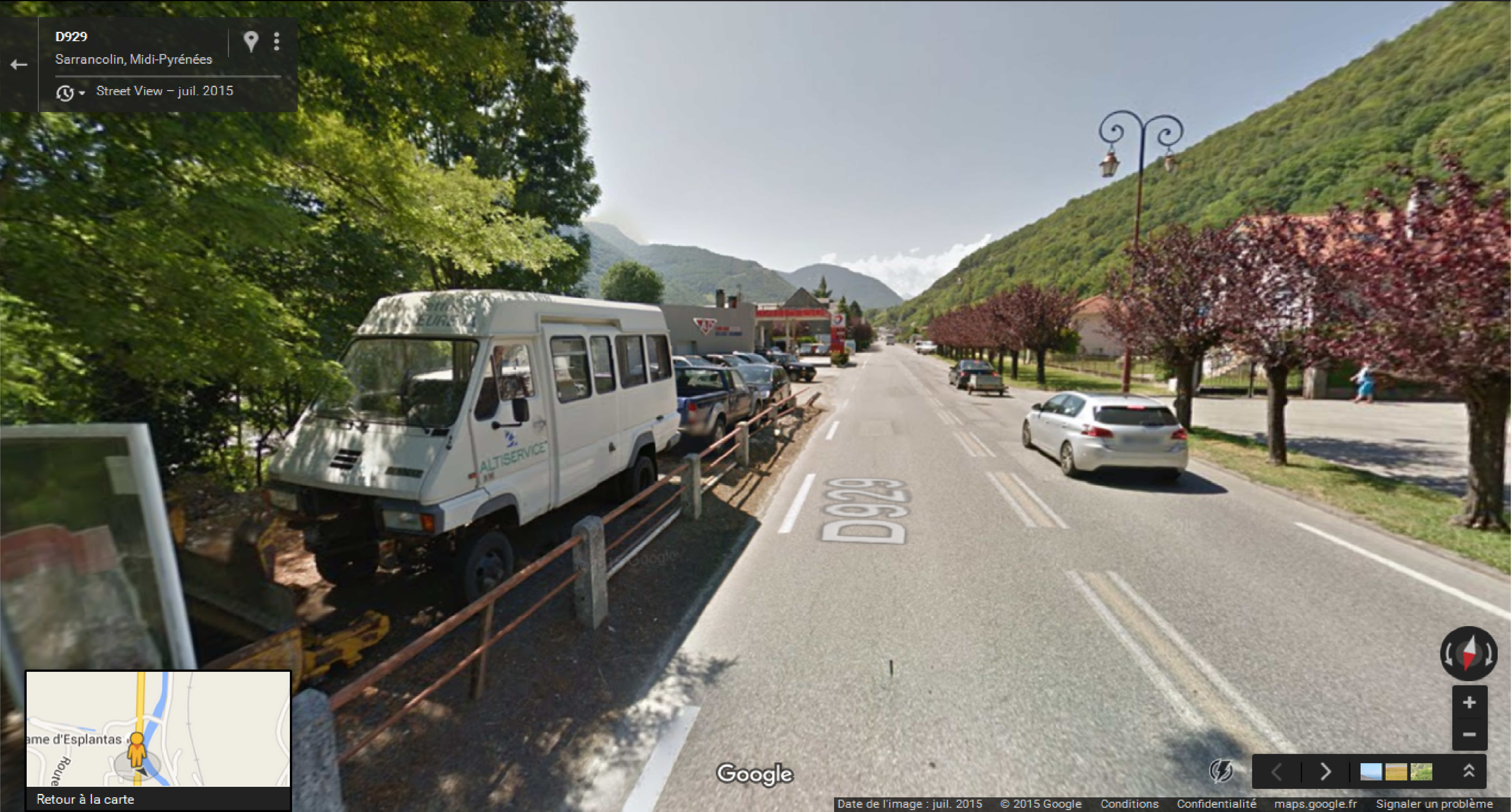

petite trouvaille...un ponti
hoooo!!!.....regarder ce que j'ai trouver,tout a fait par hasard,en partant dans les pyrenées en b........
il est la: https://www.google.com/maps/@42.9730354 ... 312!8i6656
s'est un ponti 90ch de 1989 en 4.5t de ptac et 3.08t a vide, transport en commun 16places ,qui remontait les skieurs de la station de saint lary en haut de la station,de fait le châssis et la caisse sont complétement bouffé par le sel....il circulait encore l'an dernier et est encore assurer...
truc assez marrant s'est qu'il est equiper d'un ralentisseur électrique,et surtout l'emplacement de ce dernier....je ferais des photos....
après les truc pas cool s'est:
-il etait en roue jumelé,le garage a garder les roues,j'ai du mettre les mienne,de toute façon je voulait rester en 7.50r16
-a l'achat en 89 altiservice n'a pas pris l'option réducteur du transfert, donc il n'a pas de petite/grande..de toute façon vu la qualité du réducteur je m'en passe aisément
-le pont ar n'a pas de blocage de diff,donc s'est un pont ar 569 (le même qu'a l'av en fait) donc différent du mien (notre ?) qui est un 669.01 gros pont donc
paradoxalement l'entretien a été assez minutieux j'ai beaucoup de facture,toute la doc ponti,et le barré rouge,les croquis et infos du chef d'atelier qui avait l'air sérieux,d’ailleurs j'ai vu qu'en réparation,il avait fait le même principe d’étanchéité que moi pour les cardans du pont av : une bague de rattrapage,un roulement et un joint spi...depuis de nombreuse années ça a l'air d'aller....le garagiste m'a donner en plus un moteur de b110,un turbo et autre connerie...
a part les roues,et le par brise il est complet,si je remettait un moteur il pourrais reprendre la route mais sur la cg le vendeur a marquer cédé pour la destruction
j'ai vue sur une des nombreuse facture que les 2 cardans du pont av on été changer en 2002 pour un prix unitaire de 932.92€ ht pièces.....
ouchh...!!
par une concession rvi du 65,je vais donc appeler ce garage pour avoir des info sur les cardan....mais sur la facture,il n'y a pas de ref pour les cardans,pourtant elle on été payer....
voila,il arrive cet après midi a la maison,je l'ai payer 1500€.....
- Messages : 3570
Re: petite trouvaille...un ponti
c'est celui-là :
Bonne trouvaille en effet,
Seb
c'est celui-là :
Seb
- Messages : 5052
a priori oui,même si le garagiste m'a dit qu'altiservice avait plusieurs ponti....elle me parle c'te photo tu l'a retrouver ou ??
