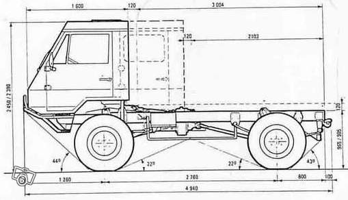

Camion 4x4 Brimont Brutt
Vendu avec carte grise mais sans contrôle technique
( CG en rêgle / Directement immatriculable après CT )
Caractéristiques sur CG :
PTAC 4500 kg - PTRA 8000 kg - 2 places - Genre VASP - Carrosserie TRAVAUX
Largeur cabine 1900mm
Seulement 31000 km - Kilométrage certifié et prouvé
Actuellement monté sur jantes larges 15,5 x 55 R18 d'origine Brimont (Option d'époque)
( Remplacement possible par l'autre monte standard 10,5 R20 )
Châssis en parfait état
Blocages sur les différentiels de ponts avant et arrière
Boîte 5 vitesses
A terminer car véhicule partiellement démonté et cabine à changer car choquée sur un coin en haut.
Liste des pièces manquantes :
- La cabine avec pare-brise
- La boîte de transfert
- Le moteur ( Indenor Peugeot 2L5 turbo Diesel )
- Le plateau ( Actuellement le châssis est nu ).
- La batterie
- Le câble du compteur
Vendu tel-quel ou partiellement
( Ou possibilité de fournir un autre Brutt en épave pour compléter )
Visible près de Forcalquier (04)
Ce véhicule étant un "VASP" (Véhicule Aménagé Spécialisé", il n'est n'est pas assimilé à un véhicule de transport de marchandise, et n'est donc pas soumis aux restrictions de circulation qui leur incombent. Il est également exempté de taxe parafiscale lors du changement de carte grise.
Pour justifier de l'appellation VASP TRAVAUX, le véhicule doit recevoir un équipement de type TRAVAUX ( nacelle , grue , tarière , foreuse , pelle mécanique , pelle rétro , burette , atelier , etc... ). L'atelier mobile est également considéré comme un VASP TRAVAUX à la condition qu'il y ait l'aménagement intérieur ( établi, rayonnage , etc... )
Bien entendu, il y a possibilité de mettre une autre carrosserie et de représenter le véhicule à la DRIRE pour recevoir d'autres mentions GENRE et CARROSSERIE.
( Barré rouge fourni )
- Si vous mettez une cellule pour camping-car vous conserverez l'appellation VASP et la carrosserie deviendra AUTOCARAVANE ou CAMPINGCAR
- Si vous mettez un plateau de dépannage, vous conserverez l'appellation VASP et la carrosserie deviendra DEPANNEUSE
- Si vous mettez une benne basculante ou un plateau, le genre deviendra CAM et la carrosserie deviendra BENNE ou PLATEAU
Charge maxi sur essieu avant = 2500 kg
Charge maxi sur essieu arrière = 3000 kg
Poids du châssis cabine nu = 2300 kg ( 1750 kg sur av. / 550 kg sur l'arr. )
Porte à faux arrière mini = 800 mm sans ferrure et accessoires
Porte à faux arrière maxi = 1800 mm sans ferrure et accessoires
Porte à faux arrière maxi = 1950 mm avec ferrure et accessoires ( + 150 mm )
Largeur maxi = 1950 mm
Carrosserie mini = 3m ( 2200 mm en avant de l'essieu arr. / 800 mm en arrière de l'essieu arrière )
Carrosserie maxi possible = 4m15 ( 2200 mm en avant de l'essieu arr. / 1950 mm en arrière de l'essieu arrière ). Idéal pour campingcar ou dépanneuse
Cette version de Brutt (PTAC 4500 kg) est homologable avec une benne ou un plateau très long.
