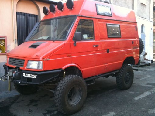

juste pour que tout le monde visualise... j'ai ajouté une image au dessus de ce a quoi je pense...xflymen a écrit :salut
oui je la recupere dans lemois prochain
jetrouve l'idée pas mal pour la traverse peut être juste la soliditer qui vas être limite .
car la traverse dont tu parles est bien celle qui se trouve sous le radiateur...
et qu'on peut voir en haut a gauche trainer sur cette image:

Effectivement ça n'a pas l'air bien gros comme tube, un étai ferait certainement l'affaire, par contre il y a peu de chances que les trous des platines de l'étai tombent pile poil en face de ceux du châssis... Donc pour moi le plus simple c'est de faire la pièce toi même!
C'est pas compliqué et tu pourras refaire exactement la même...
Du tube au bon diamètre de de bonne épaisseur, du plat pour les platines et hop c'est terminé.

Une petite photo croisée sur le net :
