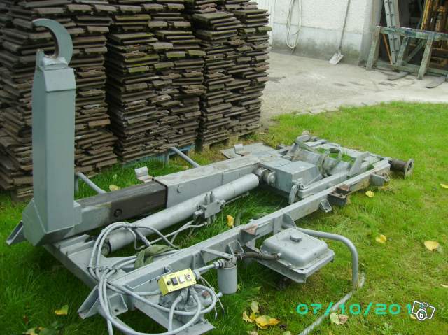

pour les ...petits...gros....que ça fait rêver...il y en a un a un prix abordable:
http://www.leboncoin.fr/utilitaires/249 ... tm?ca=12_s
systement ampirole vendu sans benne je nen nest pas système marelle empatement 106 telecomomande electrique les acroche sons des acroche marelle est non pas des pince le bras est légérement voilé mai fonctionne trés bien je le dit pour étre honnéte 2400euro uniquement par tel j'ai mi lanonce pour un copain
c'est souvent bien plus.
ce que je trouve dingue avec ces système c'est l'angle que fait le verin au départ...super couché...il doit falloir pousser sacrément fort au départ :shock:

ou pour un 3t5 le bras hydro est donné pour 400kg
et effectivement voici ce que pese un daily ampliroll châssis long: 2t7 a vide contre 2t2 châssis cabine avant montage soit 500kg d'ecart
pour l'anecdote, le poids de l'equipement hydraulique représente donc a peu de choses pres le poids de la carosserie de caisse fourgon, alors qu'il faut encore lui ajouter le poids d'une cellule par dessus pour avoir une coquille.

et au passage ce que coute un système neuf pour un 3t5 https://www.leboncoin.fr/transport_manu ... 488774.htm
Les systèmes DYNAMIC’S sont destinés à équiper les véhicules de PTAC de 3,5T pour la manutention et le transport de tous types de carrosseries sur berces : bennes, containers, plateaux, citernes, cellules, etc… Le bras hydraulique D20CA combiné à une berce, permet le transfert, le bennage ou le stockage de différents matériaux.
"Dimensions faux châssis :
Longueur : 230cm
Largeur : 135.5cm
Bras : 190cm de long / 82.5cm de haut
Entre les rouleaux : 106.5cm
Caractéristiques :
Charge admissible bras : 1.6T
Longueur de caisse utile préconisée : 2260cmx1780cmx330cm
Fournitures en kit, pour montage comprenant :
Appareil complet prédisposé
Boîtier radiocommande avec câbles de télécommande de secours
Phare de travail à LED en arrière cabine
Ailes de protection des roues arrière
Flexibles hydrauliques
Groupe électropompe 12v
Notices de montage, d’utilisation et d’entretien
Destiné à un usage professionnel dans tout domaine d’activité.
Se monte sur 4x4 type Toyota Hilux, Isuzu D-max, Ford Ranger et camion 3.5t type Isuzu, Renault mascott/master, Iveco Daily, Mercedes Sprinter etc…
Berce tout alu également disponible au prix de : 2500€ HT/unité
Prix du bras : 12 800€ HT"
