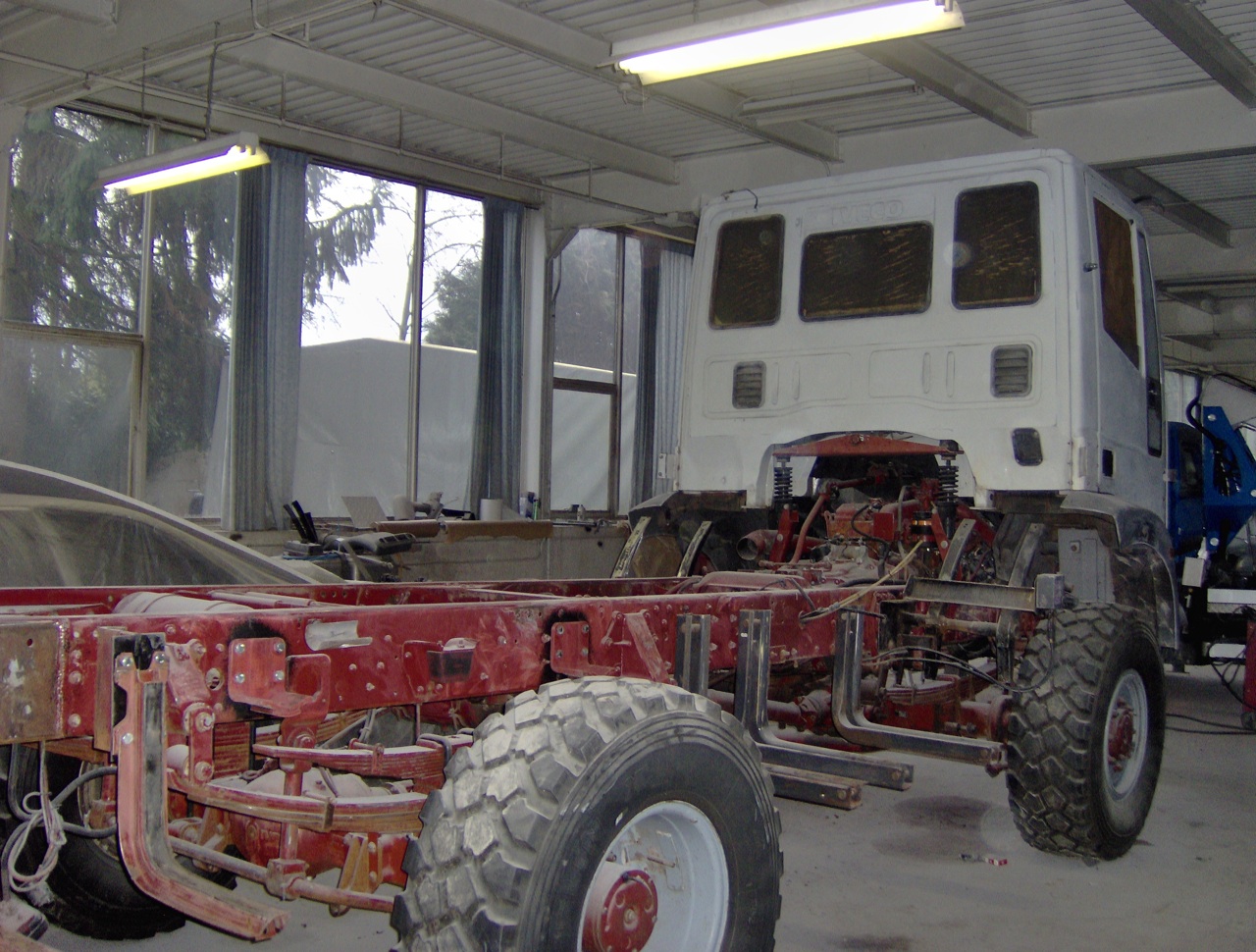

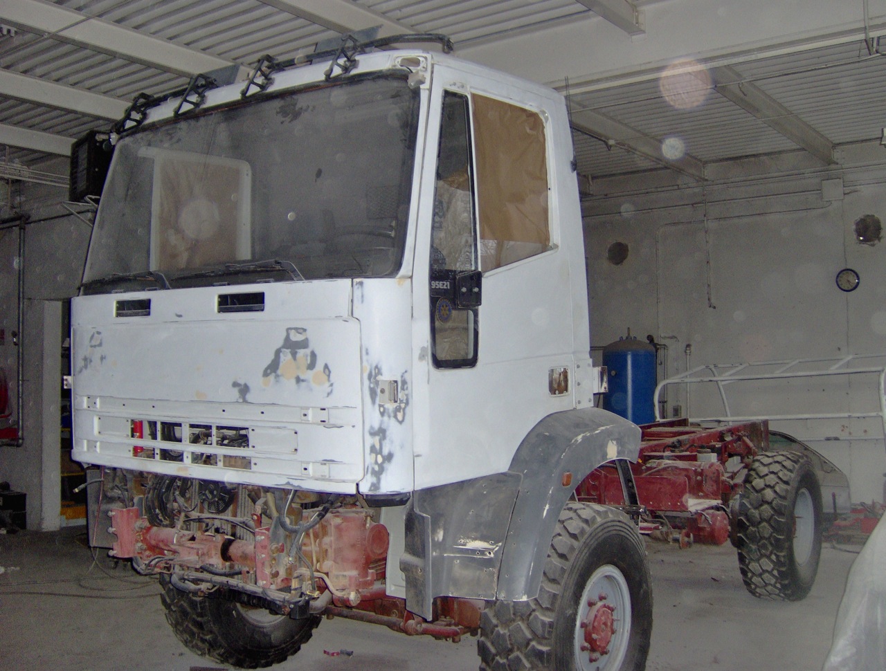

bonjour à tous
un peu de nouvelles sur l'avancé de l'Iveco j'ai enfin fini le ponçage du châssis et de la cabine
peinture du châssis cette semaine et montage de la cellule à la fin du mois (normalement)
quelques photos , mes photos sont trop lourdes je n'arrive pas à les mettre .

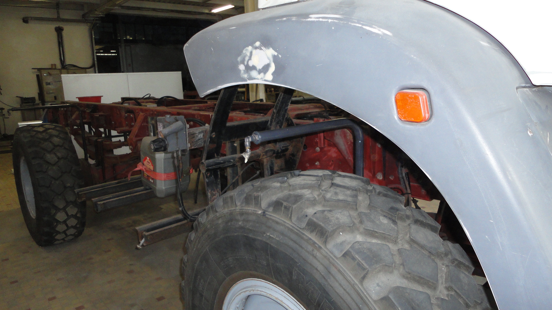

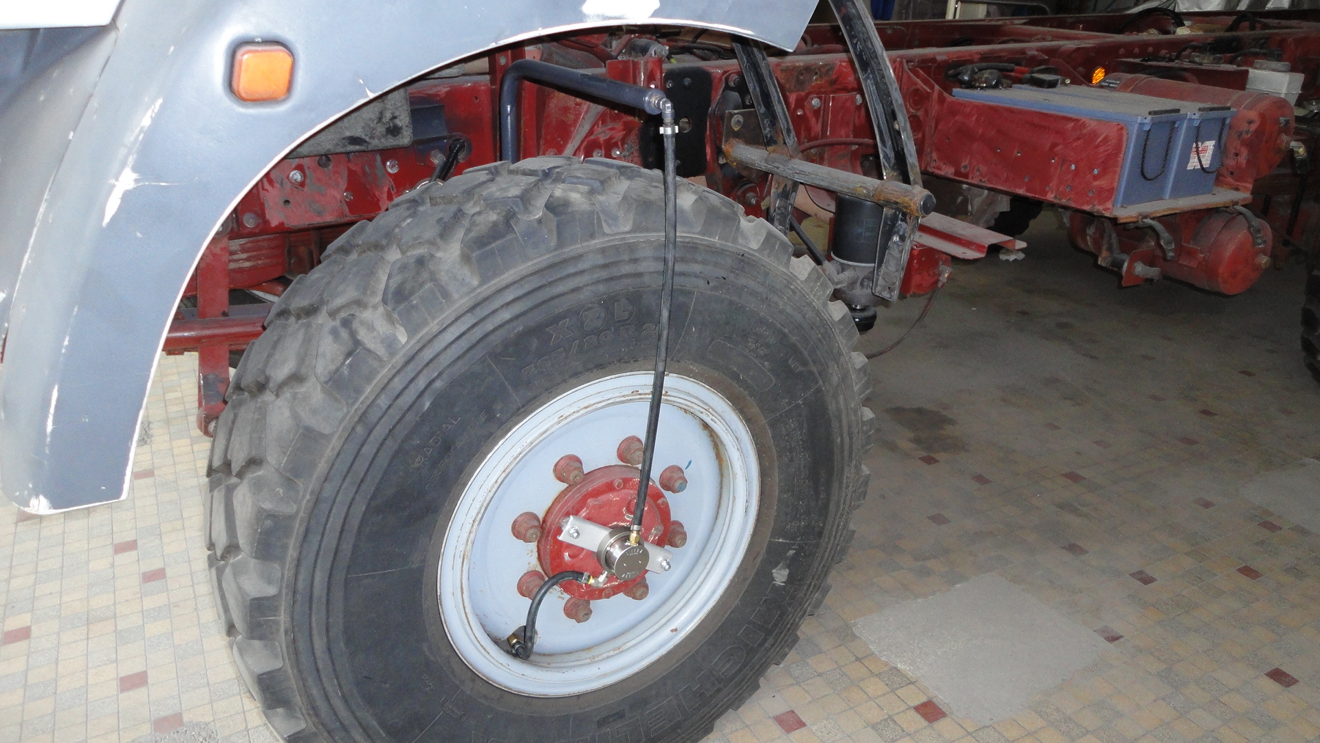

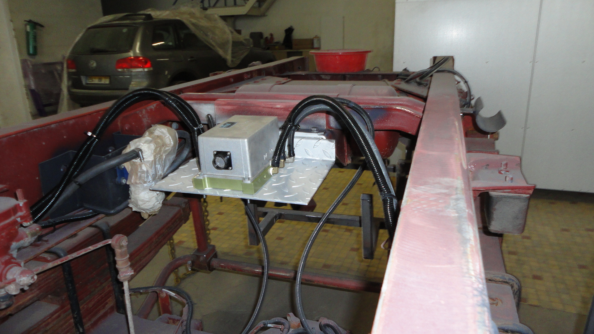

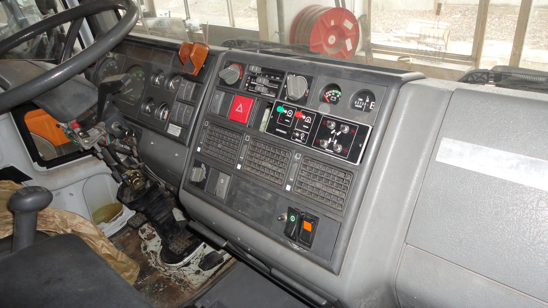

Samedi installation du système de gonflage et dégonflage des roues depuis le tableau de bord + support du réservoir d'eau noir.
la semaine prochaine peinture du châssis et remontage, Mardi livraison du faux châssis et de la cellule, cela devient bon.

les personnes que ça intéresse me contacte , je n'ai pas effectué d'essais j'ai encore les joints tournants sur les moyeux à monter.
j'ai acheté le système chez Nexter ancien GIA mais tellement pratique surtout sur un PL gonflage 1 kg mini pour les grosses galères 7 kg maxi
avec un gonfleur bon courage, mais je comprend c'est un investissement qu'il faut rentabilisé ( partir souvent et faire beaucoup de sable)
Philippe

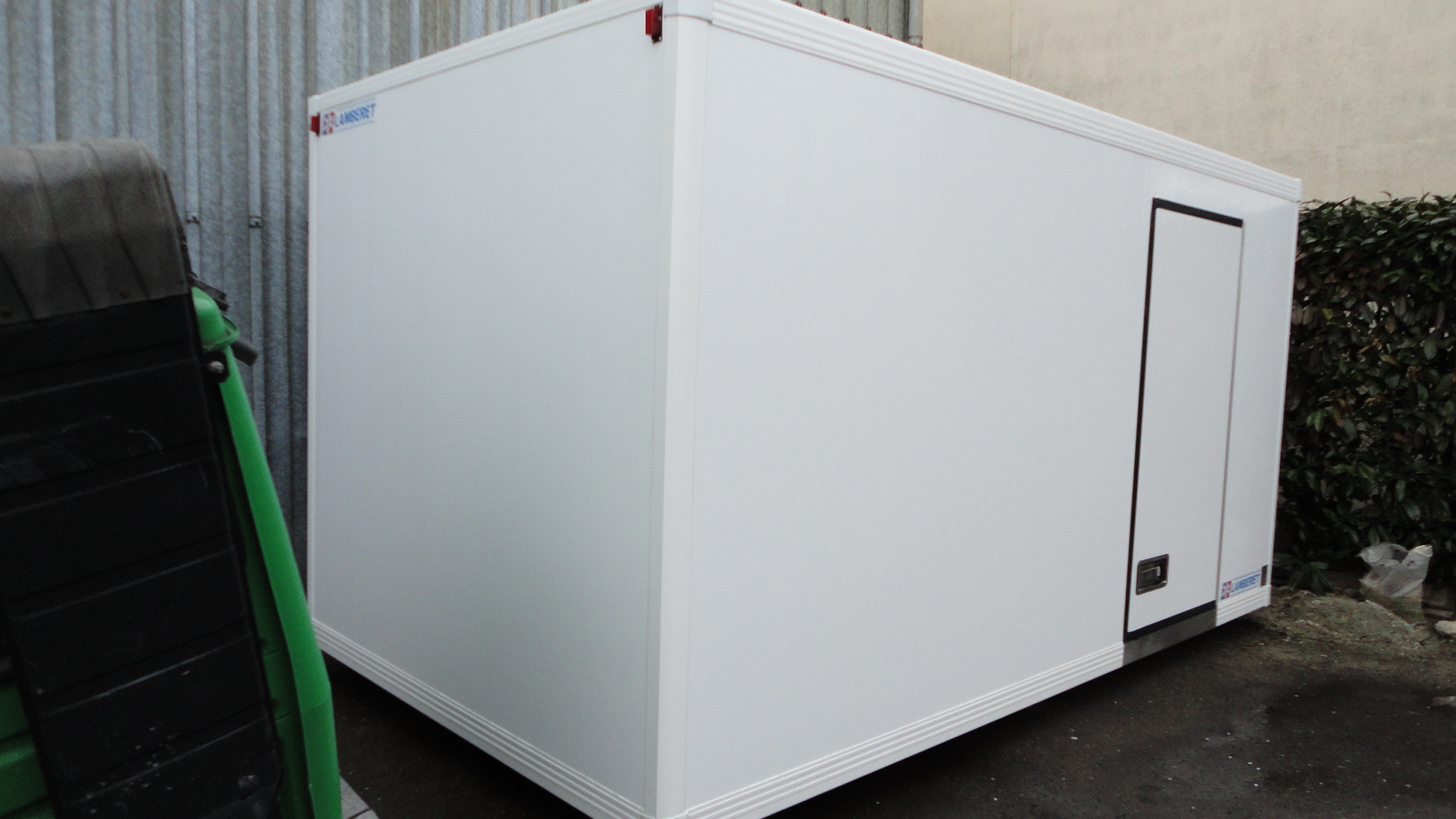

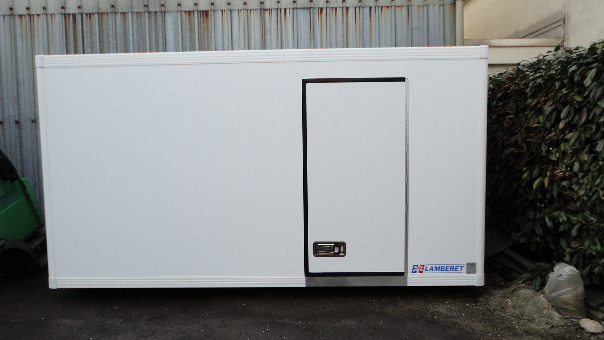

fin de montage du système de gonflage, et livraison de la cellule.

En voyage ... le premier clampin qui coupe ton tuyaux et t'es dans la merde non ?
- Besoins d'aide ?
- Messages : 2491
Re: présentation de Philippe.G
Non, normalement, il y a un clapet anti retour sur le joint tournant je crois et au pire tu remets un obus dans la valve, tu regonfles et tu repars!
Dans tout les cas, les tuyaux sont faits pour faire fusible et j'imagine qu'il y en aura en secours dans le camion!
