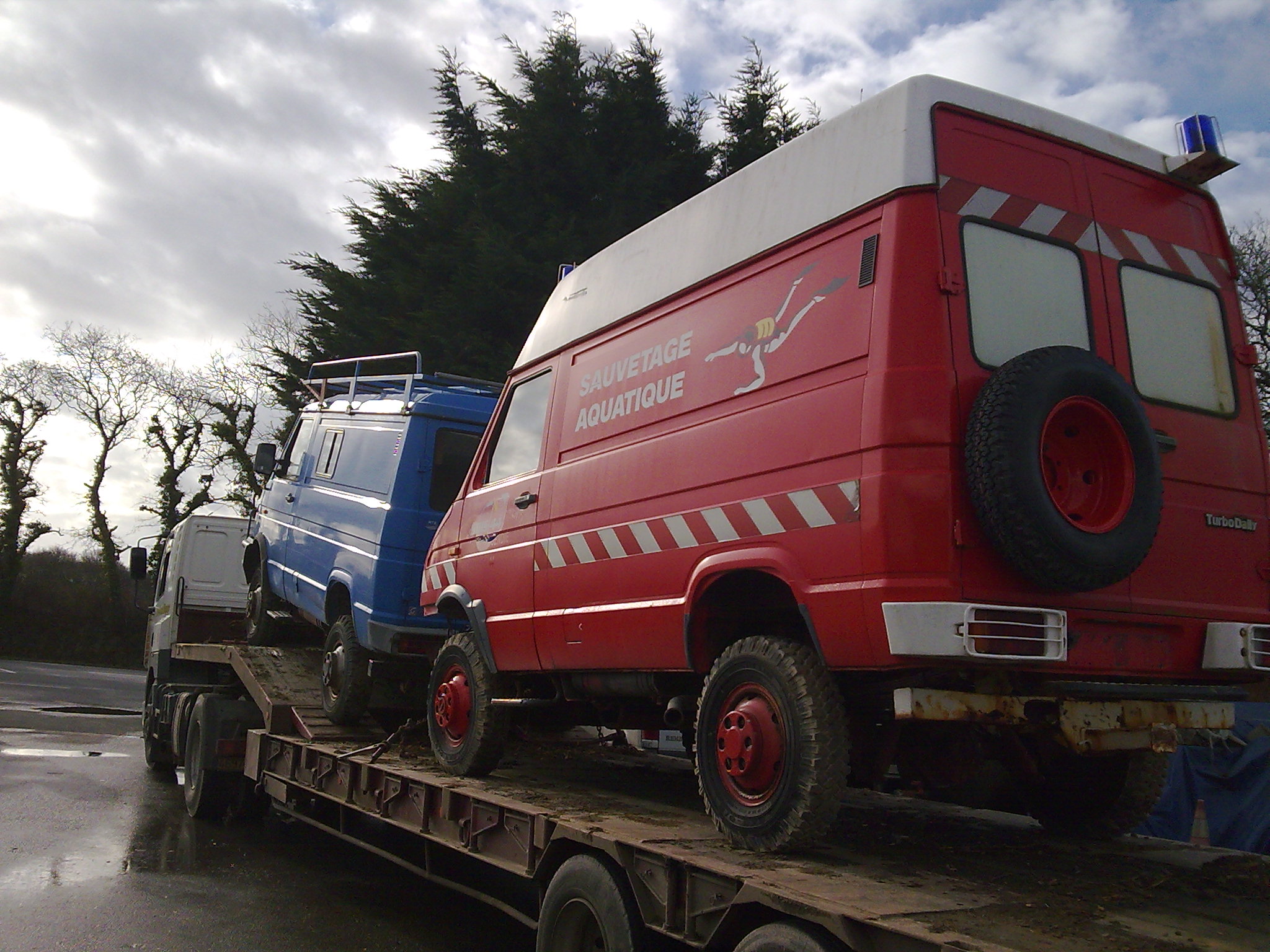

je fais enfin parti de la famille
je suis allé chercher mes deux fourgons aujourd'hui
quelques photos comme promis
[img]file:///E:/photo/iveco%204x4/iveco%202/4x4%207.jpg[img
[/img]file:///E:/photo/iveco%204x4/iveco%202/4x4%209.jpg[/img]
petit ou gros problème sur un des moteur il ne démarre pas
le démarreur lance, le GO arrive aux injecteurs mais ne il ne tousse pas du tout
peut être un calage de la distribution a revoir ? J'ai entendu dire que ca décaler des fois ?

- Messages : 22696
Re: un nouveau dans le 29 suite
joli!!!!
on dirait que les 2 sont réparables non?
si le rouge a des papiers..pourquoi ne pas partir de celui ci vu qu'il a une réhausse...?
philippehj61
- Balayeur
- Messages : 214
- Enregistré le : 16 janv. 2010 00:48
le rouge n'a pas de papier et de plus la caisse est bien attaquée par la rouille surtout au niveau de la cabine, les gars devaient conduire avec leur combi encore toute mouillée
et en plus il devait rouler dans l'eau de mer avec et le sel ca attaque bien
donc pas mal de corrosion
je vais partir sur la base du bleu en essayant de mettre la rehausse ainsi que toutes la mécanique du rouge il a seulement 44000 km
il a été reformé pour la rouille
kenavo
philippe
kenavo
philippe
