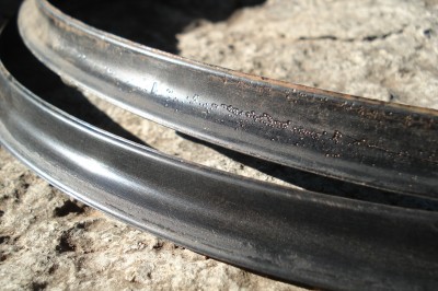

J'avais un pneu qui fuyait très lentement depuis un moment, je me contentais d'y remettre un peu de pression de temps en temps, mais je l'ai finalement démonté ce week-end car j'avais des doutes sur le joint cornière.
Eh bien c'était bien lui qui laissait passer l'air, les gars de chez Euromaster n'avaient pas l'habitude d'utiliser ces billes et ont remonté le cerclage sans spécialement faire attention, et quelques microbilles sont venues se mettre entre le pneu et le joint, ce qui laissait tout doucement filer l'air.
Normalement ceci n'aurait pas du arriver vu que les billes sont dans un sachet plastique quand on les met dans le pneu, le sachet a certainement été déchiré dans le transport ou au moment de sa manipulation... :evil:
donc -1 pour les billes d'équilibrage, dès que j'en ai l'occasion je fais re-équilibrer mes roues avec des plombs.
le joint n'est pas réutilisable...
un joint neuf à côté de l'ancien, on voit bien la marque des billes
