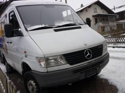

cool...compact... par contre je comprend pas..ils ont inversé des photos ou bien? le coup de la porte latérale...
il y en a de chaque coté ? mais la sérigraphie sur les vitres? il y a un truc qui me chagrine

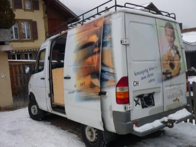

Il y a DEUX portes latérales :
ce qui est interdit (pour un camping-car) en France.
Re: Aux enchères en Suisse
je savais que je pouvais compter sur toi pour le jeu des 7 erreurs
mais la sérigraphie est donc si peu visible de l'intérieur alors qu'on distingue a peine la fenetre de l'ext...
tu es donc catégorique qu'on ne peut pas faire homologuer en vasp autocaravane qui aurait 2 portes lat ?
faudrait peut être en parler a certains... genre jean louis montenon qui s'en est fait poser une deuxième a grands frais ... pas sur qu'il vise la dite mention mais c'est quand même important a savoir... ça m'étonne un peu..n'y a t'il réellement aucun exemple de ce type?
pardon je viens de comprendre que les 2 portes sont grandes ouvertes...là ou j'y voyais une vitre
