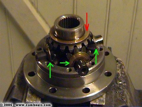

dans le cas de cet autre exemple... si je me souviens bien.. l'arbre arrière est lié a l'extérieur (au porte satellites) et l'arbre avant a l'intérieur(au pignon conique sup) donc là aussi tant qu'il n'y a pas blocage de dif ou patinage la répartition du couple avant arrière doit être différente...
quoi que... :roll:
Messages : 21586
Re: Ce soir NEIGE, donc sortie du B110...!
arf..non j'ai dis une connerie... l'arbre arrière doit être lié a l'autre pignon conique a l'intérieur qu'on ne voit pas...comme dans le cas de l'exemple de bruno.. on ne peut donc pas supposer ici de la répartition des couples entre avant et arrière...probablement équivalente vu l'orientation des satellites.
tout ce que cette photo apporte de plus est le type de liaison qui peut entrainer les satellites en rotation... la pièce ici étant entrainée par une chaine sur roue dentée ici déposée mais visée sur l'extérieur normalement grace aux trous sur sa périphérie.
source: http://www.cambouis.com/land-rover/tran ... r.htm#diff
