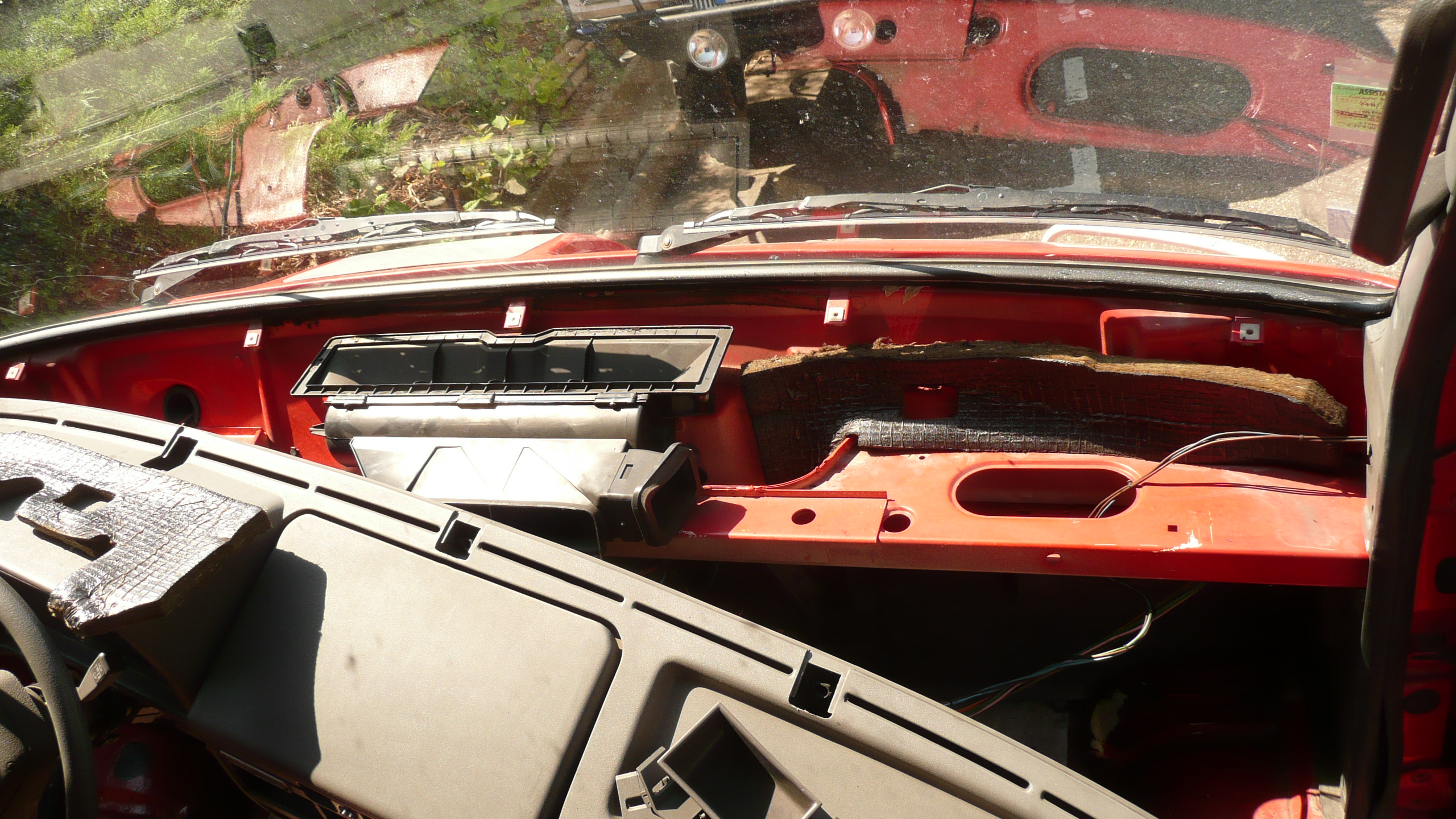

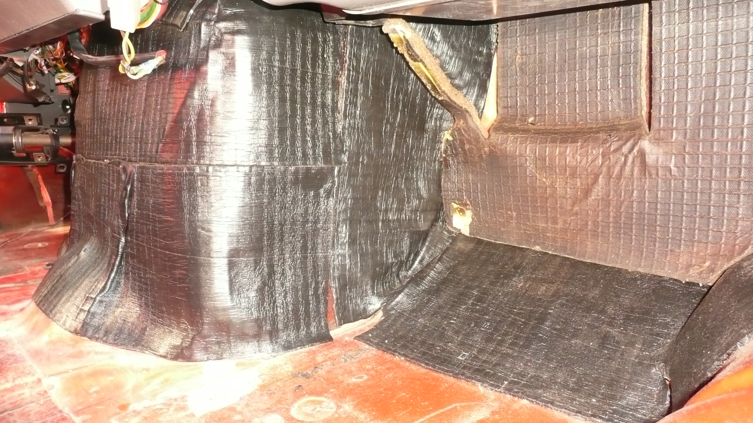

donc là où certains pensaient que je cherchais des planques possibles pour notre voyage prochain dans le rif... ben non là je cache la résine avant de descendre ! pas banal, mais tout le monde fait le contraire j'aime bien me démarquer... :wink:
bon je vous mets quelques photos, avant de les effacer de mon appareil parce que si je les laisse dessus, et que la douane y jette un œil on est bon pour un désossage en règle (presque vécu à Gibraltar parce qu'ils me croyaient pas que mon aménagement avait 4 ans... "non non ça c'est tout neuf regardez les vis !" ben ouai c'est de la qualité suédoise... pas espagnole... ça rouille pas.. :mrgreen:

encore un petit éffort il reste un panneau dont l'écran acoustique d'origine est bizarement échancré et sera avantageusement remplacé (secondé)
je sais bien que c'est cher et lourd le bitume mais ils ont été un peu radin quand même..

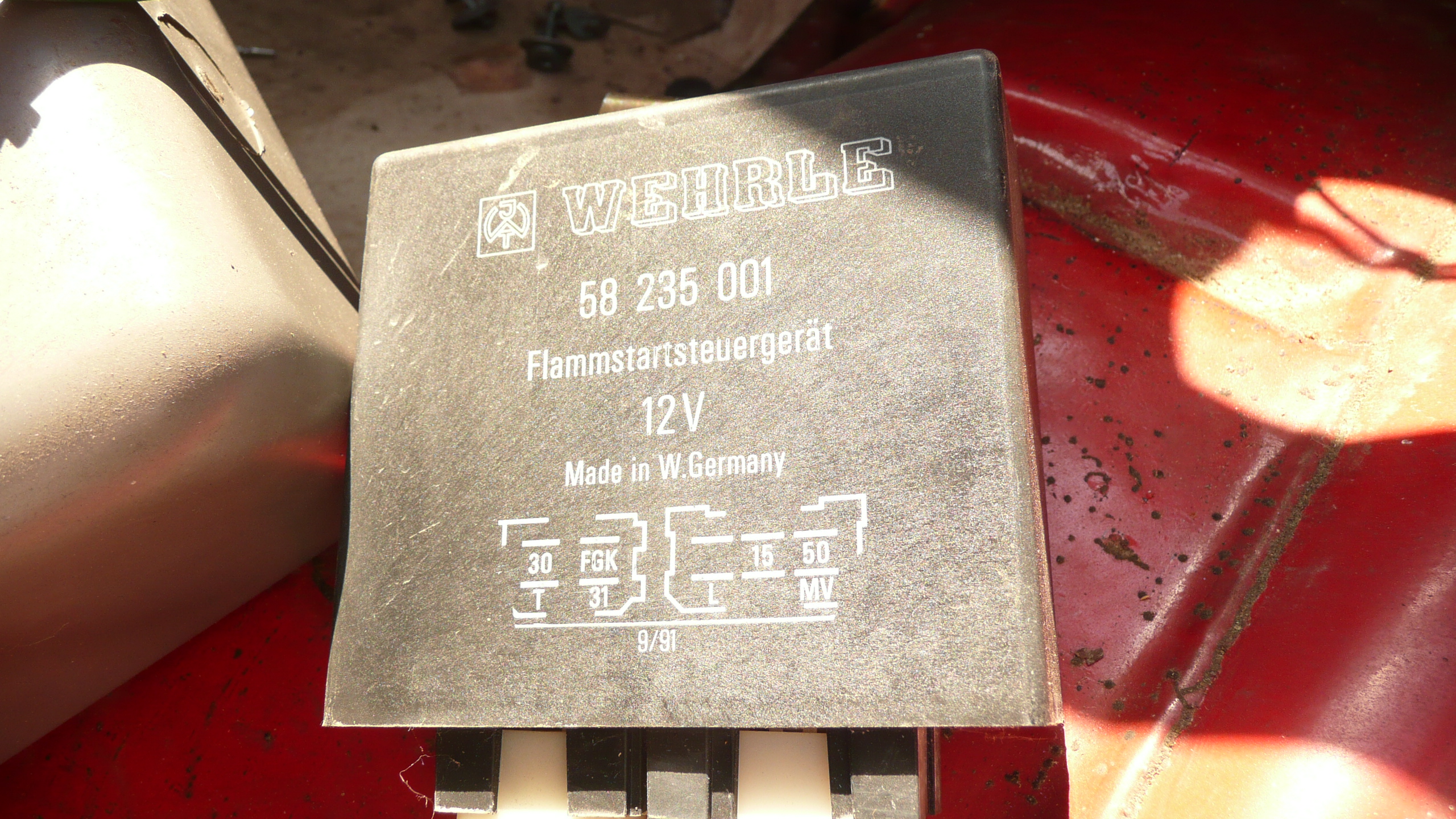

tient au passage  pour les linguistes germanophones...c'est quoi c'te chose planquée à la va vite coté droit sous la planche?<br />un anti démarrage à la con? flamm, je crois comprendre start aussi steuer un peu moins et gerat...boitier d'appareil de démarrage de...flame?<br />ich ken kein doitch sprechen, ich hab gehabeit 3 yar fur nixt im stuttgart voilà à peu pres mon niveau en phonétique...par contre Zylinderkopfdichtung ça je connais...malheusement...et timing belt en suédois j'ai oublié mais c'était pire l'hivers...merci webasto en attendant les secours.

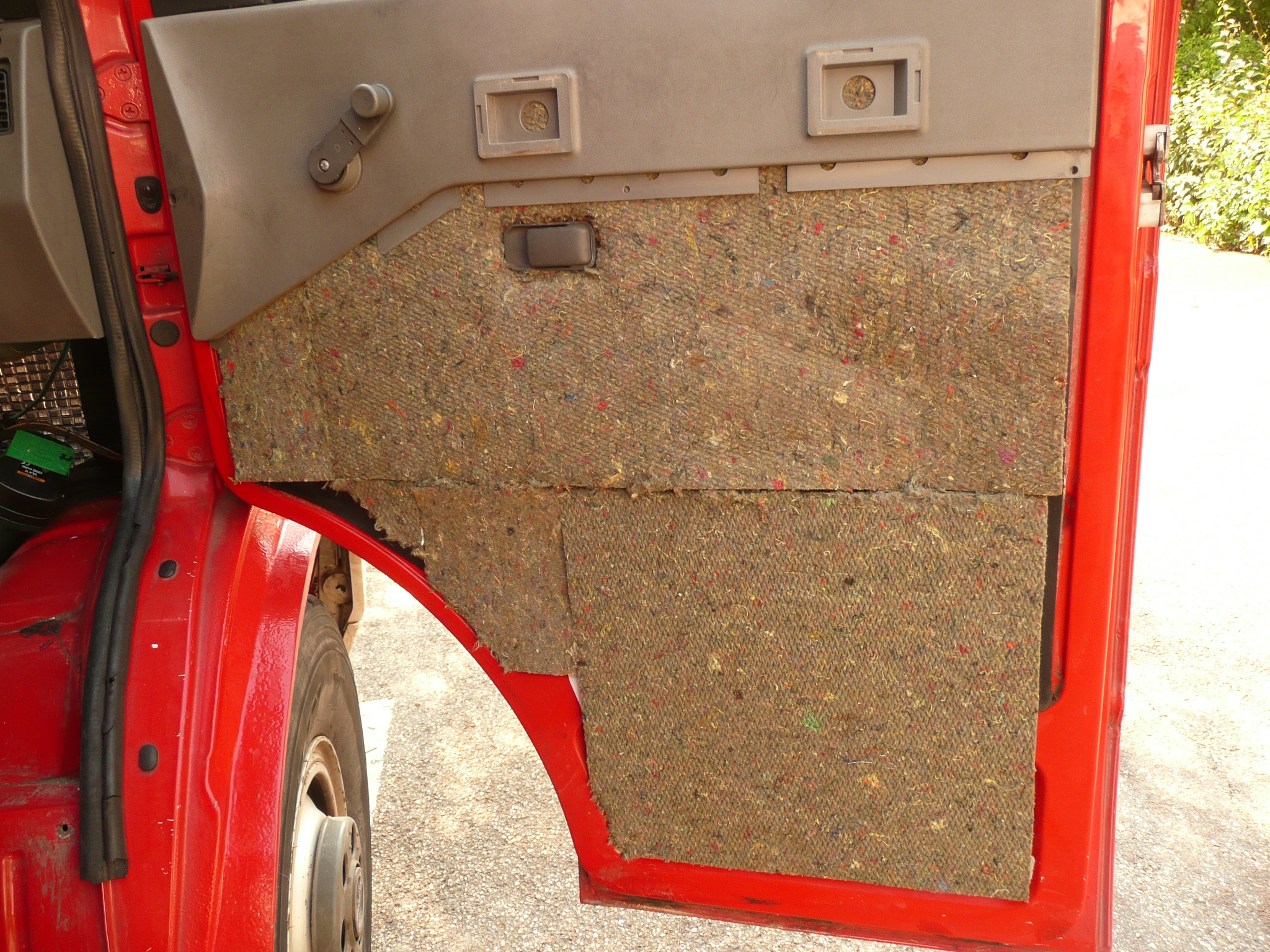

y'a pas de raisons que les panneaux de portes fassent pas un effort aussi..

Ton isolation acoustique est intéressante, c'est quoi comme panneau que tu as installé, de la laine de roche dans les portières ?
salut Franky
non je vais éviter la laine de roche à l'avenir même si j'y ai eu recours par le passé dans tous mes fourgons et enceintes...
la couleur est trompeuse en effet mais il s'agit de l'isolant acoustique qui est utilisé dans les panneaux de porte pour l'automobile.
Ma dernière "mission" chez Renault était pour une boîte espagnole de panneaux de porte habillage de pavillons...et ils avaient quelques restes..
ce sont des fibres textiles recyclées, en 10mm d'épais, je suppose que ça existe dans d'autres épaisseurs également.

La boîte noire planquée sous la planche de bord à droite est l'électronique de commande de la bougie de préchauffage.
Merci Bruno l'Alsacien !
