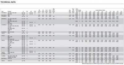

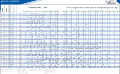

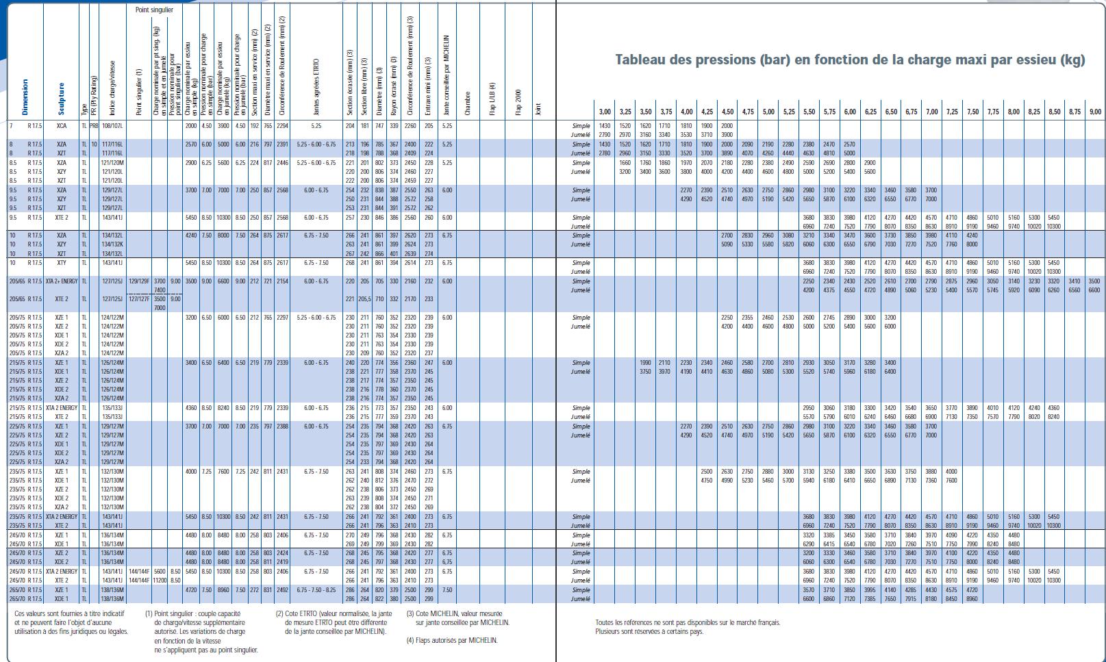

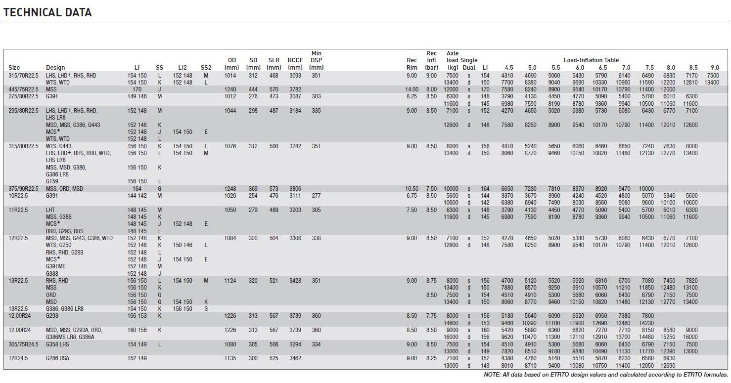

Hello Philippe, et bienvenue.
hippo a écrit :
bon..faudrait tout simplement trouver un tableau des pneus PL pour connaitre le périmetre des pneus que tu as actuellement
J'ai ca qui vient du site michelin poids lourd,
et ca de chez Goodyear, poids lourd aussi.
Ca vaut ce que ca vaut, les pdf sont sur les sites en question, mais on ne peut pas les attacher ici :idea: .
En partant de la,
Vu de nez, si tu es a 3000tours a 85km/h en 10R22.5, tu descendras a 2700tours en 13R20, 2500tours en 14R20. :wink:

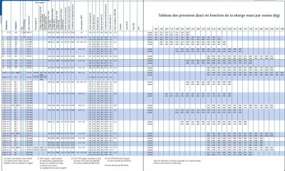

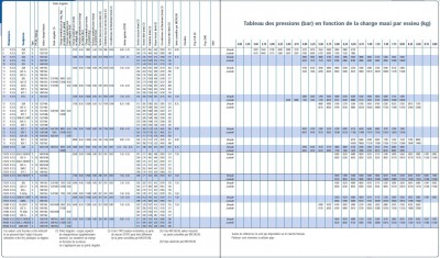

Tiens, et pour ceux que ca interesse :mrgreen: la pression des pneux en fonction de la charge et du terrain.
Pierre

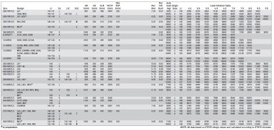

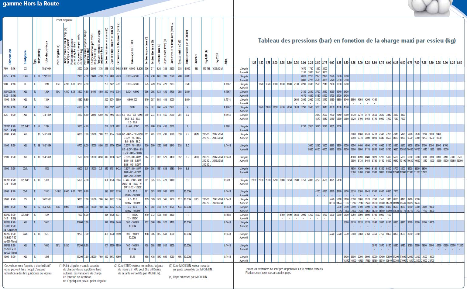

Allez, pour la peine, je mets les dimensions en 17.5 qui etaient hors sujet sur le precedent topic.
