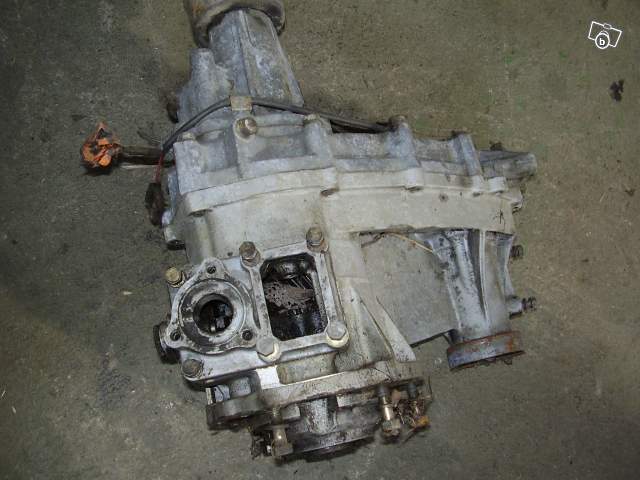

je n'ai pas non plus l'impression que Steve a un dif interpont...
il lui arrive de parler de l'usage du blocage de dif mais je pense qu'il s'agit de l'arrière ou l'avant...pas du blocage de dif central...à vérifier... sur la neige steve...bien sur c'est pas évident a voir vu que c'est toi qui conduit...mais en position 4x4 as tu souvenir avoir été dans une situation ou une seule de tes roues patine? je ne pense pas...plutôt une roue de chaque essieux non?
je pense ça parceque autant qque je me souvienne ta boite transfert ressemble plus a celle d'un 4x4 genre iveco qu'a celle d'un permanent... car les sortie vers l'avant et l'arrière ne sont pas coaxiales.. je ne sais pas s'il éxiste des transfert avec différentiel et sorties désaxées? ça doit être un sacré bordel non?..pas infaisable mais un peu tordu quand même :roll:
celle ci peut être? viewtopic.php?f=1&t=750&p=33421#p33421 mais a t'elle un différentiel vraiment?
je retrouve l'image en question... c'est celle qui avait fait dire au tout début par nomade que ce n'est pas un 4x4 permanent..peut être me avant que tu ne l'achètes d'ailleurs :mrgreen:
[image non disponible]

hippo a écrit : .... je ne sais pas s'il éxiste des transfert avec différentiel et sorties désaxées?
Bonjour a tous
Il existe bien une boite de transfert avec differenciel et sorties desaxées celle du pajero avec la boite super select
Bonne journée

bon s'il éxiste au moins un exemple c'est qu'il doit y en avoir d'autres...
maintenant de là a dire que c'est le cas de celui de steve...je crois que seul lui saura nous en dire plus s'il se penche vrament sur la question...
j'ai trouvé des articles sur la boite dont tu parles bruno mais pas d'image...si tu as ça..
là il y a bien un vieux transfert de pagero dont on voit que c'est désaxé mais je ne sais pas s'ils étaient tous équipés d'un dif?
vu que tu nous parles d'une version très récente je suppose que ce n'était pas le cas sur les anciennes?
