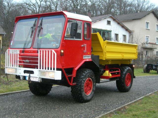

voici une photo de celui que j'ai recarrossé en benne, c'est un ancien camion de pompier.
Pour le second, je suis en train de le restaurer et d'y monter un essieu arrière directionnel car c'est un deux roues directrices à l’origine.
