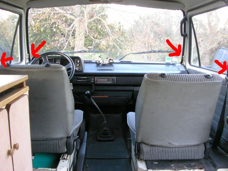

J'avais un système similaire ds le combi
4 points d'attaches, 2 bares en longueur avec une toile (et une épaisseur de mousse) entre les 2 (façon civiere) Gaffe juste au volant qui ne doit pas gêner
et pour les grands, il suffit d'ouvrir la fenêtre passager
...pour les pieds

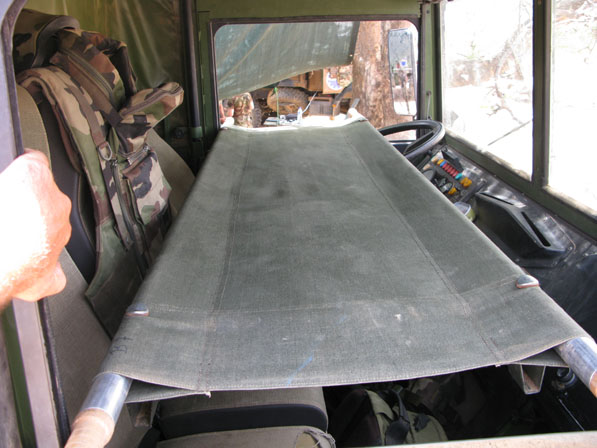

bonjour, moi j'ai déjà utiliser un brancard dans une cabine por dormir!!
