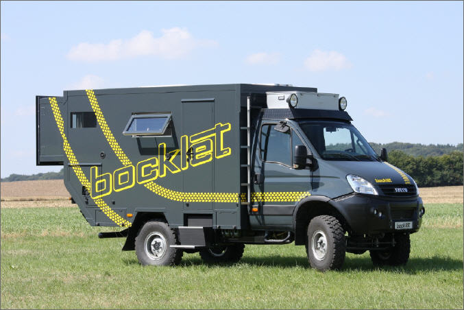

un peu de pub pour BOCKLET :wink:
http://www.adventuremedia4u.de/4x4fahrz ... r630e.html
Messages : 22697
Re: brainstorming portes arrières
superbe..merci jean michel :D
j'ai pensé a un truc totalement extractible sur l'arrière..sur tiroir...ou localement comme dans cet exemple en effet...mais c'est sans doute plus simple sur le papier à réaliser... que dans la réalité :?
j'ai même récupéré des glissières de banquettes rib que j'imaginai détourner a cet effet...
ensuite il y a toujours cette satanée histoire que c'est pas discret du tout...mais comme je dis souvent..pour autant que nos véhicules puissent l'être...discrets...
sympa en tous cas...
ça donne le volume de celui de vacheronkite (je me demande ce qu'il est devenu d'ailleurs son iveco) mais sans les soucis éventuels...de légalité entre autre...
