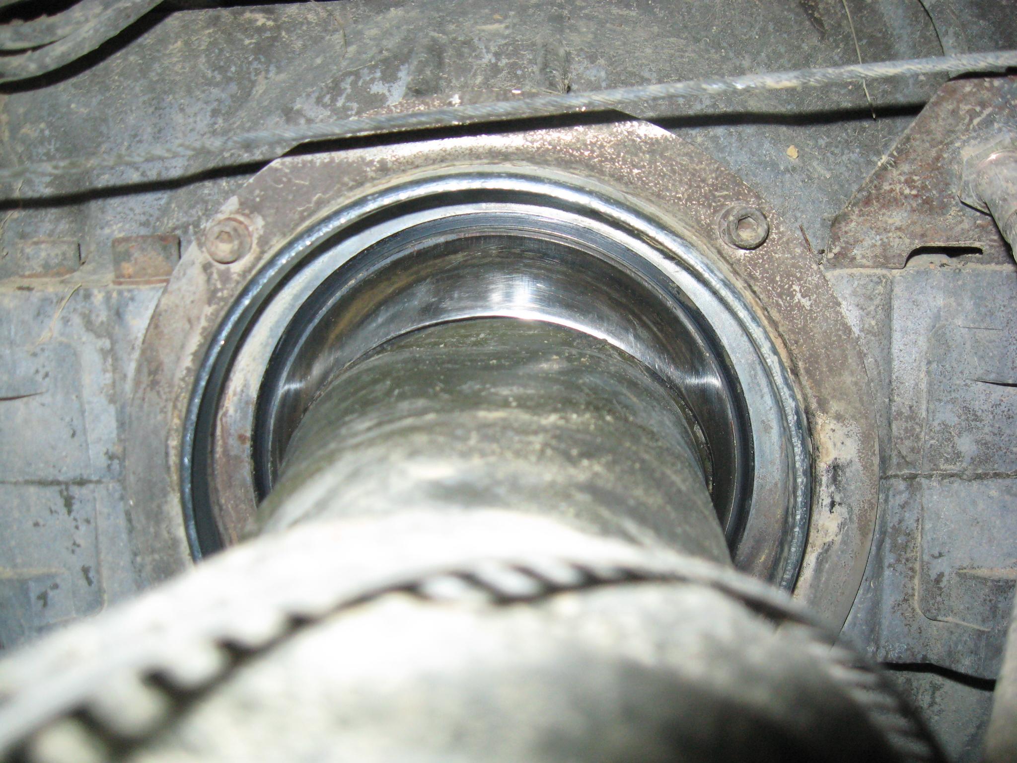

voici le soufflet neuf de remplacement :
il s'agit d'un soufflet en caoutchouc "ouvert", qui sera fermé par un système de vis et écrous, muni de lèvres qui assurent l'étanchéité.
ce système permet le remplacement du soufflet sans déposer la transmission complète

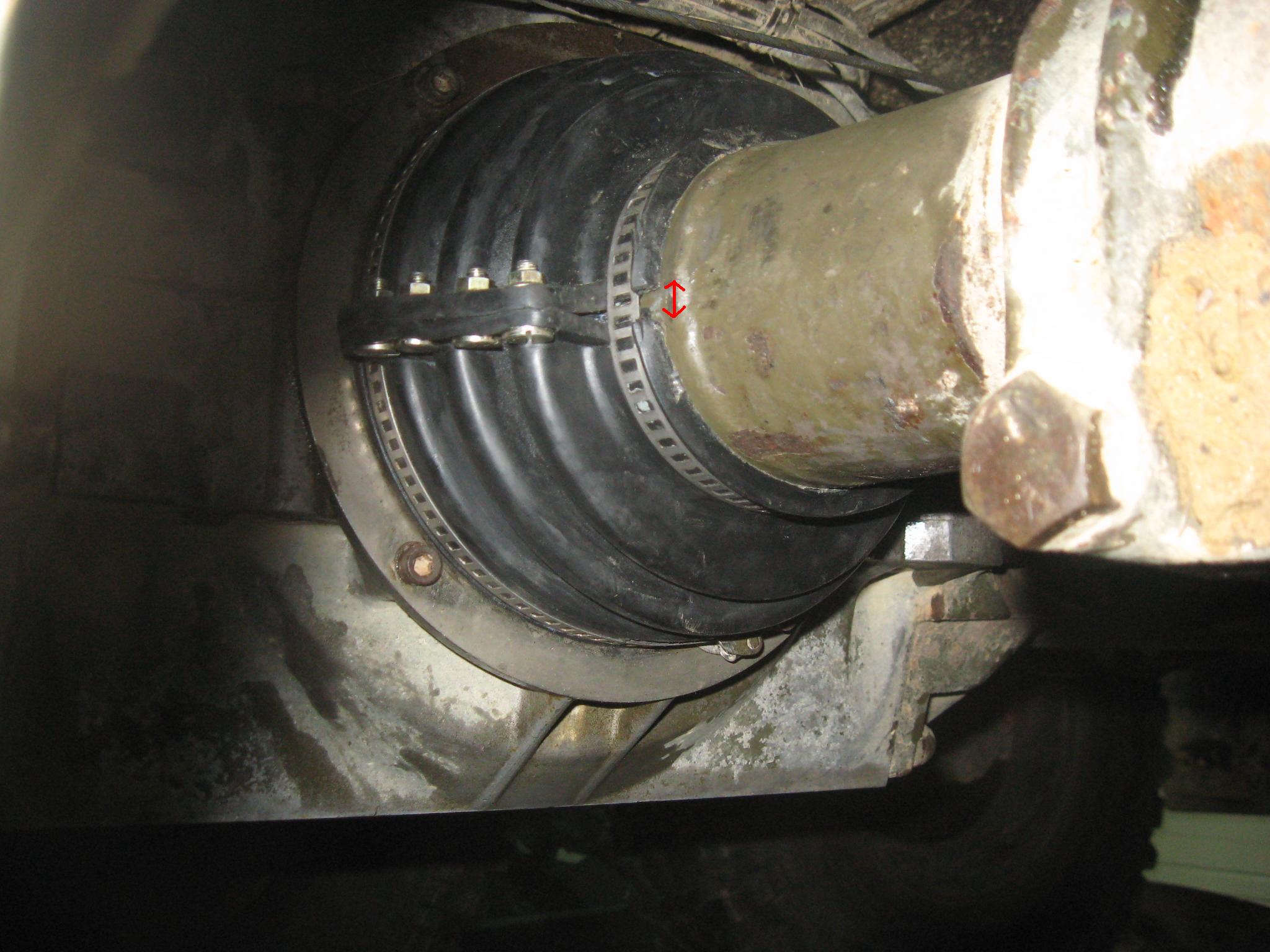

voici le soufflet posé.
la partie étroite du soufflet est nettement plus petite que l'arbre de transmission : il faut le fermer (avec le collier en métal ) sur la partie plus fine de l'arbre puis le pousser sur l'épaulement prévu, au maillet.
il reste un petit espace (env 4 mm ) mais rien de grave : il s'agit, encore une fois , d'un cache poussière, pas d'un soufflet de cardan contenant la graisse nécessaire à l'articulation.

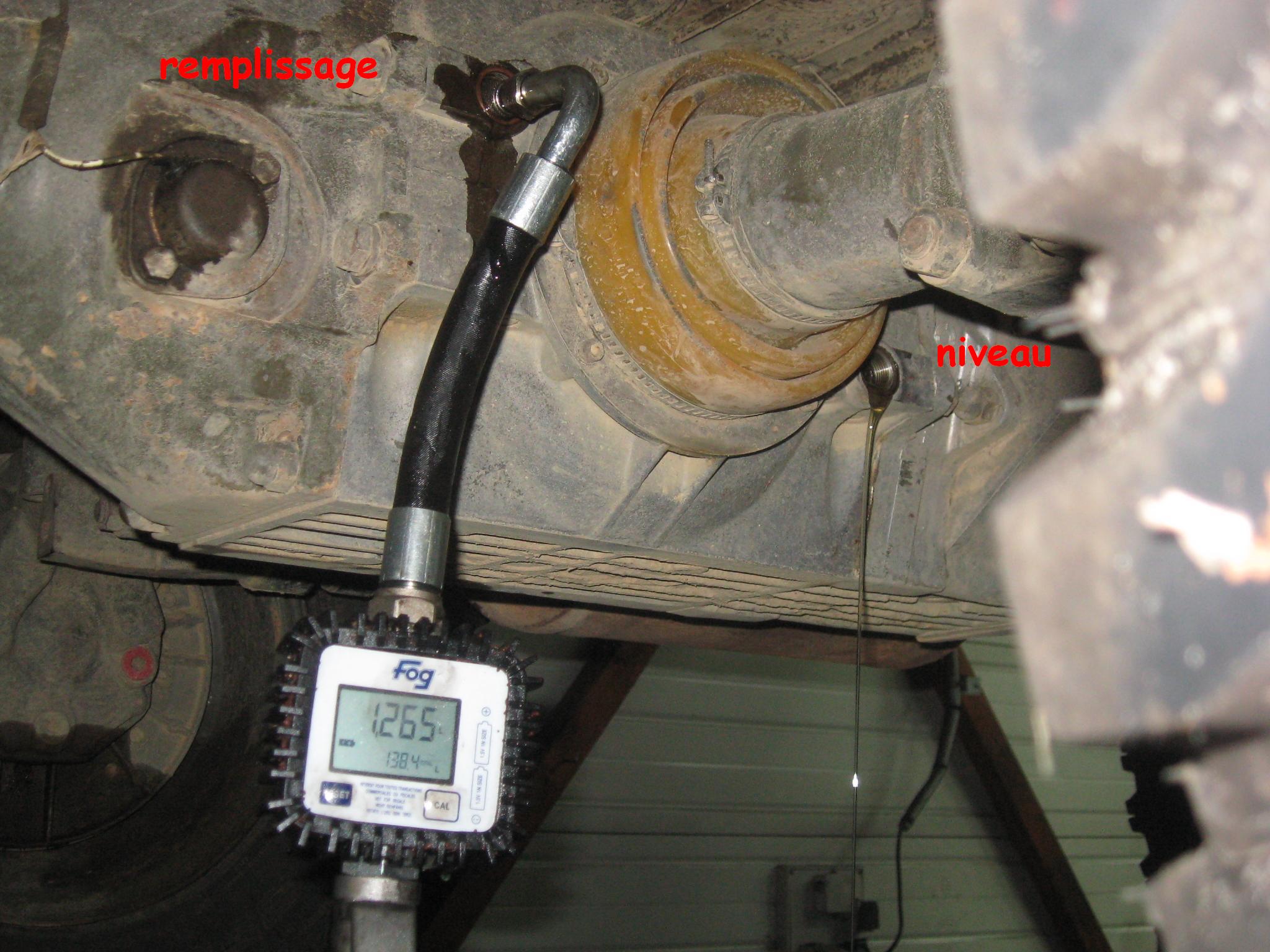

pour finr l'opération, j'ai dû remplir le pont :
huile de BV classique (75w80) pas de difficulté : remplissage par le bouchon haut, jusqu'au débordement du bouchon de niveau. Le bouchon de vidange se trouve (bien sûr ! ) sous le pont, au milieu du carter ...
tous les bouchons de vidange de ces ponts (et idem pour les réducteurs de roues et vidange moteur et réservoir de carburant ! ! ) sont identiques : BTR et peints en rouge (contrôle de serrage ? )

salut! fais bien attention à tes demi arbres que tu protèges avec les soufflets. en effet le soufflet est excentré je veux dire le petit diamètre n est pas concentrique du grand diamètre. Pour le soufflet comme pour le demi arbre. Ca vient du différentiel de pont qui positionne les deux demi arbres pas tout à fait en face l un de l autre. Ca veut dire pour toi, que le demi arbre non plus n est pas concentrique par rapport au pont, et donc qu'il te faut faire attention à son excentricité quand tu montes ton soufflet. tu n en parles pas, donc c est que tu n as pas fait attention à ça. alors il serait prudent de démonter le soufflet et de regarder l allure de la sortie de pont avant de monter le soufflet. si tu l as n monté avec l excentricité du mauvais côté, alors il te faut lui faire faire demi tour. sinon, tu vas lui tirer sur la "gueule" un peu bêtement.

dems a écrit :salut! fais bien attention à tes demi arbres que tu protèges avec les soufflets. en effet le soufflet est excentré je veux dire le petit diamètre n est pas concentrique du grand diamètre. Pour le soufflet comme pour le demi arbre. ....
ah oui... :shock:
download/file.php?id=9348&mode=view
j'aurais dit que c'était du a l'angle de la prise de vue :roll:
heureusement que tu nous montres ce que tu fais Franck...pour que quelqun puisse te dire ou ça va pas...même si ça avait l'air simple :shock: :wink:

je vérifies dès que j'ai le Pinz sous la main (pas tout de suite : je déménage ! ! ) mais il me semblait que les soufflets étaient bien centrés, et je n'ai pas noté le décalage annoncé ... :?:
ce serait comparable au montage des barres de torsion sur les Renault anciennes (R4, R5, etc... ) ? ? l'une devant l'autre, donc roues arrières décalées...
à contrôler !

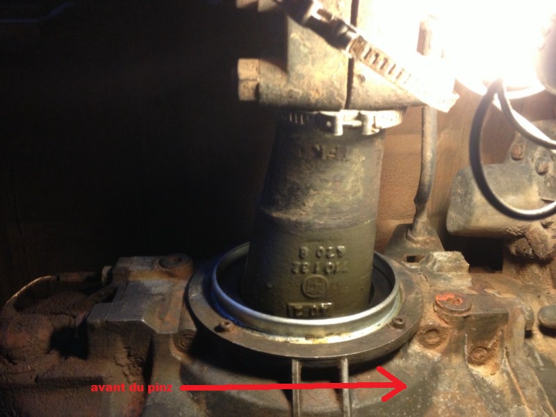

Ton topic m'a été utile Franck , je confirme , il faut assembler le soufflet sur l'arbre dans sa partie étroite et ensuite le faire glisser sur le manchon (avec un marteau)
juste pour étayer le décalage et a quel niveau il se situe.
Vue de dessous ( le coté doit du véhicule)
Le cache poussière (vue de l’intérieur)

un rapide tour sous le Pinz , et je me rend compte que je n'ai pas respecté le sens de montage de ces soufflets : sur mon tuto, je montre le changement du soufflet sur la transmission arrière gauche, et je suis dans le mauvais sens !
pour preuve, sur les 4 soufflets dejà remplacés (dont 1 seul par moi ... ) 3 sont orienté dans le même sens, l'autre en sens inverse, et ce n'est pas celui que j'ai monté ! ! :mrgreen: :mrgreen:
donc : 3 coté gauche, 1 coté droit, et seul l'avant gauche est dans le sens préconisé par Daniel (vis vers l'avant à droite, donc vers l'arrière à gauche )
je vais devoir tourner tous ces soufflets un de ces prochains jours ... ceci dit, ça fait un moment qu'ils sont dans ce sens, et ça ne semble pas poser trop de problème :mrgreen:
Merci Doc Nomade ! encore du boulot à faire pour occuper mes Week End ! :evil:
