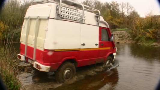

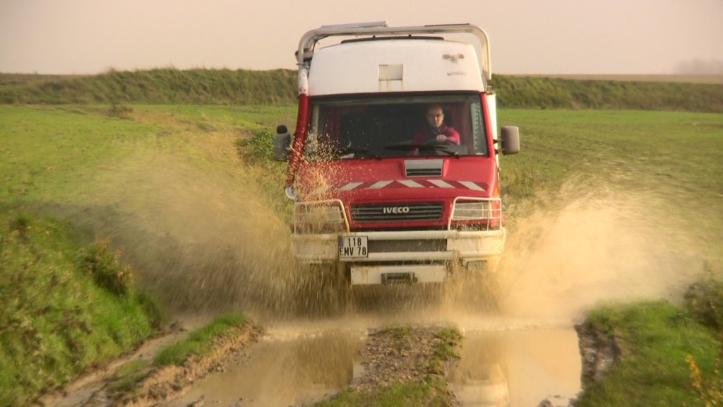

Messages : 20719
Re: TECHNIQUE de passage à gué
bastien est un barbare ...dommage j'étais pas sur de pouvoir retrouver le "vrai" passage de gué à coté de chez Bastien2...
on s'est rabattu sur les flaques :wink:

Messages : 2501
Message par bpoursin »
En ce moment ça doit encore passer...je passe en quad :lol:
TEAM DRIV'EVENTS

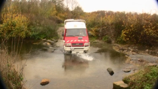

Messages : 20719
bpoursin a écrit :En ce moment ça doit encore passer...je passe en quad :lol:
en effet...

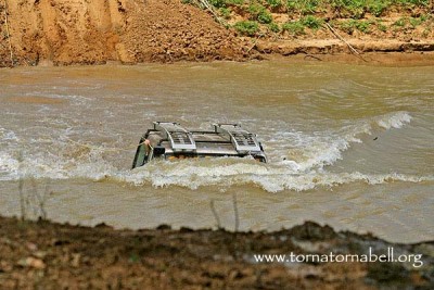

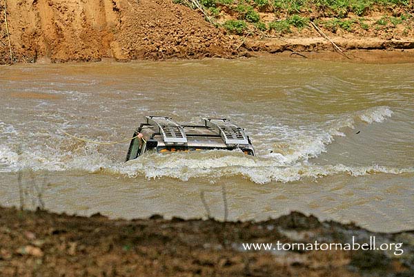

on y retournera quand ce sera comme ça:
😂 1
à priori il avance toujours...
Messages : 3301
Message par Bruno Jordan »
sûrement puisque le snorkel dépasse toujours
Messages : 20719
tout a fait...mais ça aurait pu être une photo prise alors que le véhicule était coincé là depuis belle lurette...ce qui prouve qu'il avance c'est surtout les trainée qu'il laisse derrière lui...maintenant on est bien d'accord que quand l'eau entrera dans le snorkel il n'avancera plus c'est sur.. :mrgreen:
en attendant ils ont la fois les mecs avec le champs de vision qu'ils ont..pour savoir a la fois ou ils en sont de la traversée...et quelle marge il leur reste pour y laisser le véhicule...et peut être aussi les occupants... :?
Messages : 5919
C'est parce que c'est pas un snorkel, c'est un périscope :mrgreen:
