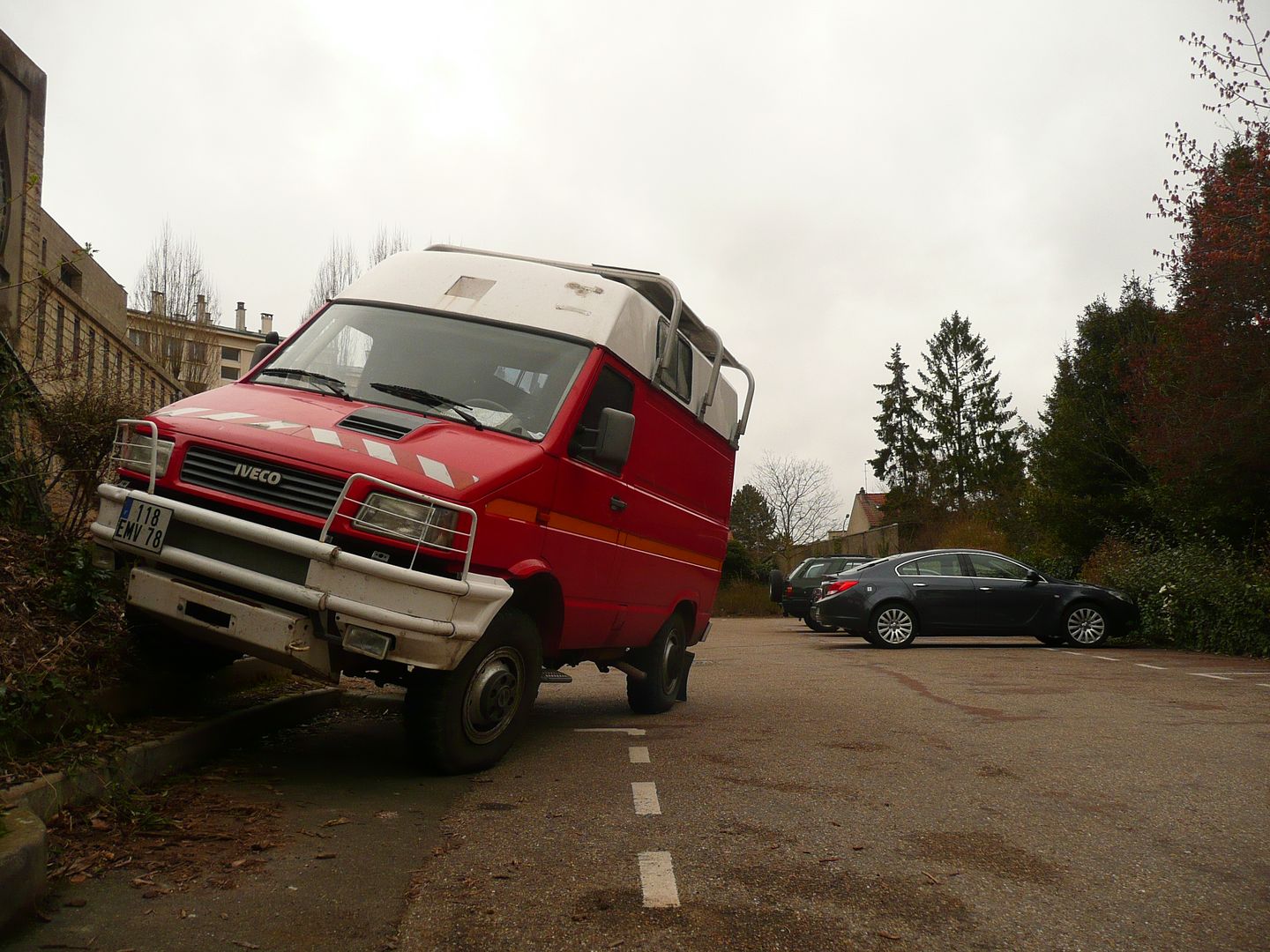

c'est plus dans ce cas de figure qu'il faudra regarder:
http://picasaweb.google.fr/petitgros200 ... 5540038818
dommage je n'en ai pas une d'iveco qui me tombe sous la main...
sauf ça mais c'est a vide donc peu comprimé:
download/file.php?id=4674&mode=view
on voit malgré tout qu'il reste de la marge..mais j'ai déjà des ailes découpées...
