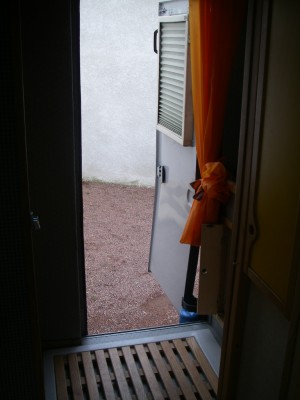

salle de bains ouverte vers les dunes.... et caillebotis qui permet AUSSI de rentrer les bottes pleines de terre et de ne pas en mettre partout !!!!!

j'ai aussi pensé à la version caillbotti sur le bac douche comme ça t'as rien a enlever...mais au final je me dis que c'est surtout les pompes pleines de sables...et que ce sable pris en sandwich entre le bois et le bac doit être redoutablement agressif pour ce dernier...maintenant rien ne dit qu'une trappe solutionnera ce problème... :roll: mais c'est quand même plutôt ça que j'allai faire finalement...sauf qu'il faut l'ouvrir et la foutre quelque part le temps de la douche... :?

effectivement mais le but c'est de rincer rapidos en cas de surcharge boueuse ou sablonneuse....et c'est toujours mieux que de balayer TOUT le camion non??????

effectivement...po con... :roll: j'enlèverai mes bottes avant d'entrer alors :mrgreen:

Moi le mien est tellement crade a force de rentrer dedans avec les bottes pleines de boues, que je me déchausse avant de sortir pour pas salir la nature :mrgreen:
Bonne idée sinon le caillebottis, j'avais choisi une trappe moi aussi dans mes plans, mais a la vitesse ou ca avance j'ai encore le temps de faire des modifs :roll:

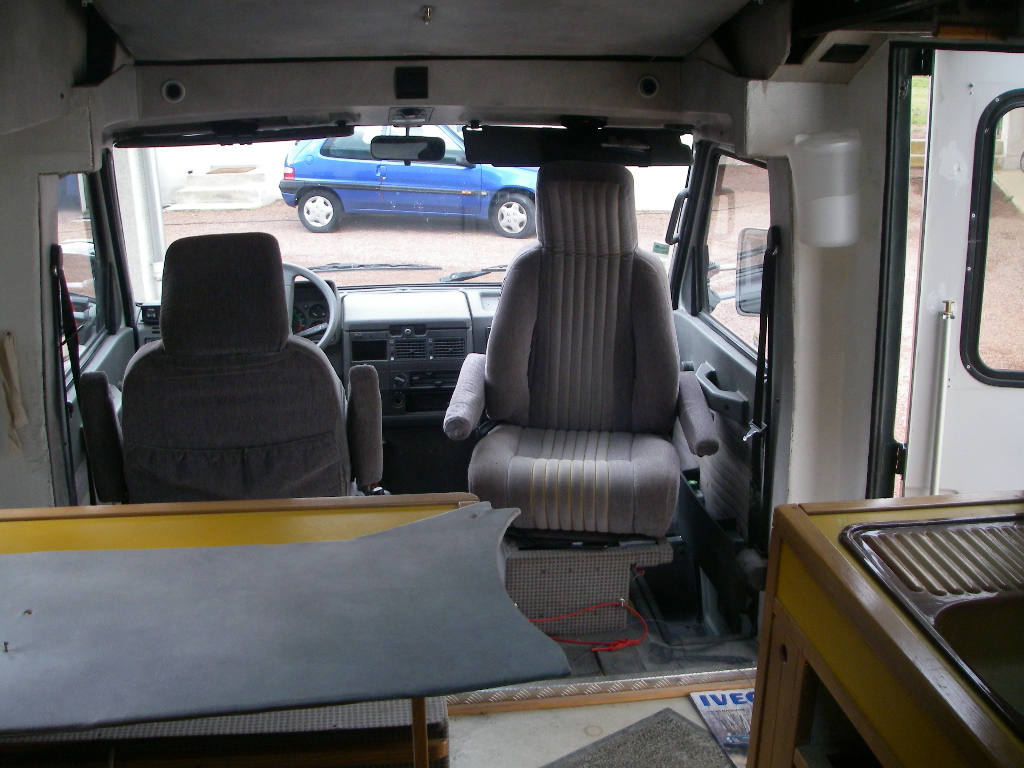

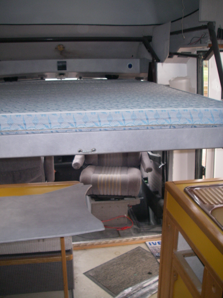

Une fois de plus, comme dit le poéte, vieux motard que j'aimais !!!!!!! alors voici dans une version epurée, l'aménagement intérieur entièrement reconditionné....

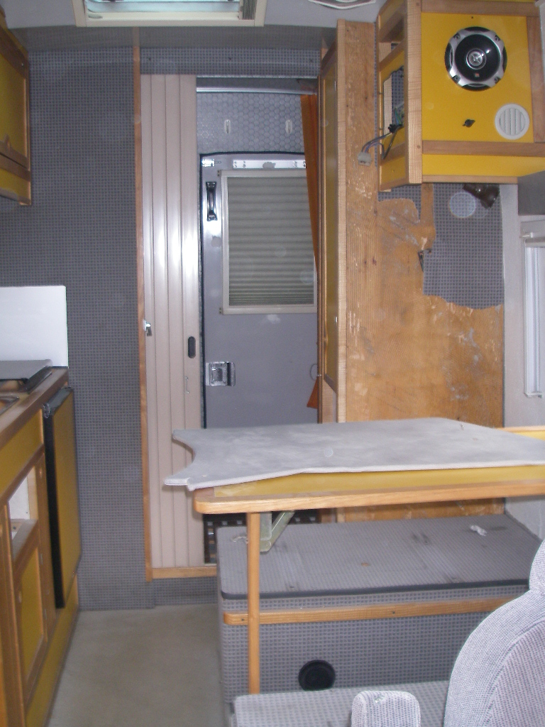

ca c'etait avant.....juste quand on a commencé à s'enerver sur la moquette grise à damier...... les banquettes de la dinette ont été déjà acquis (et PAYEES, si si je le confirme)...par ...devinez.... etoui ...HIPPO !!!
Ce à quoi je vais principalement m'atteler, c'est d'optimiser à mort les rangements, qui font défaut pour 4 (à l'origine ce camion était prévu pour 2!!!)

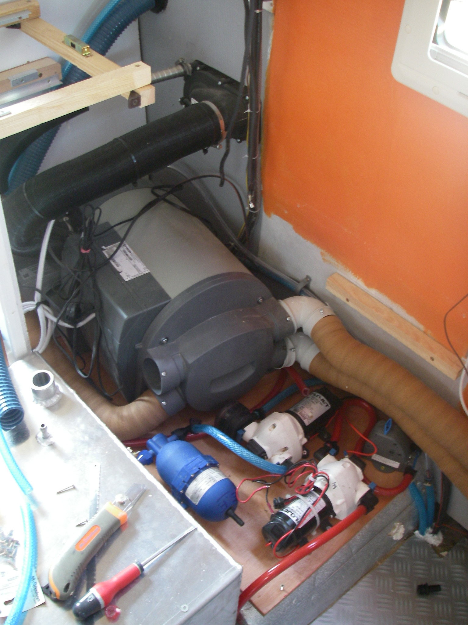

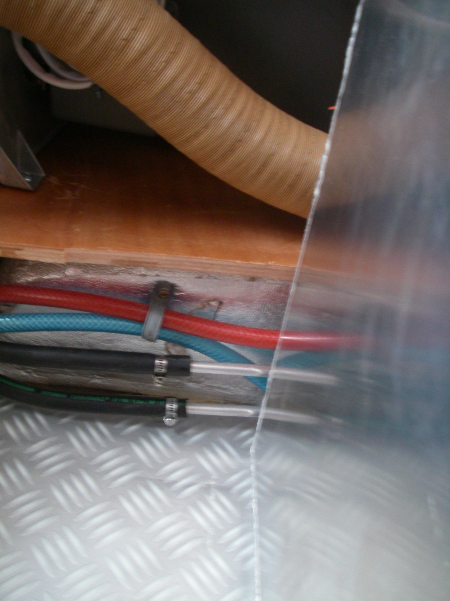

Une fois l'intérieur tout vidé, la moquette réutilisée (meuh non !!), les baies coulissantes remplacées par des baies à projection (oh combien plus pratiques et plus gentilles avec les doigts des enfants), je refais l'electricité, les arrivées et départ d'eau, ainsi que l''évacuation de cette dernière....La chaudière, au gasoil avec boiler intégrée, a été posé directement par truma, pour des questions de garantie.....
detail du bypass du circuit de refroidissement
Le chauffage truma au gasoil, local technique et reservoir d'eau chaude

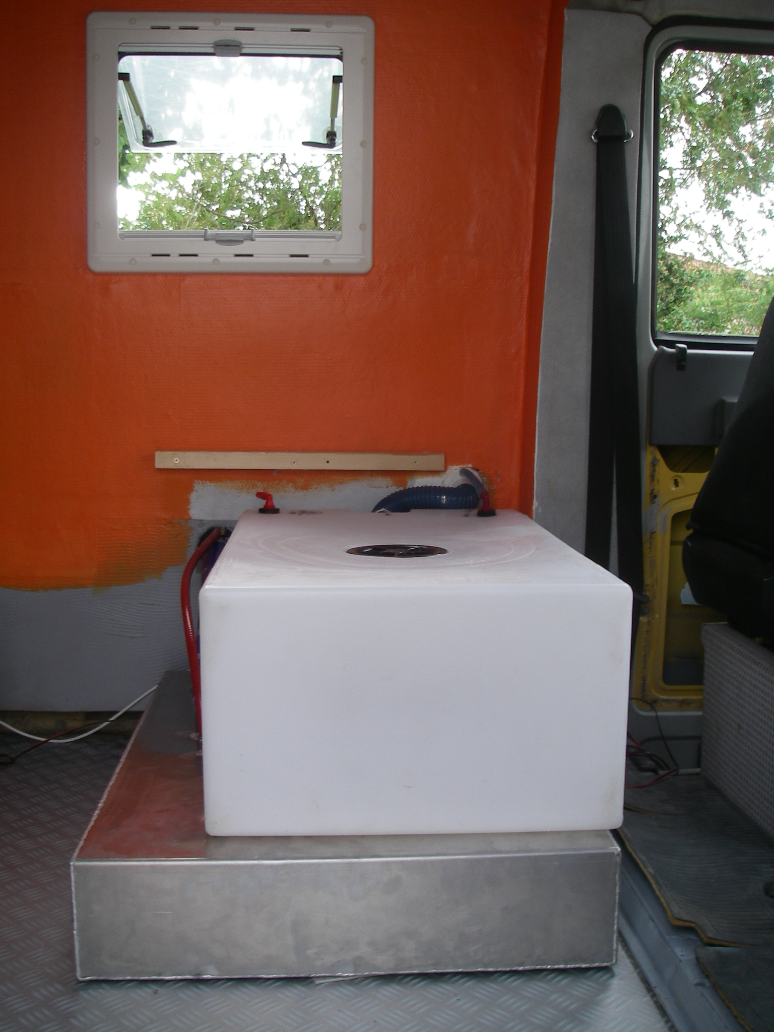

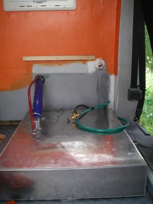

puis mise en place des différents réservoirs ( un inox pour l'eau chauffée par le circuit de refroidissement, un autre pour le gasoil et un plastique pour l'eau froide).... tout se met dans l'espace, les plans ont été croqués sur un bout de nappe depuis longtemps envolée....de toute facon, le dessin est en moi...put..n, je crée, je suis un artiste, je vole.....
Le reservoir gasoil avec le raccordement vanne 3 voies
Et le reservoir d'eau froide.....

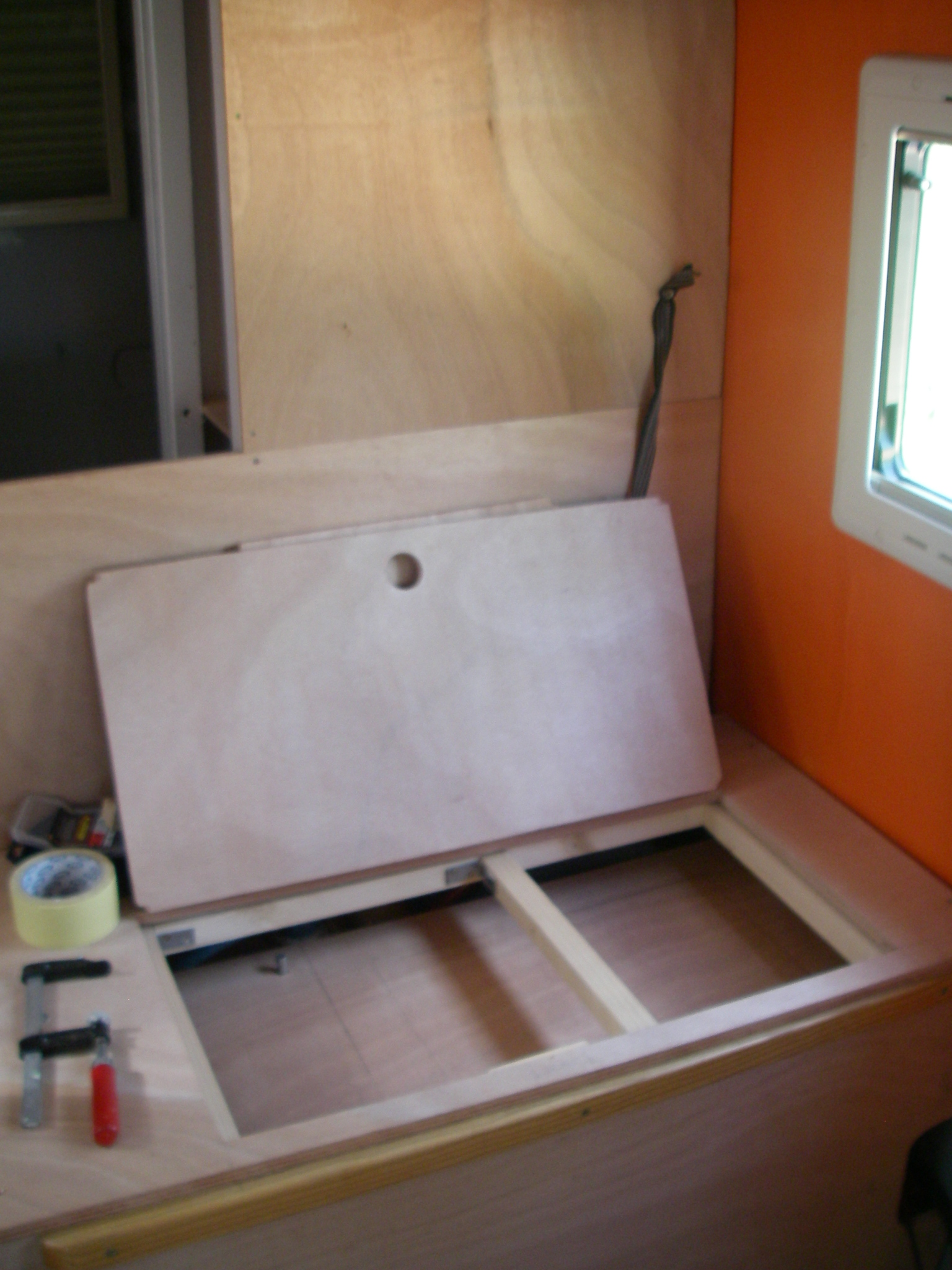

banquette sur chauffage...
banquette sur réservoir de gasoil....

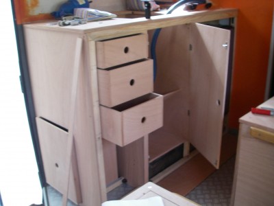

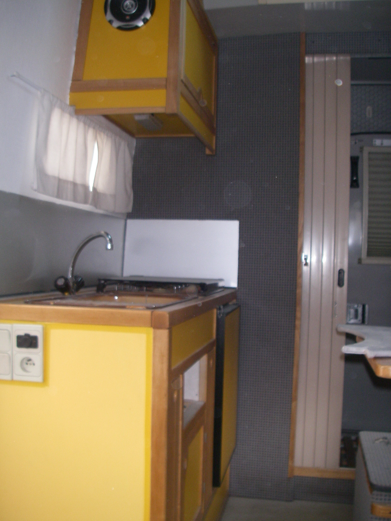

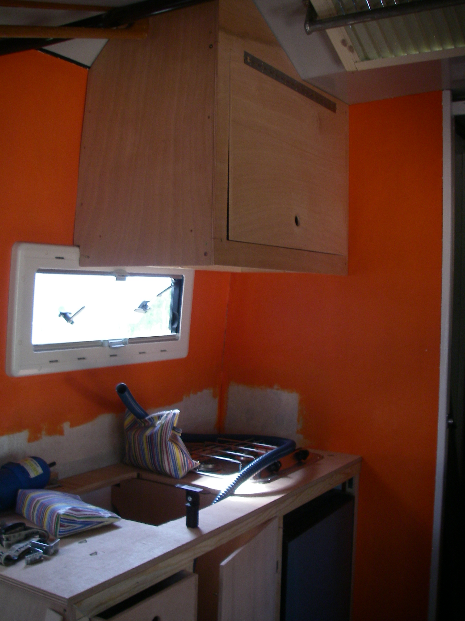

meuble de cuisine haut....
et meuble de cuisine bas....

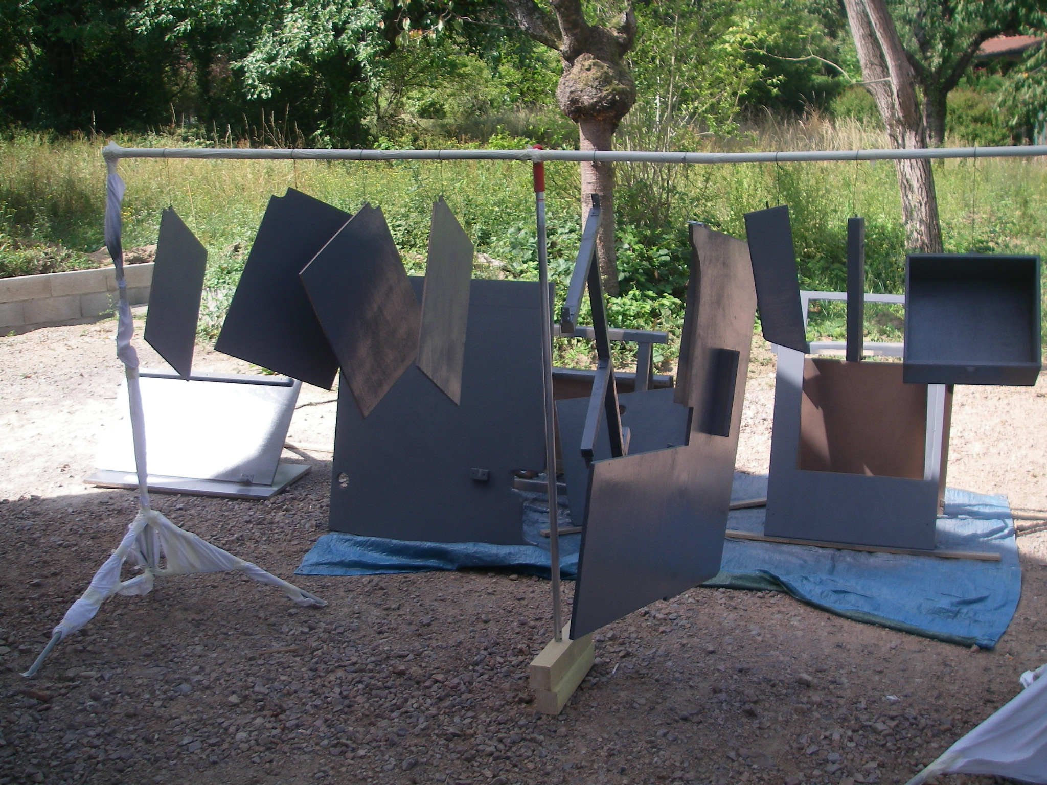

Un coup de peinture in the nature.....

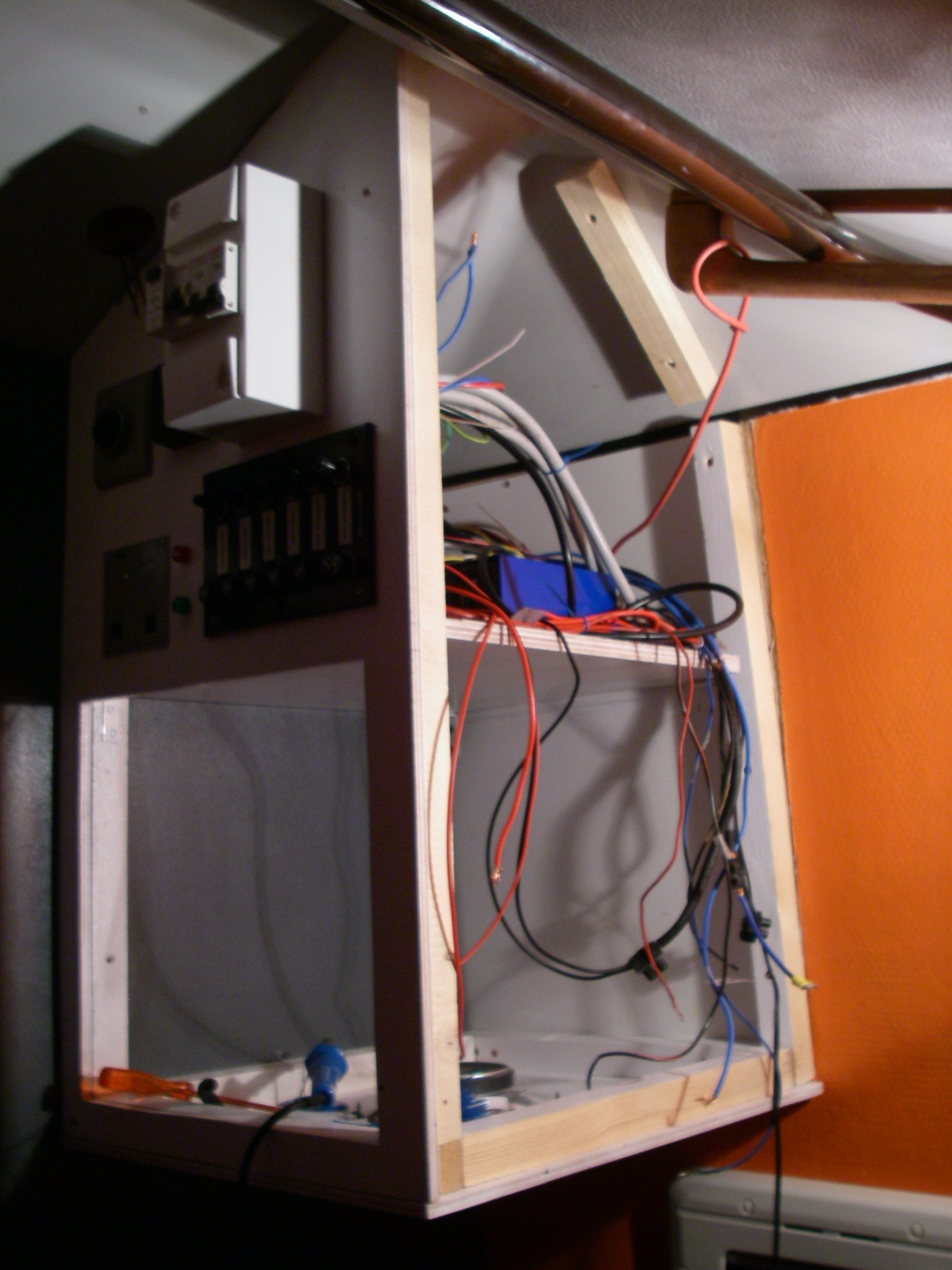

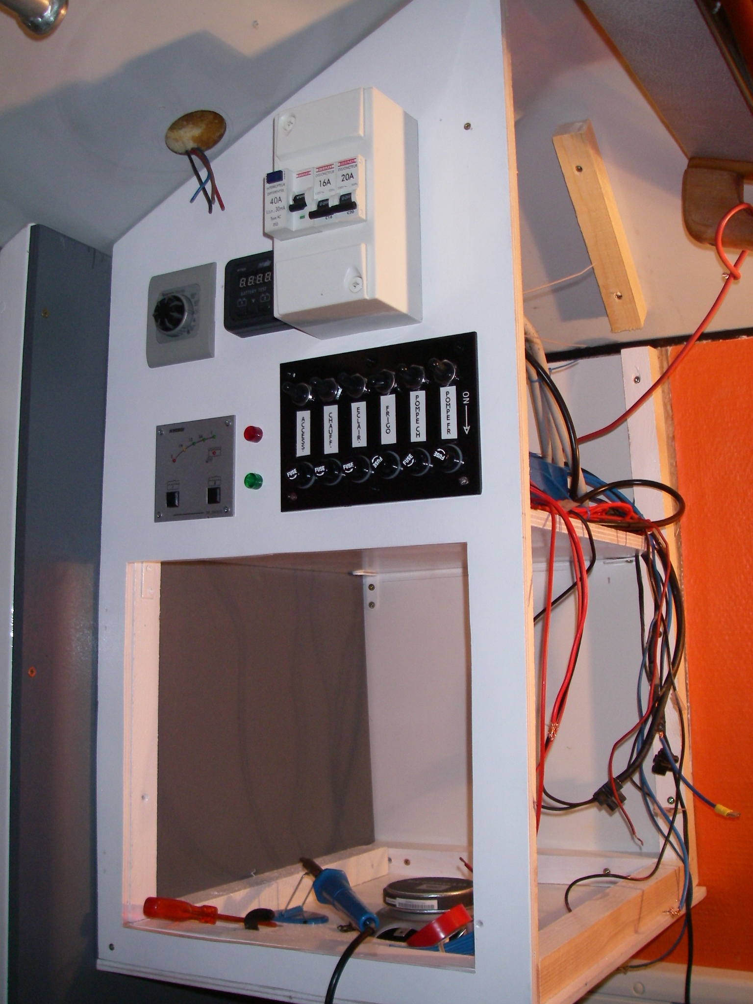

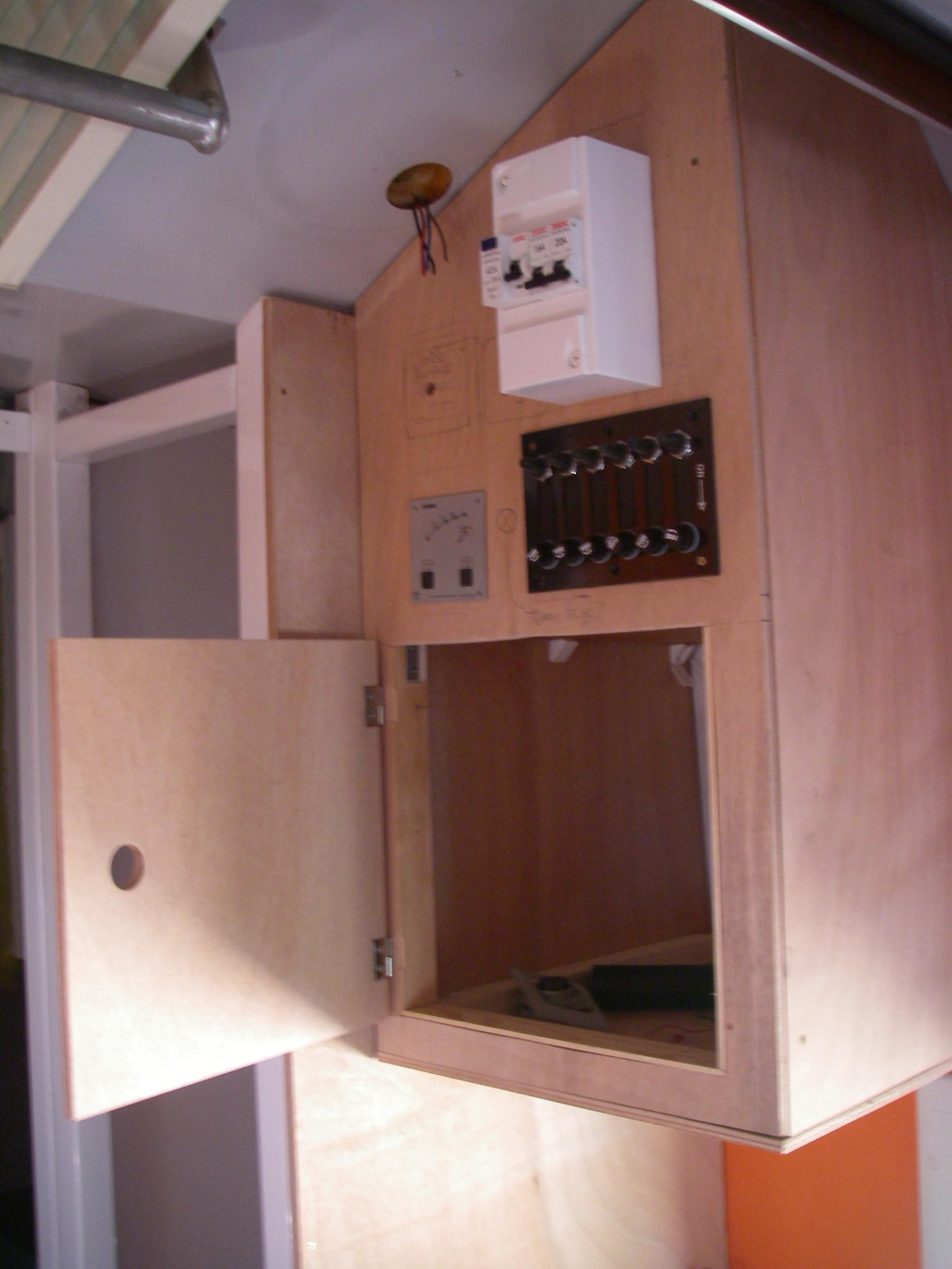

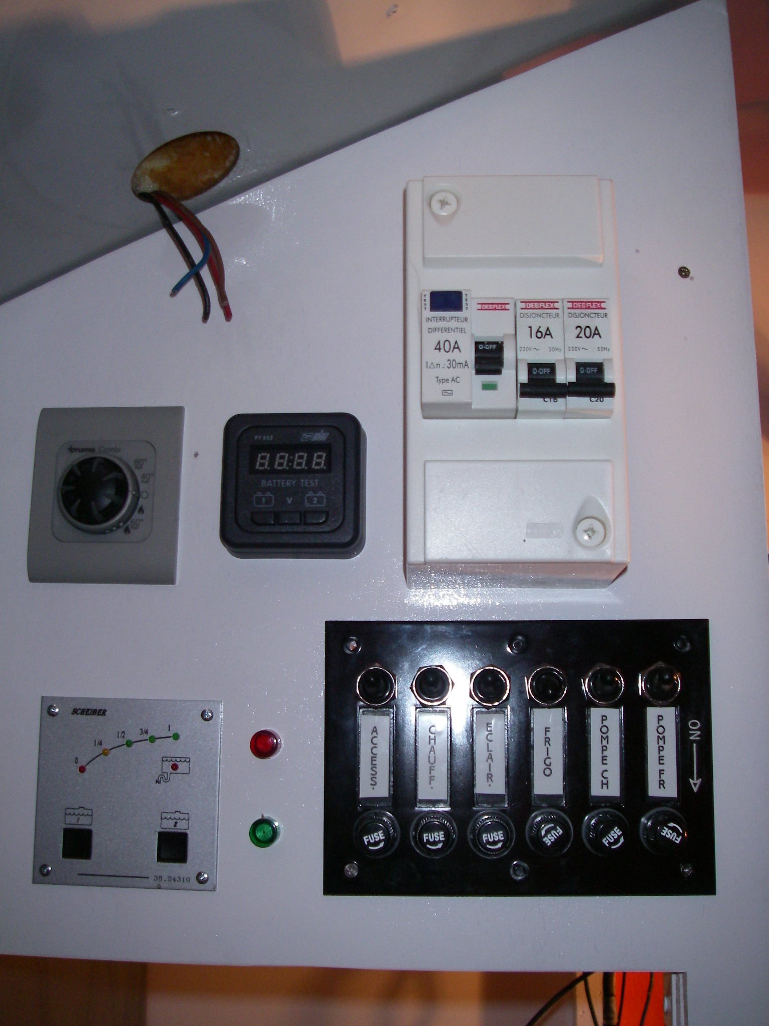

Details du centre de contrôle electronique et de gestion des énergies renouvelables ou non......

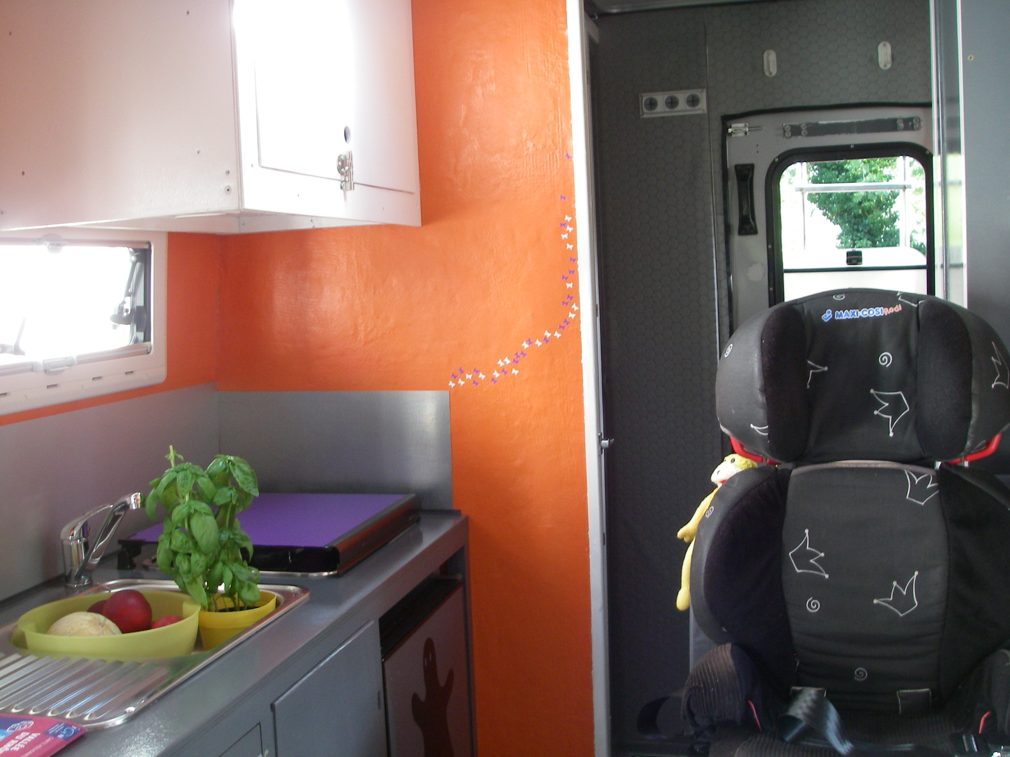

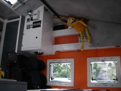

Et maintenant que tout est sec, il est grand temps de remonter, surtout qu'on part bientôt...... la déco est signée madame......
la mascotte....
la mascotte....
coin cuisine....
coin cuisine....

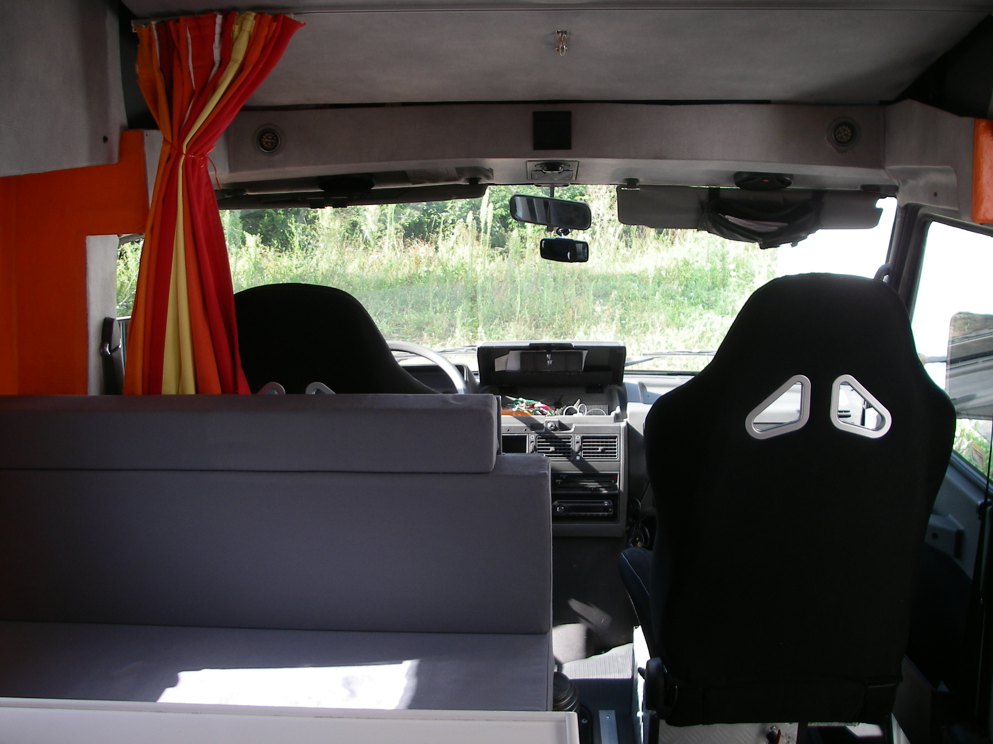

poste de pilotage.....
Et voila, fin de la visite guidée....
