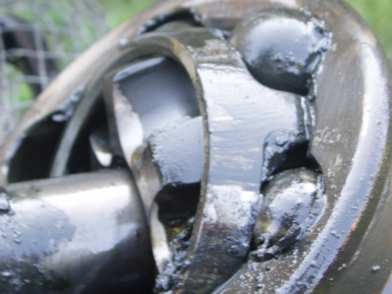

Contrôler l'état des billes et de leur cage :
Bon là c'est encore gras mais on voit qu'il n'y a pas d'usure particulière

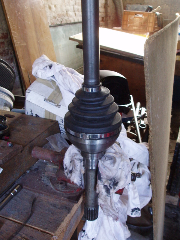

Une fois méticuleusement nettoyé et passé à la soufflette pour éliminer le moindre grain de sable, préparer le nouveau kit de soufflet qui comporte :
- le soufflet
- deux tubes de graisse spéciale roulements
- les colliers de fixation
Les "taches" plus foncées que l'on voit sur la périphérie du bol montrent que ces cardans ont subit une réfection dans le passé, l'acier a chauffé lors d'un ré-usinage des logements de billes dans le bol. Cela laisse deviner la même opération que celle des cardans de Bernard et Bastien (ré-usinage des bols/noix, nouvelles cages et billes plus grandes)
Vider complètement les deux tubes de graisse dans le roulement.
Enfiler le nouveau soufflet, bien positionner les colliers dans leurs logements respectifs et vérifier qu'ils soient bien serrés.
Et voilà, c'est prêt à être remonté
