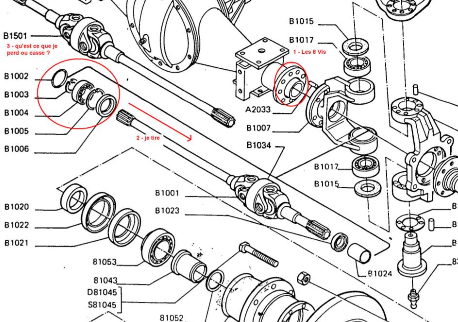

Voila une question pour les specialistes (euh le specialiste ... ) , dont je m'exclu d'office car je n'ai jamais ouvert le pont avant !
Bon la bavure du jour ... j'ai casser mon nez de pont avant, voila plusieurs mois que ca ronflait (genre roulement en fin de vie) et la en faisant la petite marche arriere de trop dans une pente, ben cling bang clac et voila le cardan avant qui pend et des petit morceaux de nez de pont au sol dans sa tache d'huile, quel joli tableau ...
donc j'ai besoin d'une petite assistance, ou plustot d'un conseil .. pour ouvrir le pont avant,et sortir le differentiel, ou enfin ce qu'il en reste, je doit sortir les 2 demis arbres, oui mais est ce que si je devisse les 8 vis de chaque coté au niveau des cardans ,et que je tire vers l'exterieur les 2 demis arbres, qu'est ce qui va tomber comme pièces et quel joint va t'il falloir que je change ???
en gros sur la liste des pièces la dessous qu'est ce que je peux perdre et qu'est ce que je vais être obliger de changer ...
merci d'avance

Salut Yann,
A ta place je commencerai par vidanger et ouvrir le pont de l'autre côté du nez de pont pour avoir un visuel et constater les dégats.
Effectivement l'angle qu'a pris ta tulipe de nez de pont n'est pas super, Il est probable que le couple conique ait souffert sur quelques dents au moins... :?
Sur ta vue en éclaté le B1006 doit être un joint spi, si tu retires les demi-arbres doucement et idem au remontage il n'y a pas de raison qu'ils souffrent et tu devrais pouvoir les garder en théorie.
En pratique on voit sur ta photo qu'au niveau de la jonction pont/machoire de pivot de roue (les fameuses 8 vis) tu as de l'huile qui suinte en partie inférieure, donc c'est que ton joint-spi B1006 est mort de toutes façons, profite du démontage de ton pont pour les changer.
Le circlip B1005 semble être là pour caler le roulement B1004 dans le pont et ni l'un ni l'autre ne devraient te gêner pour retirer les demi-arbres et en théorie tu devrais pouvoir les réutiliser. En pratique j'en profiterai pour remplacer le roulement à ta place :wink:
Le B1003 me gêne plus, on dirait qu'il est pris sur ton demi-arbre directement... Tu devras peut être donc virer ces circlips par l'intérieur du nez de pont avant de pouvoir extraire les demi-arbres; mais cette partie là est à confirmer par un spécialiste Bremach parce que c'est différent de sur nos B.
La rondelle B1002 doit être une cale ou entretoise et elle ne devrait pas te déranger, puis elle tu devrais même pouvoir la réutiliser avec un peu de chance :wink:

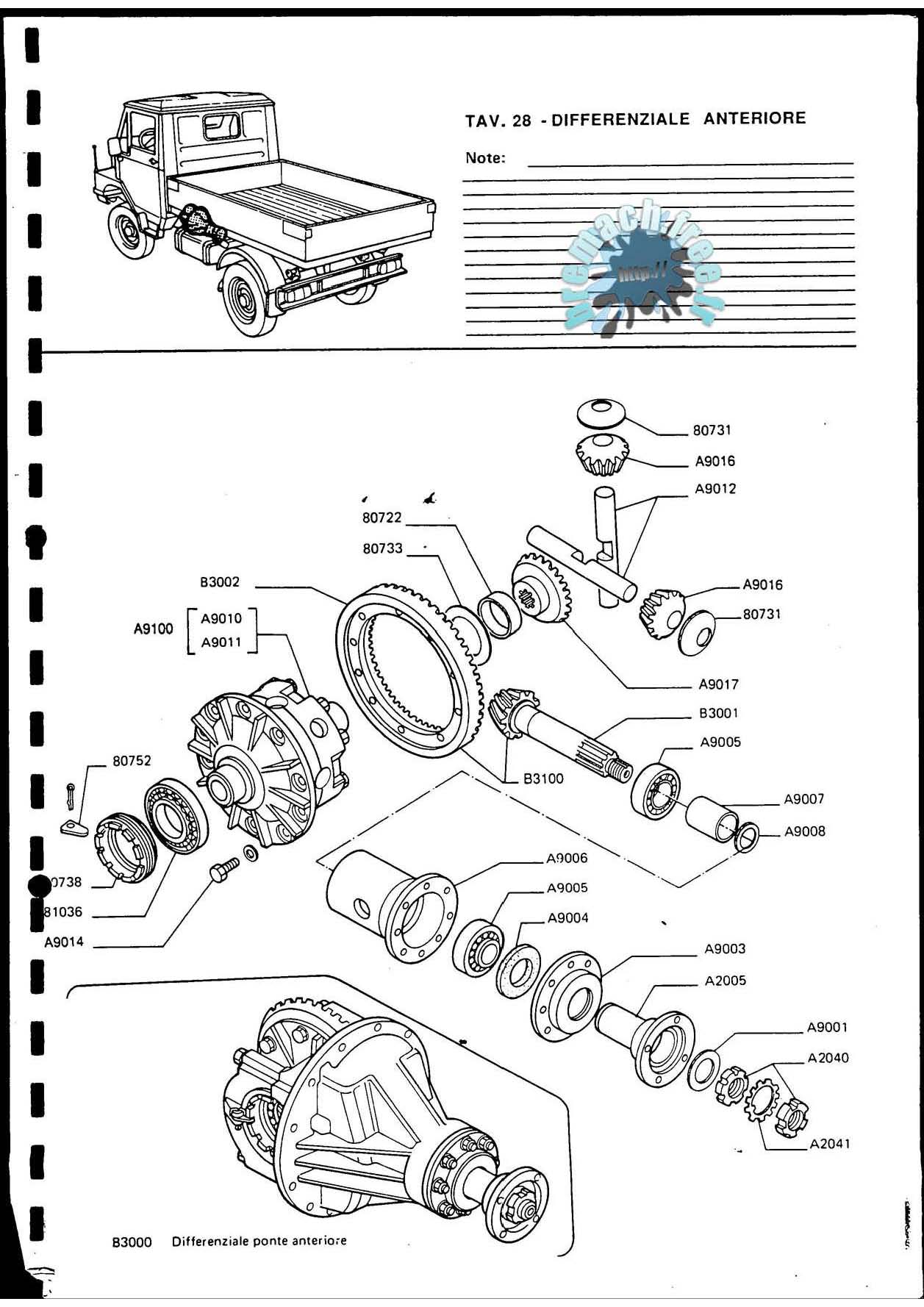

Je crois vois regardez la fauce page.
je crois que c'est plutôt la pièce B3100/B3001, ce qui est casse ( vue le photo) . et que les roullements A9005 font du bruit.

Bonjour, et merci d'avoir repondu si vite,
pour Jermak, je verais les pièces cassés une fois que j'aurais put retirer mon nez de pont, dans un premier temp je vais enlever le pont complet et l'ouvrir, dans tout les cas je devais l'ouvrir pour changer les roulements, mais tu as raison c'est vraiment au niveau du nez que j'ai de la casse.
pour dimitri, tu me rassure dans le fait que c'est bien par la qu'il faut que j'ouvre, c'est ce qui me semblait, je vais regarder comment sont mis les circlips pour pas tout peter depuis l'intérieur mais de memoire pas vraiment de place pour passer par la coquille

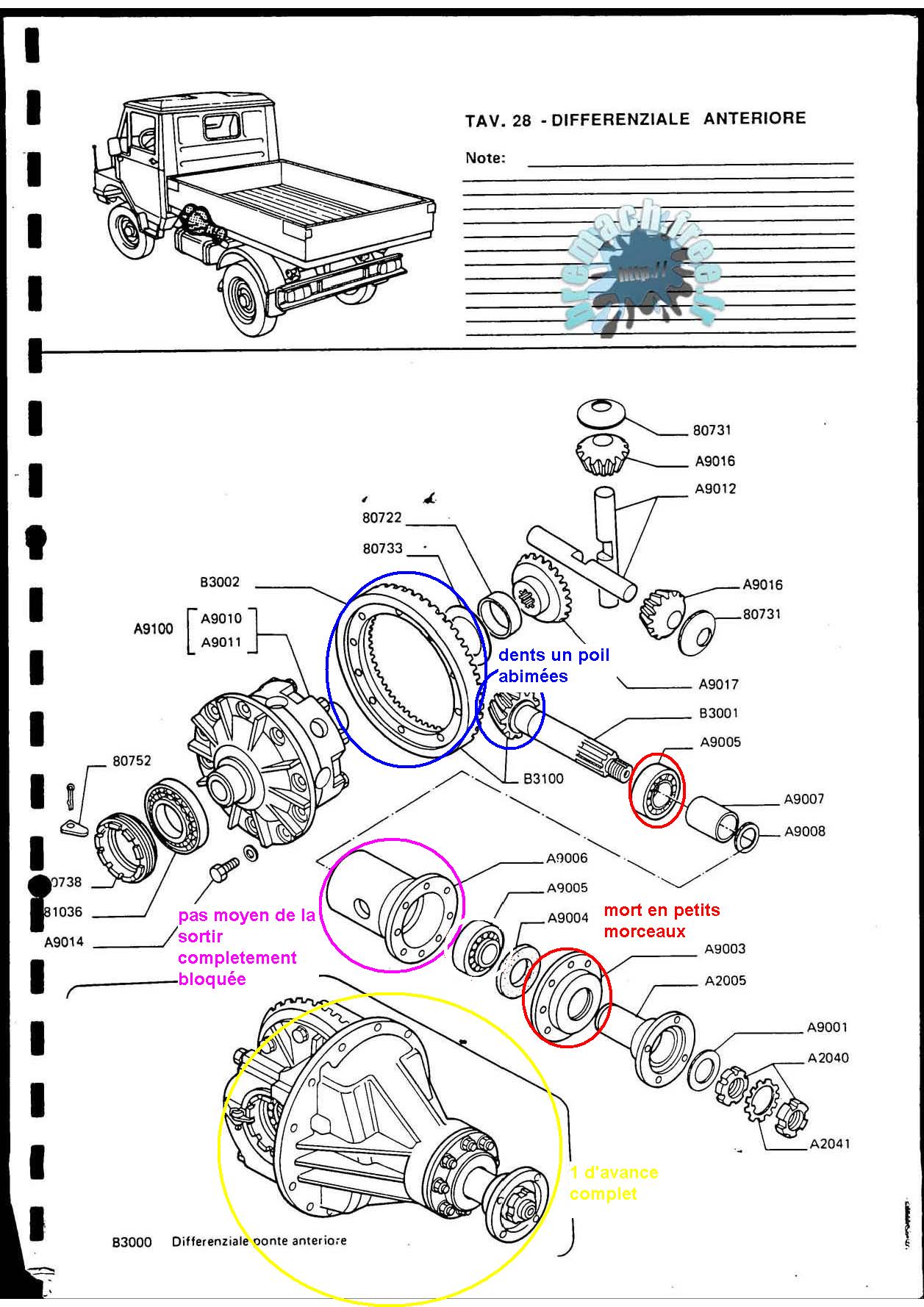

un truc de sur c'est que la A9003 est déjà morte, et les roulement A9005 aussi sont en choucroutte pour le reste c'est au demontage que ca va se jouer ... sinon la position du fourreau a l'air bien indiquée sur l'eclaté mais tu as raison de le preciser daniel ...

bon alors comme je ne sais pas exactement comment chaque pièce se nomme, j'en apprend tous les jours, je met un eclaté commenter ...
Nomade a écrit :- tu vois , fallait pas se précipiter sur un démontage complet :wink:
euh je vais pas y echapper si je veux un jour le refermer ...
Nomade a écrit :-
- moi aussi je ne changerais que les roulements, sans oublier le joint a lèvre
passer chez skf ce matin, pas trouver de comparaison, mais j'avais pas l'exterieur du roulement coincé encore dans ce que je nomme la tulipe (le truc en violet)
j'ai pas grand espoir vu la petite liste de roulements qu'il vait sur ces modéles, il ma parler d'une commande speciale ...
Nomade a écrit :-
- attention au sens du remontage du fourreau dans lequel se trouvent les roulements, il en va de la vie des prochains roulements :evil:
c'est quoi au juste ??
y'a juste un truc qui m'inquiète , je me demande si la tulipe s'est pas évasée un peu, je n'ai jamais pu l'extraire de son logement, du coup j'ai fait tomber le différentiel complètement ...
la pièce violette pour le coup

Salut Yann
avec des photos c'est plus facile,
- ton pignon de l'arbre d'entrée ou de l'arbre menant du couple conique( la 3eme photo) semble quand même bien abimé :(
- ce que tu appelle la tulipe, est, ce que j'appelle le fourreau, c'est ce que tu ne peux extraire , effectivement ton pignon de l'arbre menant a du en tournant cogner dessus et l' ovaliser. c'est ce fourreau qui a un sens de montage , sur le cote, à l'intérieur, il y a un trou qui sert à la lubrification des roulements .
- pour extraire la cage de roulement , tu as le solution de la scier avec une meuleuse d'angle , sans attaquer l'arbre en dessous et lorsqu'elle est bien attaquée elle va casser facilement .(tu tronçonne dans l'orientation des dents du pignons)
