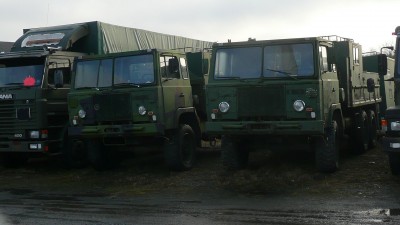

sinon il y avait les grands frères à coté mais les spécialistes nous dirons ce que c'est.....bien plus gros en tous cas.(merci le scania pour l'échelle)

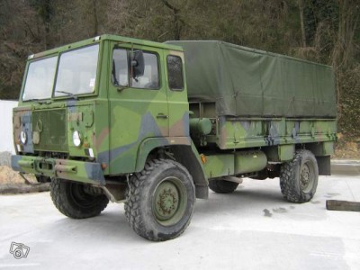

suffisament rare (perso jamais vu :shock: ) pour le signaler : un scania 111 à vendre, connaissant le sérieux de cette marque ça doit valoir le coup !!! :roll:
Jean-Yves48
Re: SCANIA
Message par Jean-Yves48 »
On en trouve pas mal de ces engins là en Allemagne :wink:

oui mais en france que neni :?
je viens de voir qu'en plus il est en boite auto!!! :shock:
Messages : 2502
Re: SCANIA
Message par bpoursin »
Cest cool une boîte auto pour un CC!
Si cela intéresse quelqu'un, il n'est pas loin de chez moi et je peux allé le voir...

ça me rappelle ceux que j'ai pris en suede en photo...je pensais que c'était des volvo mais peut être est ce le même model en fait...je recherche
bingo...mais c'est la version 6x6 que j'ai vu là bas.
download/file.php?id=3677&mode=view
et notez qu'a coté d'un scania "classique" on se rend compte qu'on est plus dans la catégorie ETR que pinz...

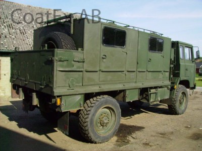

Aussi pour les 4x4 on trouve 2 config lorry ou avec le shelter (personalhytten en Suedois) c'est une sorte de cabine qui prends la place d'une ridelle (sur le 4x4 c'est la moitie du pont de chargement). Ce shelter est equipe de bancs servant au transport des troupes (10 personnes avec ceinture de scurite!). Ce shelter est connecter sur le circuit de chauffage du moteur et il est connecter au système electrique donc chauffage et lumiere a l'intérieur.
Sur les 6x6 on trouve aussi le shelter et aussi un grue.

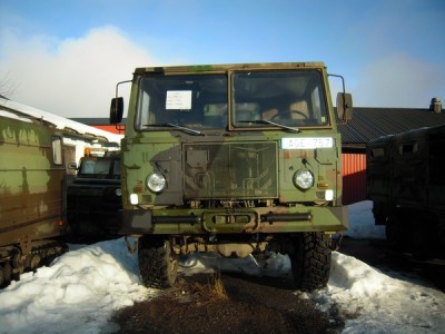

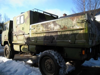

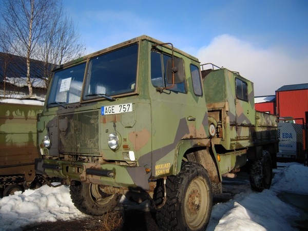

Voici quelques photos d'une de ces bestioles
http://www.blocket.se environ 5000 €
Je n'ai pas trouvé de photos de tgb en camping-cam :shock: Ce sont toujours des petits shelters comme ton ergmachine ou des plateaux-ridelles.
Est-ce que la pose d'un grand shelter ou caisse est envisageable (poids, stabilité ...) ? Peut-être une question bête :oops:

Je n'ai pas trouvé de photos de tgb en camping-cam Ce sont toujours des petits shelters comme ton ergmachine ou des plateaux-ridelles.
Hello,
Alors pour les shelters, les petit-shelters sont de l'armee Suedoise, ils veinent directement sur le pont de chargement et tout est prévu pour les installer, raccordement du circuit de refroidissement moteur (pour le chauffage), raccordement electrique, fixation sur le pont de chargement. Ils sont prevus aussi pour les contraines du TGB en TT. Maintenant je n'ai jamais vu autre chose, j'imagine que l'on peut mettre different type de shelter la largeur du pont de chargement est standard. Ce shelter je l'utilise juste comme une cellule de vie, il y a le lit et des rangements en dessous, c'est simple, je n'avais pas l'objectif de faire quelque chose de plus "luxueux" avec SdB ... nous n'y passons pas des periodes super longues, difficile de prendre des vacances, donc ce genres d'equipement qui rends beaucoup plus complexe la realisation du projet n'etait pas (encore) nécessaire. Nous partons en general 2 semaine max et nous somme autonome pour environ 5-7 jours dans le desert.
