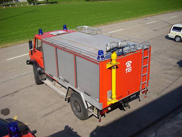

ça y est, ça va devenir concret!!!
J'ai posé une option sur ce Mog Suisse.... 8)
Prochaines étapes :vente du Bremach (ça devrait aller), permis C valide mi novembre (je touche du bois) et après la grande aventure de la réception et l'homologation en VASP fourgon....
HEUREUX!!!
Pour le récupérer, soit je fais des plaques en Suisse (600 euros assurance incluse pour 14j) soit je récupère des plaques WW.... quelqu'un connait il la procédure pour se "faire préter" des plaques???

ouais..... 8)
trop cool!! Un L37 en plus.... moteur OM352 A turbo!!! L'occasion à ne pas louper!!!
Y'aura plus qu'a y mettre un overdrive pour passer, inch allah, en dessous des 20L/100Km.
Le plus simple est de poser des plaques suisses, cheres, mais sans prise de tête ( j'ai un trop de "chantiers" ouverts en ce moment, ça frise de "nervoussebreakdown" :wink: )...

le camion est juste à côté de Bern (Gretzenbach), à 120 km de la frontière.
Faut voir, c'est peut être jouable aussi avec Cassani (concession MB à Pontarlier), dans ce cas ils pourraient garder le cam pour faire les papiers d'homologation...
