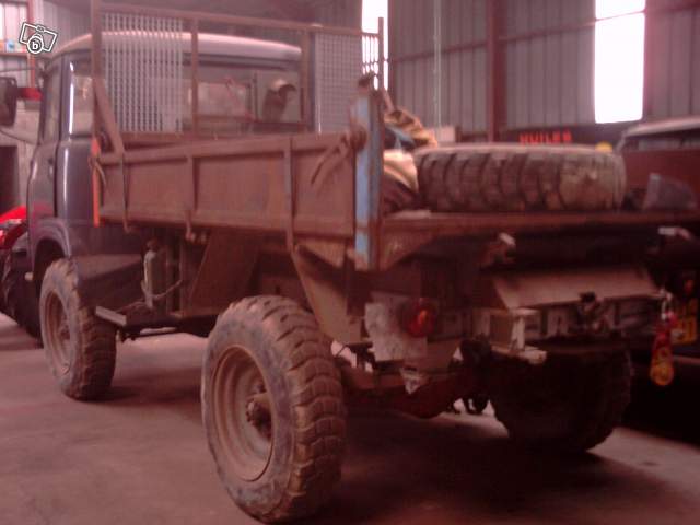

drôle de prix...encore un qui "pense en francs" ou bien ?Prix: 2 250 € Ville: 22150 L'Hermitage-Lorge
beau renault tp3 disel moteur man 712, 4x4, blocage de differentiel, 5 pneus franchissement hard quasi neufs, exellent etat intérieur et châssis, aucuns points de rouille, 95cv,benne a verrin hydraulique, crochet d attache multiples, ideal entrepreneur agricole , trial, et touts travaux d accès difficiles, deboisement, capacite en tout terrain exellentes, comme unimog, vl, echange possible contre tracteur renault, massey ,zetor, same,même avec travaux moteur ou electricite, base de prix 2250e, je peux m occuper du transport.
tP3 diesel plateau
tP3 diesel plateau
http://www.leboncoin.fr/vi/67379097.htm?ca=12_s

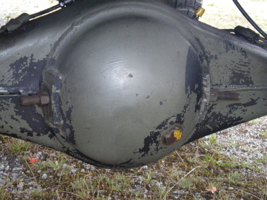

Re: tP3 diesel plateau
Bonjour les grosses mythos
Les deux grosses vis dont il parle servent juste à stabiliser le corps du nez de pont dans le pont lui même. Vu que l'on a des corps de pont et des differentiels de sg2 sur le tp3, mais des roues en 20 pouces, ca tire sur le differentiel. Ca provoque de très grosse contrainte au niveau du nez de pont. Pour essayer de réduire les vibrations du corp de nez de pont, ils ont essaye de le verrouiller d'avantage par le biais des deux grosses vis. C'est pas facile à expliquer sans photos

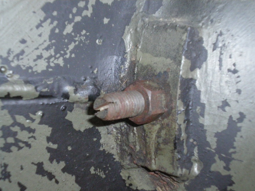

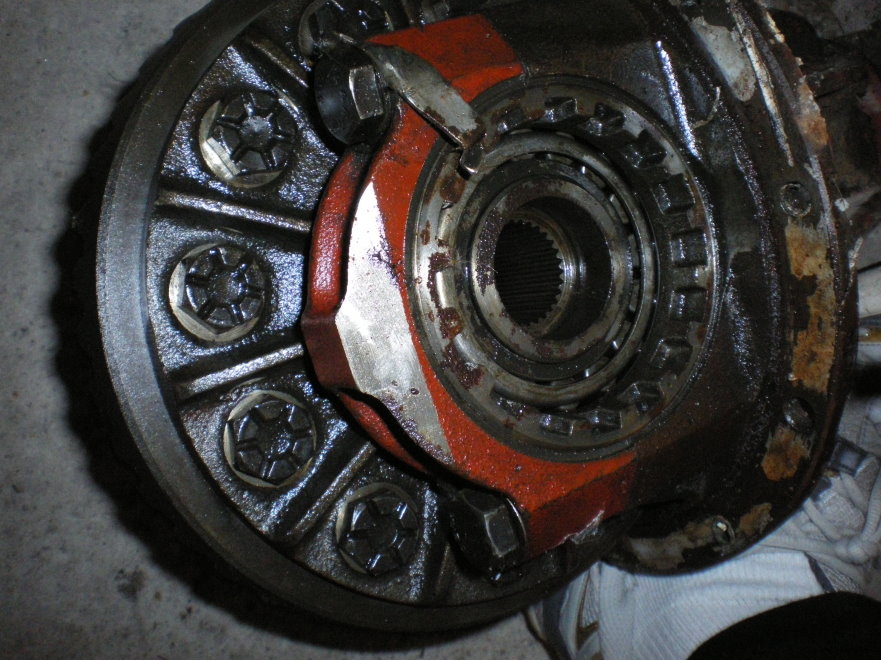

J'ai pris 2,3 photos pour essayer d'imager ce que j'avais dis plus haut.
En regardant le nez de pont et plus particulièrement les deux chapeaux de palier, on voit bien un chanfrein qui a été usiné.
Une fois que le nez de pont est emboité dans le corp de pont ( et que l'on a serré toutes les vis ), on serre les deux grosse vis jusqu'a ce qu'elles rentrent en contact avec les chanfreins des chapeaux. Puis, une fois en contact, on serre le contre-écrou et tayo
Ca verouille bien le corp de nez de pont, dans le pont.
J'avais pas trop compris mais avec les images tout devient clair !
