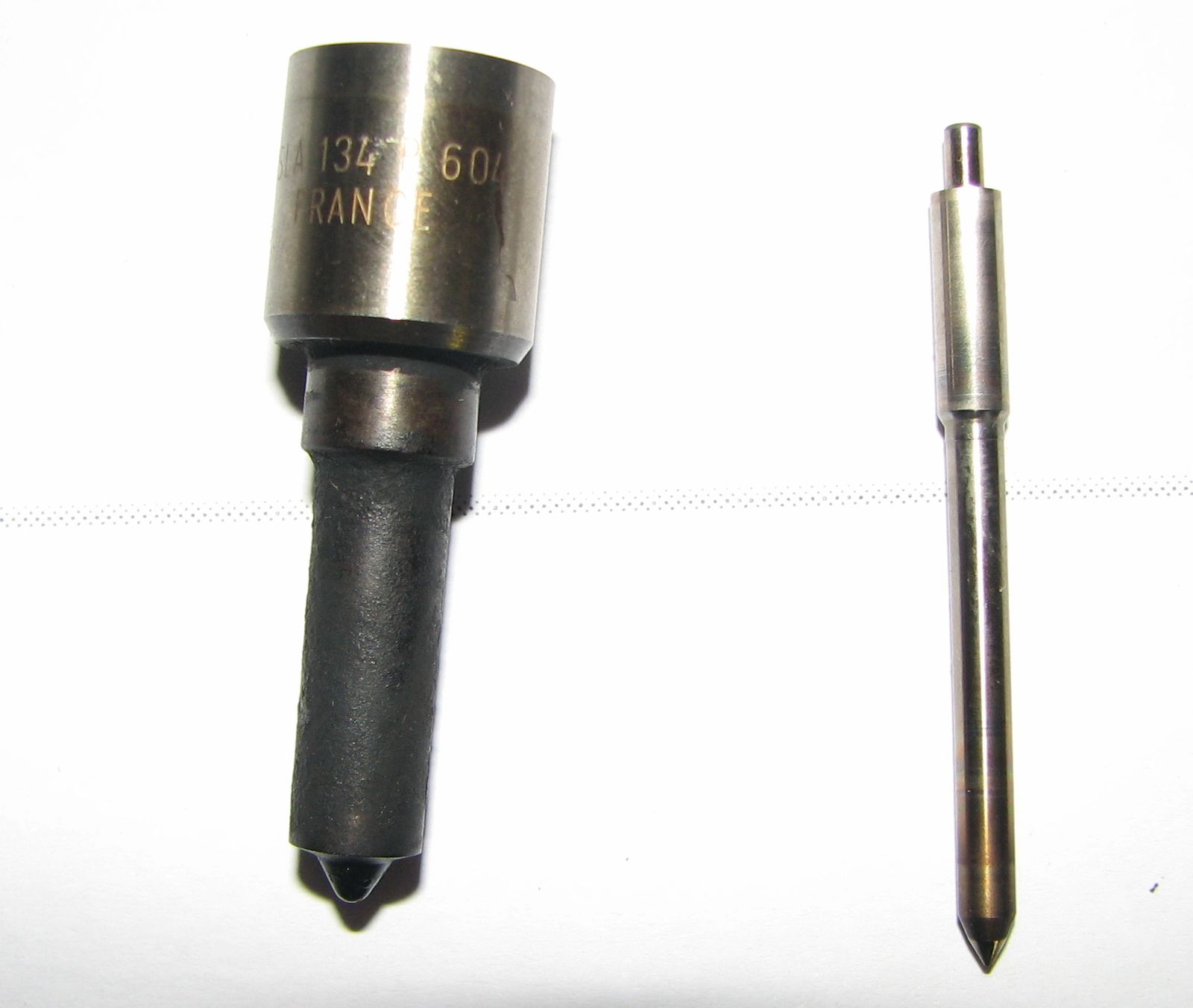

Je viens de faire changer les injecteurs sur mon engin. Il fallait le faire! L'un ouvrait avec une pression de 90 bars. Et pourtant mon engin ne fumait pas.
Ce sont des injecteurs 5 trous type DSLA 134 P604
Prix d'un injecteur (pas chez Mr IVECO) mais chez un bon diéséliste enseigne BOSCH de St André de Cubzac (si vous habitez dans le secteur filez chez lui): 77,13€ hors pose.
Coût total de l'intervention avec prise des compressions (elles sont excellentes), vérif jeu soupapes, de la pompe et de la pression Turbo + qq joints; 494,02€. MO: 3Heures.
Bien à vous.

Bonjour Bastien,
Je connaissais le post auquel tu fais référence.
J'ai appelé MDD. Ils m'ont dit qu'ils ne distribuaient pas les injecteurs pour les moteurs Sofim.
Après avoir fait référence au site, il fallait que je démonte un injecteur pour avoir la référence et que je les rappelle: ils se débrouilleraient pour me donner satisfaction.
Je sais aussi que sur le Sofim IVECO les injecteurs sont faciles à démonter. Mais, sauf à disposer d'un copain expérimenté qui possède un banc de tarage, cette opération n'est pas à la portée du premier venu.
Eu égard, à la faible différence de prix et à la garantie d'avoir fait réaliser cette opération dans un centre agréé Bosch, mon choix s'est vite porté sur le centre Bosch renommé dans notre région.
Il faut dire que je m'attendais à payer bien plus cher que le prix demandé. La surprise, pour une fois, a été de mon côté.

Bonjour.
Je vous réponds pour MDD ...
Il est évident que nous pouvons fournir ces injecteurs sofim, nous l'avons fait à d'autres membres de ce forum.
Notre système concernant ce produit nous impose de connaître la référence de la pointe d'injecteur avant toute commande car une erreur serait fatale à votre moteur !
Il faut être équipé et compétent pour faire cette opération qui demeure simple pour un pro ou amateur très averti .
En cas de doute sur ses propres compétences , j'invite tout le monde à sous traiter ce genre d'opération...Sagesse oblige
En cas de besoin , n'hésitez pas à me demander
DIDIER
