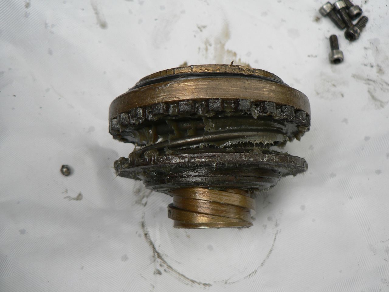

Pour ceux qui ont vu Obelix lors du rassemblement des ptit gros, certains ont sans doute remarqué ma difficulté pour verrouiller les moyeux avant.
Avant le départ pour l'Espagne, j'ai vérifié à nouveau le fonctionnement des moyeux et à nouveaux des problèmes.
En pensant à un problème de grippage, je décide de démonter pour graisser et huiler le tout.
Moyeux en cours de démontage
Et là, surprise, c'est pas grippé, mais plutôt trop graissé. La quantité de graisse faisait tampon et empêchait au système de se déplacer.
Le graissage est généreux
Un bon coup de nettoyage et voila le système qui fonctionne à nouveau.
Une fois nettoyé
Une fois nettoyé
