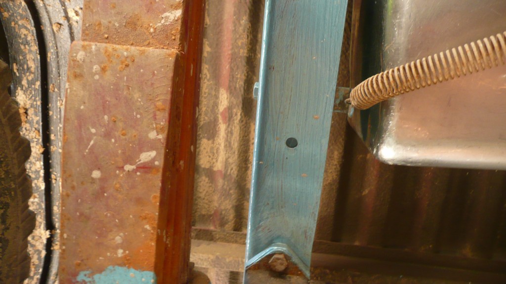

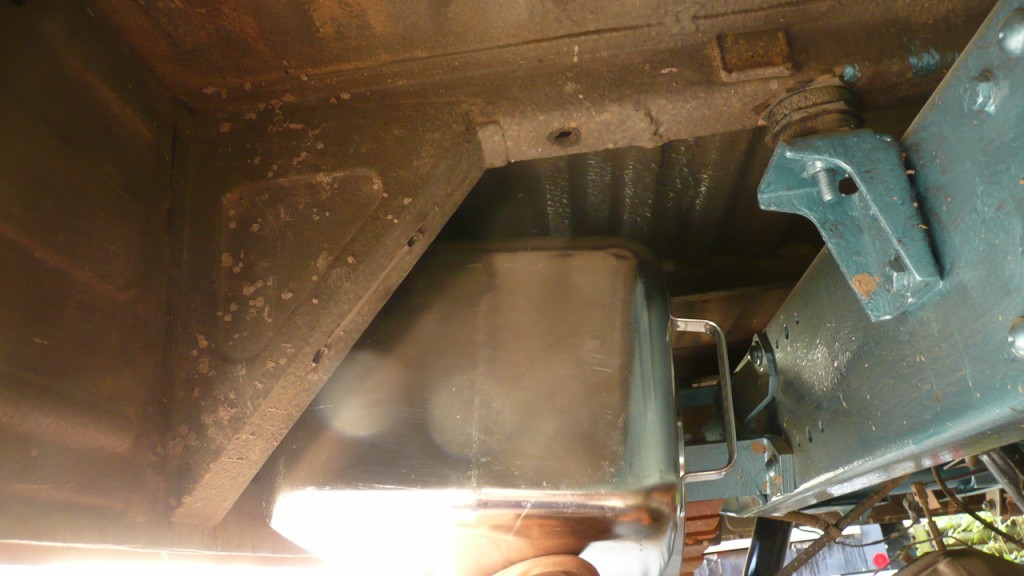

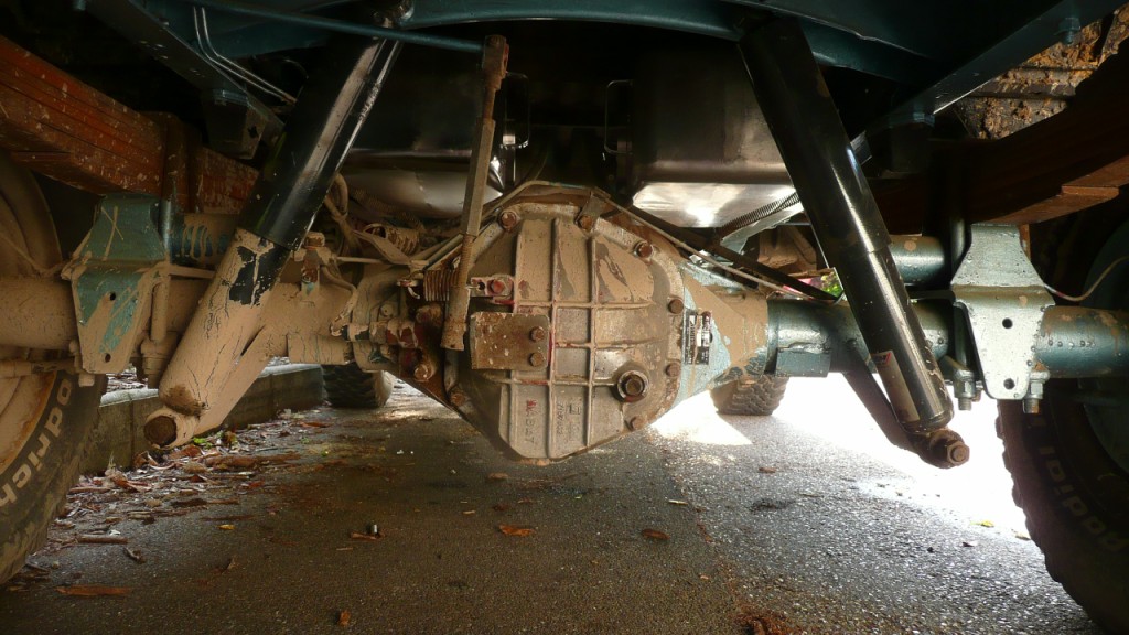

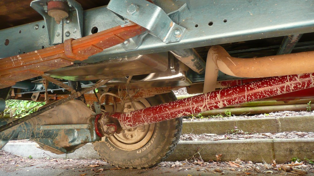

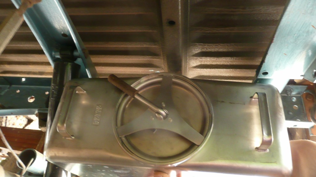

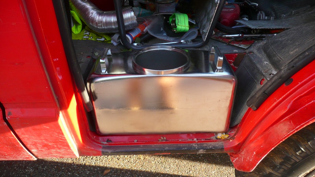

disons que je suis partis du principe que 5x25 litres c'est plus facilement logeable qu'un gros reservoir de 125 litres..à 20 euros le morceau ça fait 100euros le tout donc ça reste tout a fait raisonnable pour de l'inox..l'ouverture sommitale fait une belle trappe de visite pour y installer tous les piquages nécéssaires même contrevissés a l'intérieur si nécéssaire...
ça peut contenir a peu pres n'importe quoi..pour peut qu'on le laisse a l'usage pour lequel il a été prévu une fois la première utilisation choisie... :roll: quoiqoue..bien lavé :shock:
bon enfin je me suis dit qu'avec le peu de place dont on dispose sous le châssis de l'iveco..il valait mieux envisager plusieurs petites contenance plutôt qu'une grande avec des formes a la con et donc forcément sur mesure...
en plus normalement un "grand" reservoir doit être cloisoné pour limiter les déplacement de liquide..et là c'est fait..de fait..

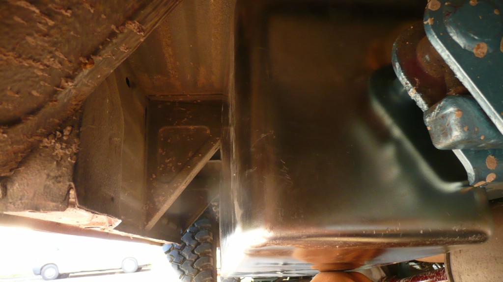

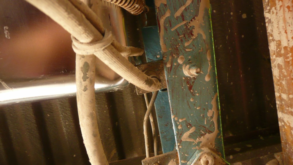

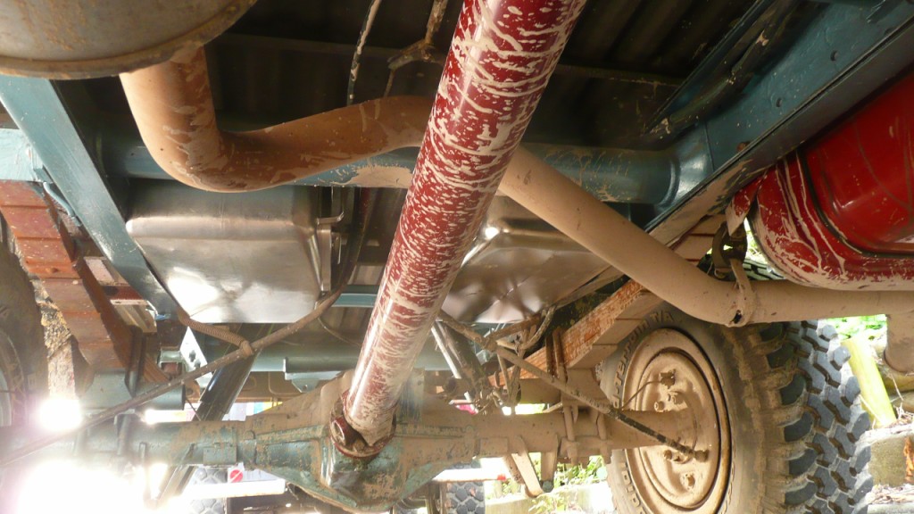

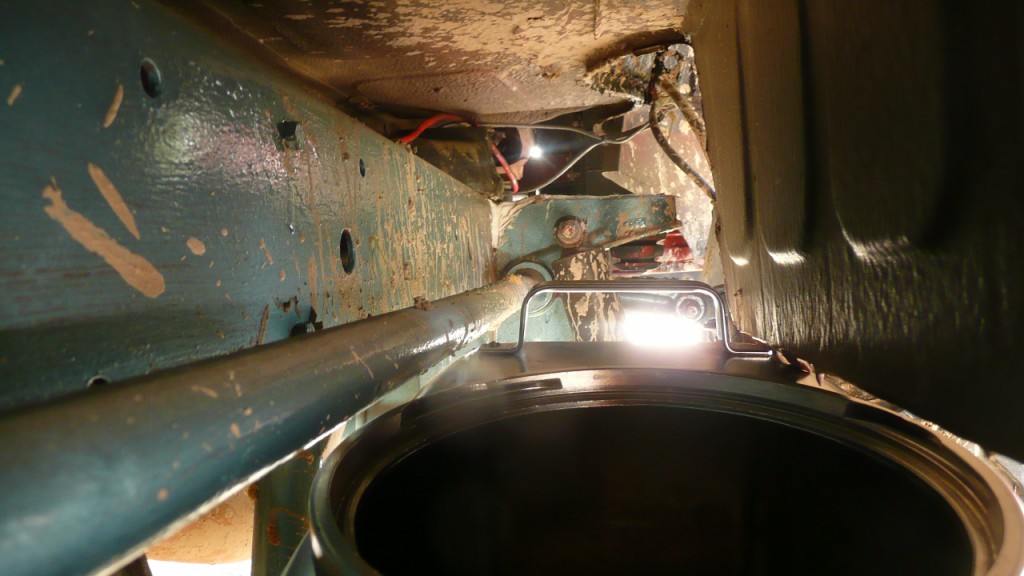

reste a voir ou on peu caser quoi:
la position la plus optimisée est de part et d'autre de l'arbre de transmission arrière
c'est des plus discrets..ça dépasse même pas des longerons
par contre pour le remplissage c'est un peu moins évident il faut une longue goulotte
et pour que ce soit nickel juste déplacer de 2cm des petites patoches a droite et a gauche

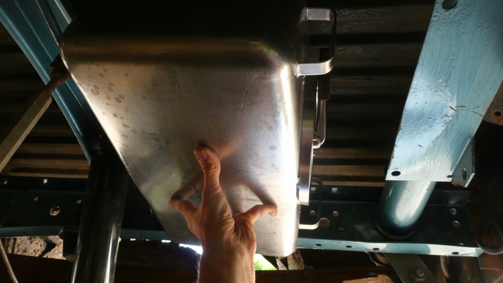

on peut en mettre 1 entre les supports d'amorto arrière et la traverse arrière mais c'est pas optimum entre la place dispo et la capacité
pour pouvoir en mettre plus il faut soit accepter que ça dépasse plus bas..soit déplacer (ou modifier comme bruno l'a fait sur le sien ) la traverse arrière.
on peut en caser 1 sous la porte lat et même deux si on vire le renfort de marche pied qui imposait une forme bizarre dans celui de ghezzy et de guy
ou les mettre dans l'autre sens pour ne pas y toucher
je me demandai même si je n'allait pas déplacer la cloison du marchepied pour en passer entre celui ci et les barres de torsion...
mais il serait encore plus simple de les mettre là et profiter des extensions d'ailes pour faire un marche pied en léger déport...<br />ou bien supprimer le fond de marche pied (c'est con leduc vient de les refaire ah ah ah) et descendre le reservoir de la moitié de sa hauteur pour monter dessus... bref..plein de possibilités..le plus dure va être de choisir et aussi de gérer le remplissage et retour de gasoil dans le cas de ceux qui servent au carburant..car par contre même s'il y a des poignées bien pratiques c'est pas non plus des jericanes...

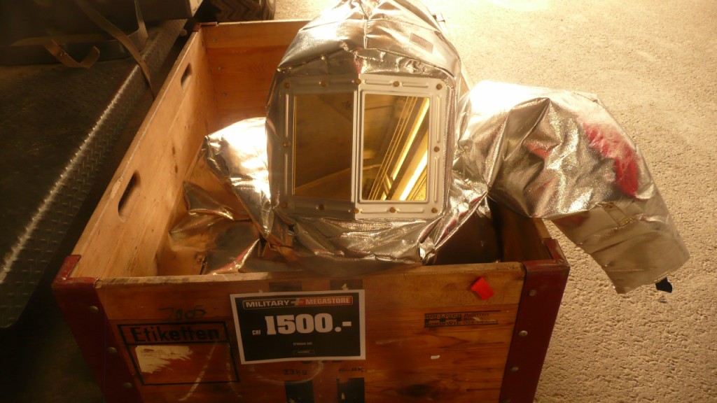

j'ai trouvé au dépot armée.. de sion... le model ignifugé en vente...
1500 francs suissesoit 1000 euros tout de même..ça fait cher le déguisement..
d'autant que si il y a le feux chez moi j'ai plus vite fait de passer par la fenetre au 1er que d'enfiler le machin :mrgreen:
il avait une petite fellure a la glace..raison de la réforme ?
pied patin bouclette kevlar pour pas rayer le parquet
