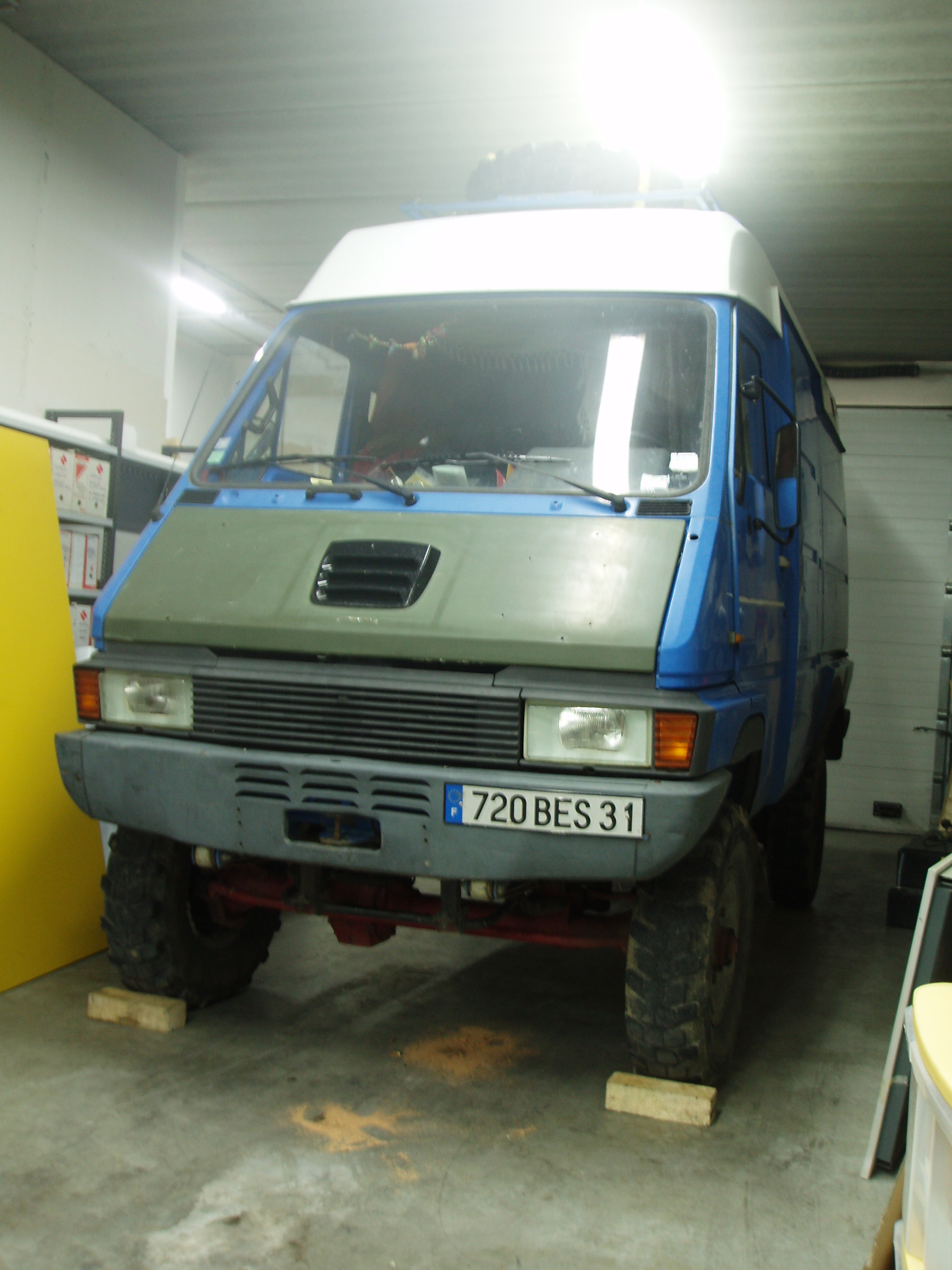

Arrivée chez Gérard. c'était déjà plein de B :mrgreen:
Penser à bloquer les roues avant avec des cales ou en se mettant en 4x4 + enclencher la marche arrière, car une fois le train arrière en l'air le frein à main ne sert plus à grand chose :wink:
Lever le châssis à l'arrière pour soulager les lames jusqu'à ce qu'elles soient sans contrainte d'écrasement ou d'étirement (si on a un fenwick c'est tip-top, merci Gérard)

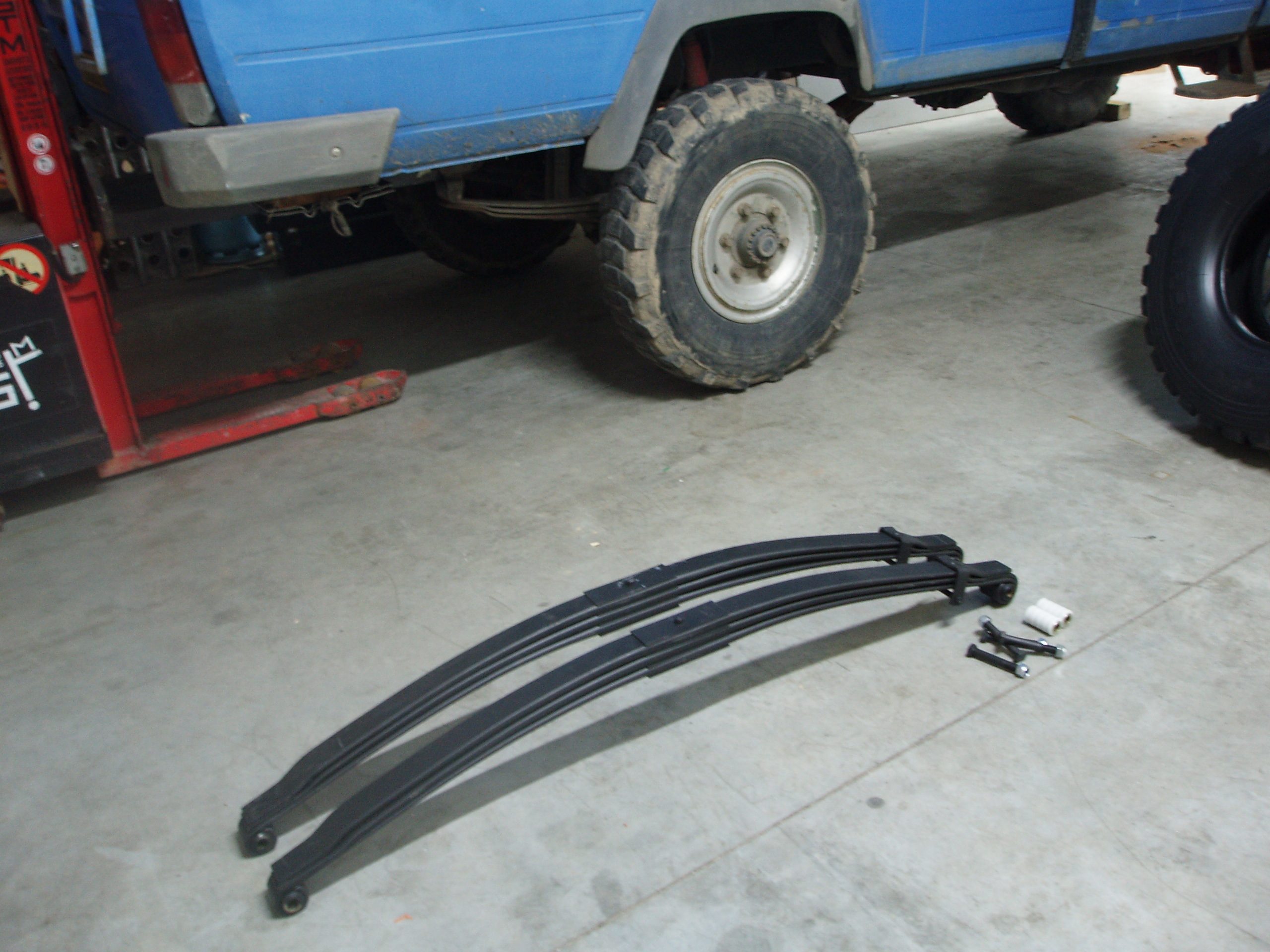

Libérer les lames de leur dernière attache
Il y a une différence de courbure au repos, mais c'est surtout que les anciennes sont devenues plus souples en écrasement avec le temps
La ref. RVI :
et la DPIA :

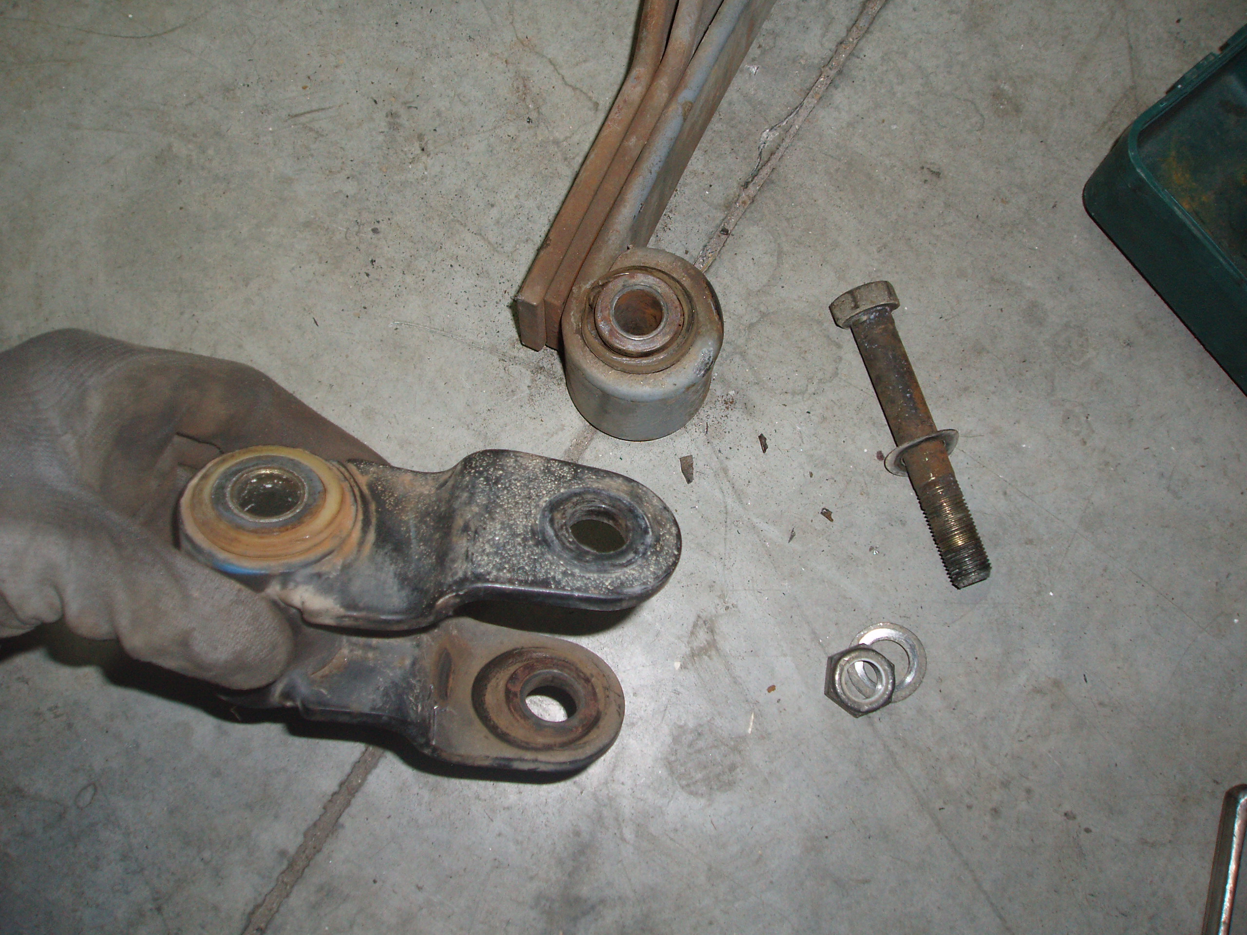

Défaire la jumelle
Les silent-blocs sont bien morts :
Sortir ceux des jumelles à la presse
Huiler un peu et mettre les nouveaux en place
