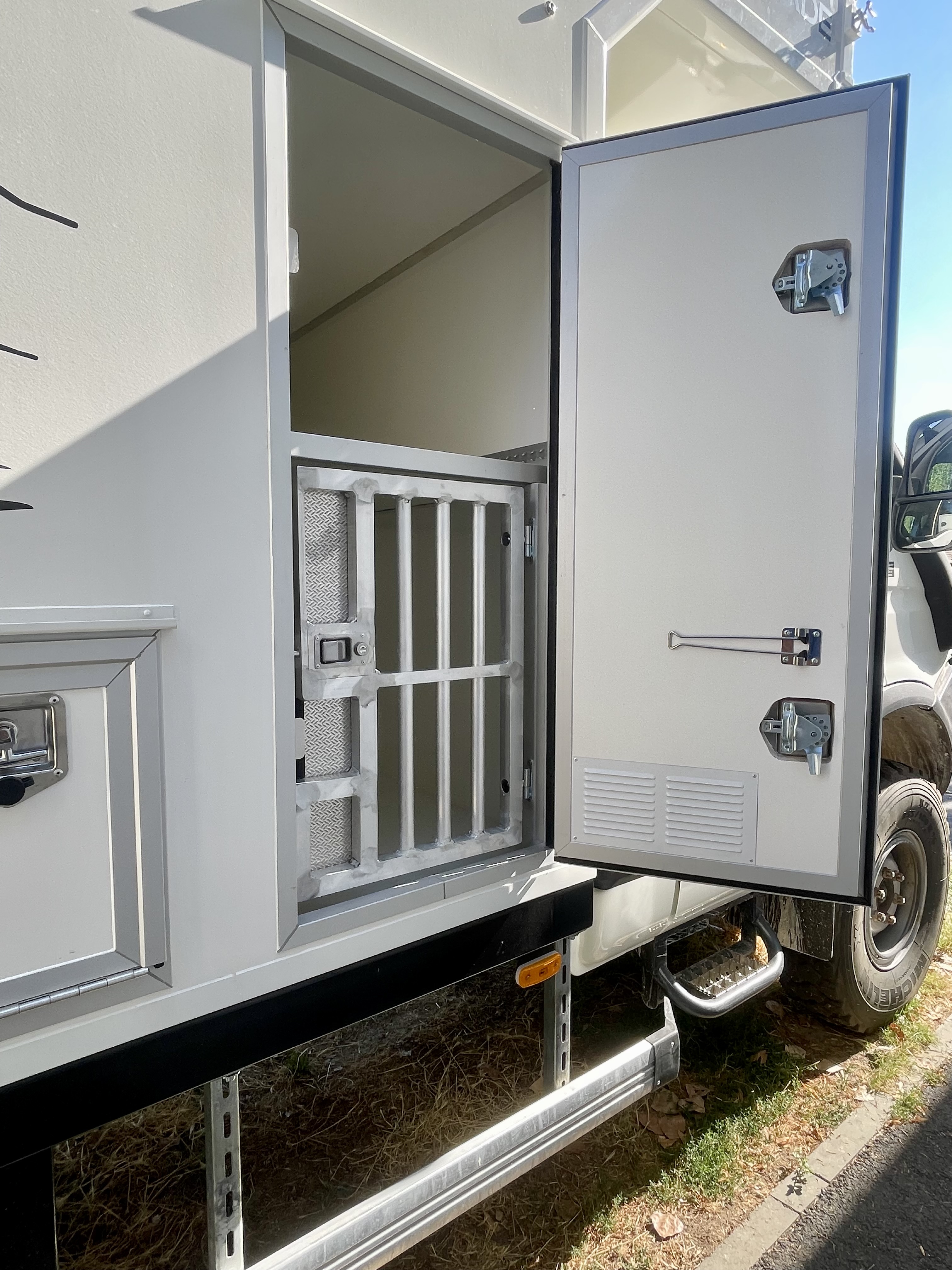

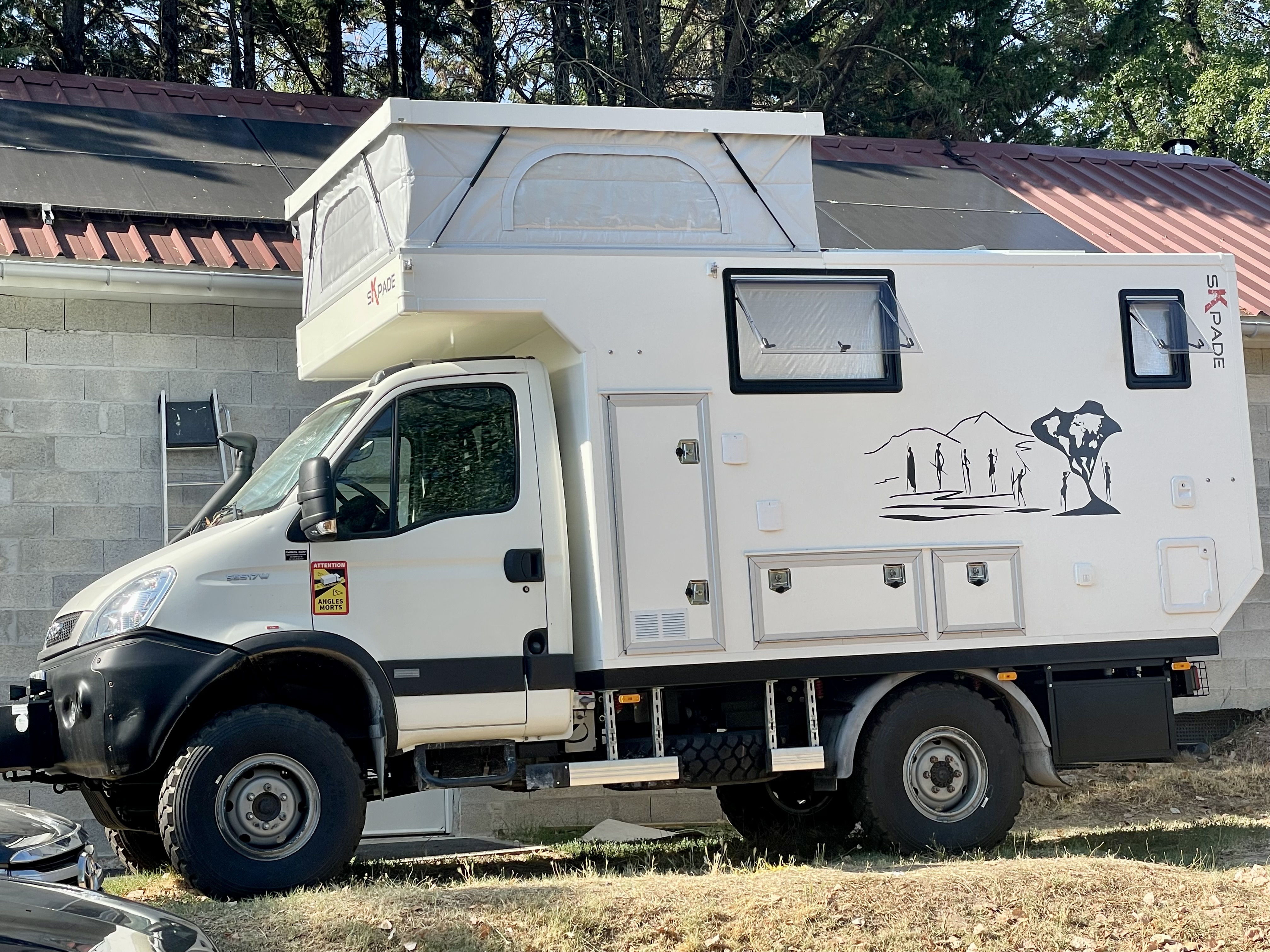

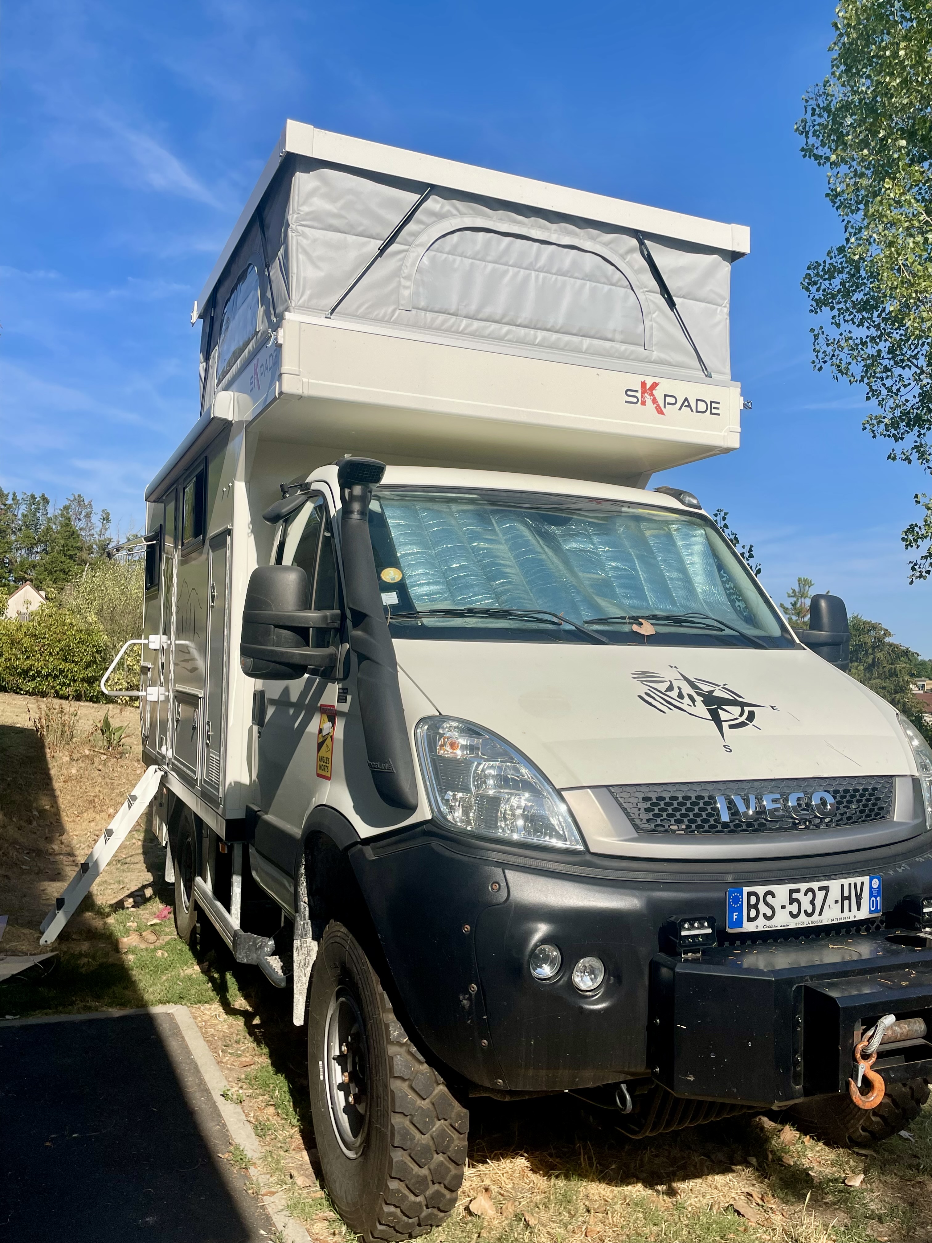

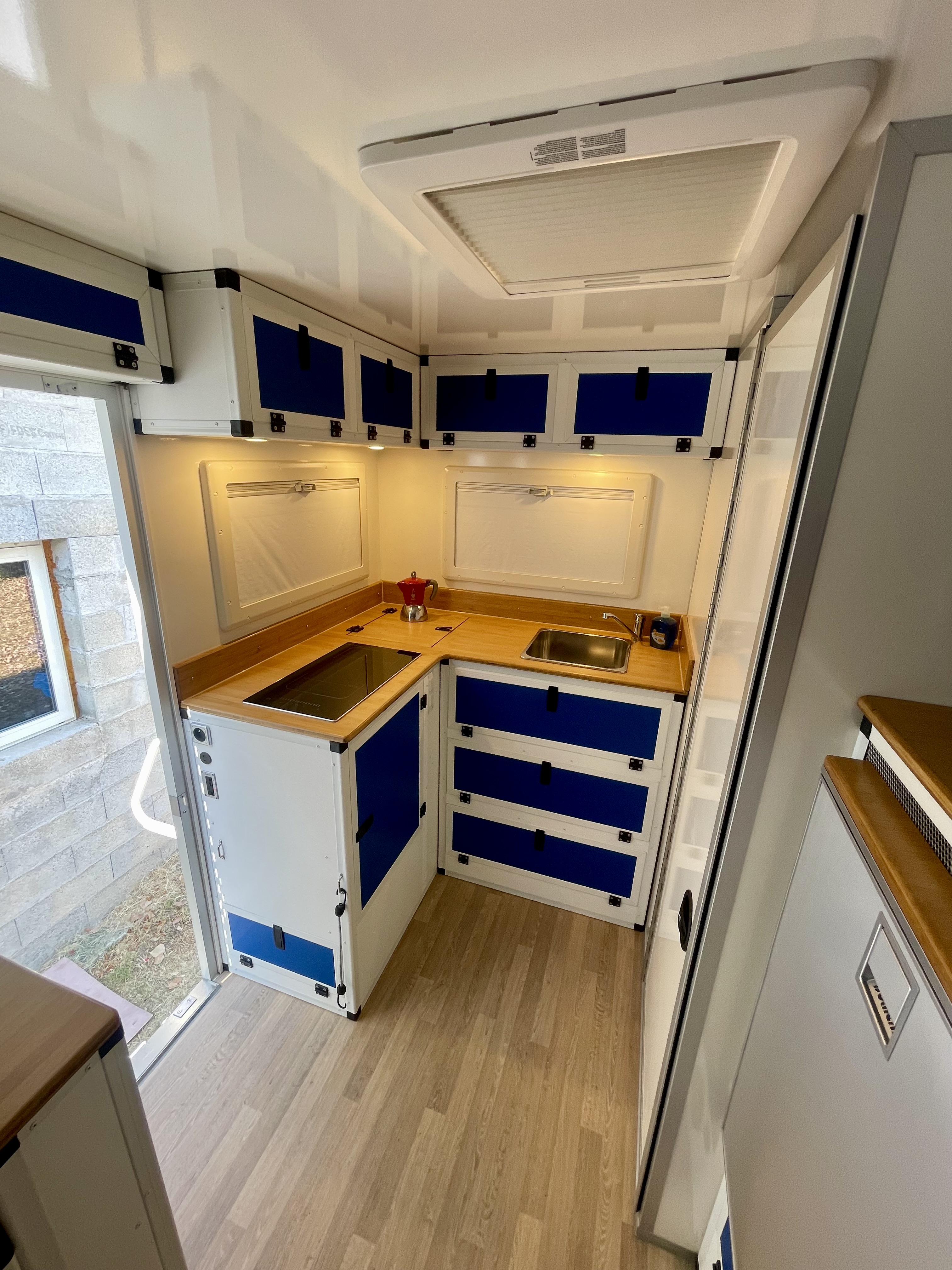

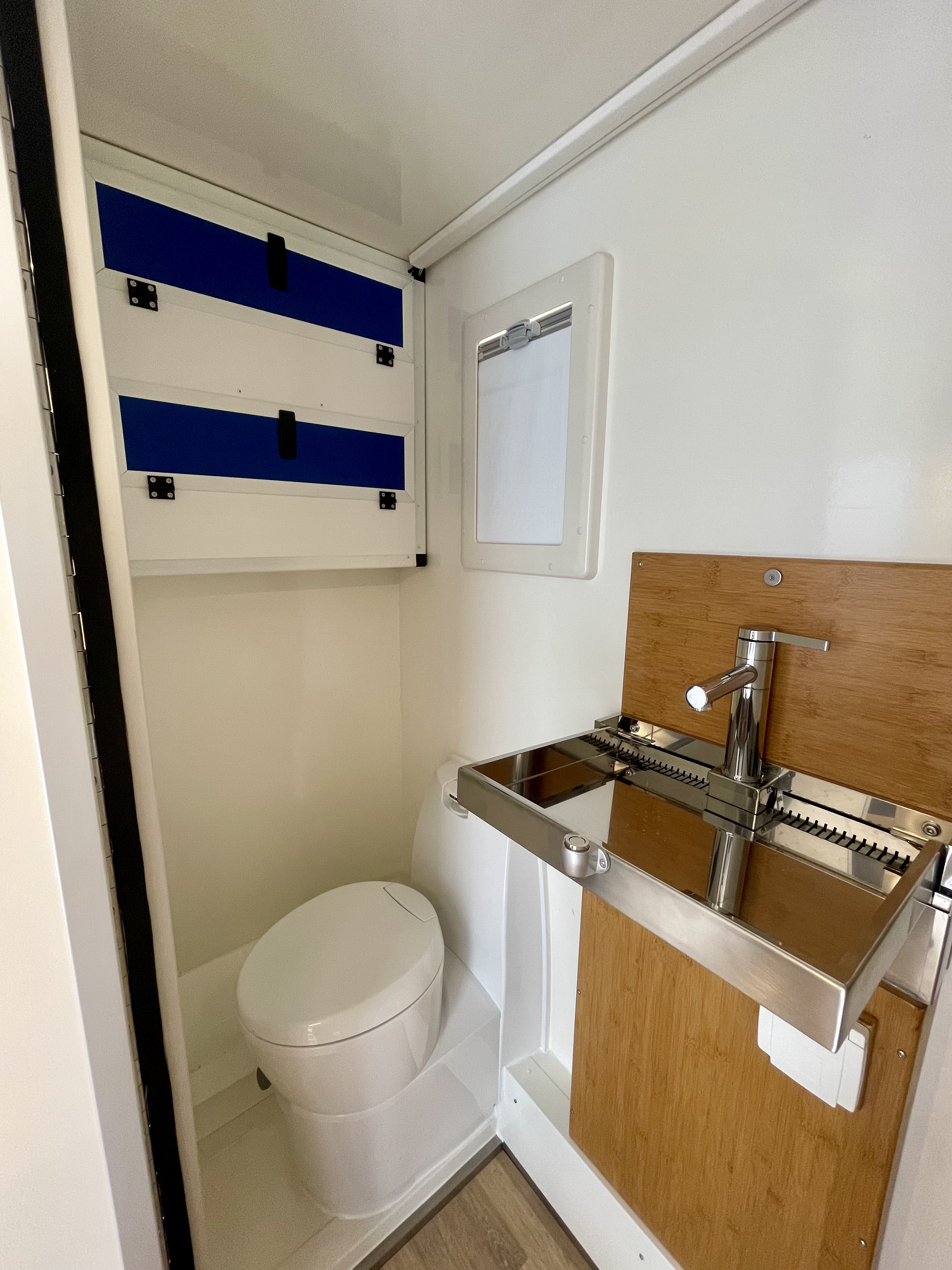

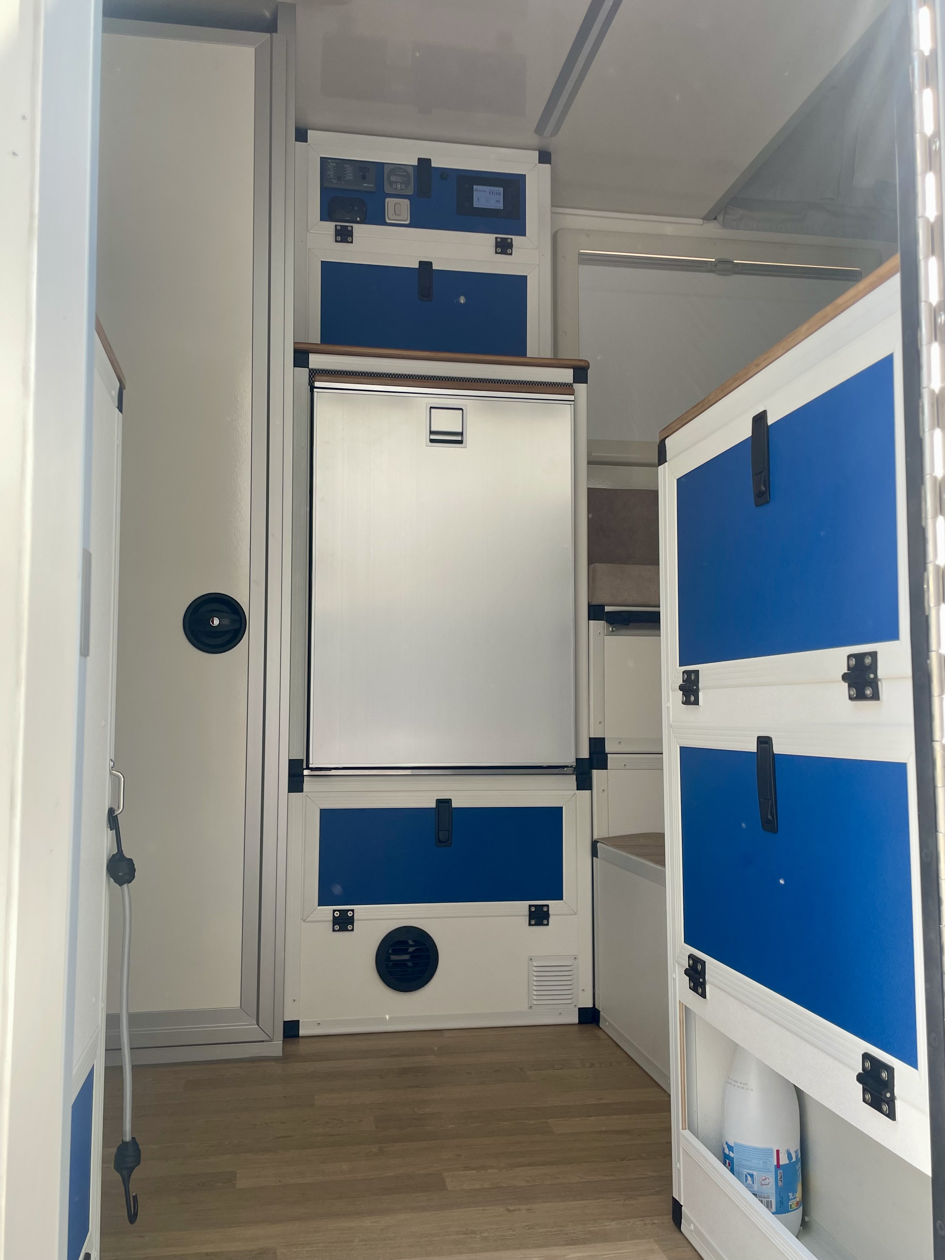

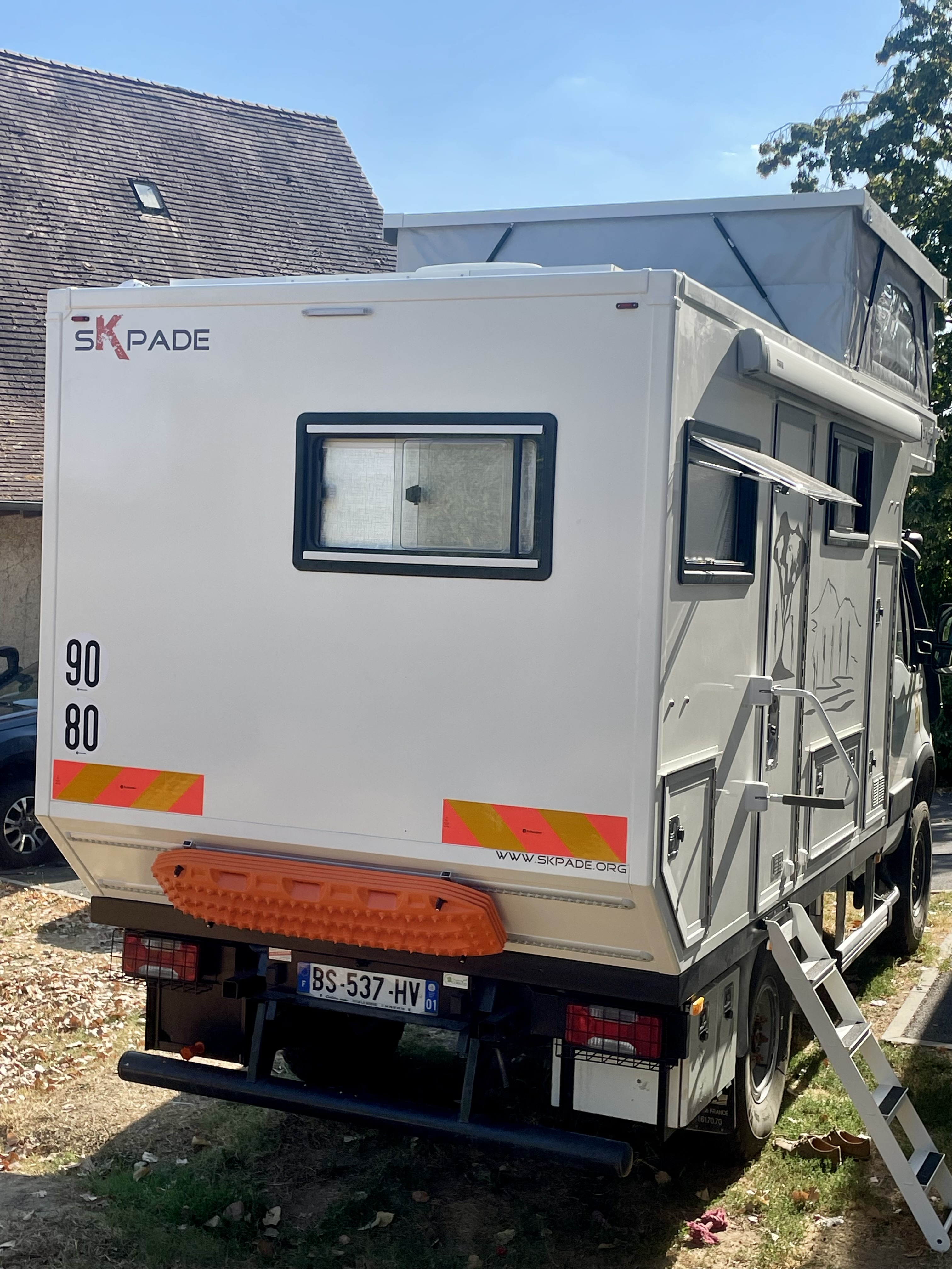

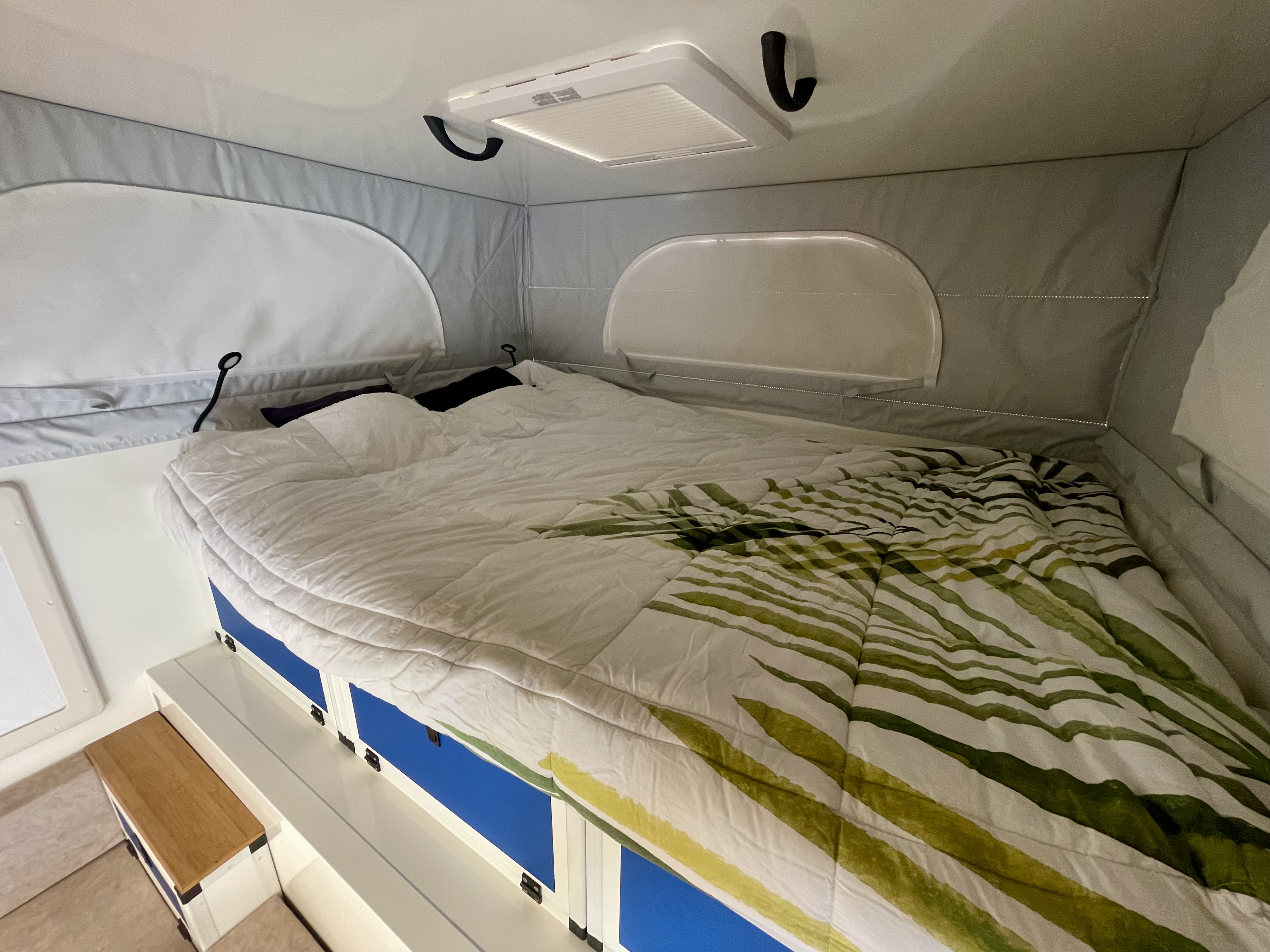

Après avoir il y a déjà un an parlé de mon acquisition d’un porteur Iveco, ancien Enedis, le voici revenu à la maison équipé de sa cellule Skpade, homologué en VASP et transformé en 3 places.
Je ne vous dis pas la complexité de cette transformation et les allers-retours Dreal pour faire accepter le dossier.
Enfin voilà la bête et nous voilà heureux.
4,02T terminé, 200l d’eau, 120l eaux usées. 3/4 couchages, deux box à chiens et de très nombreux rangements

Porte-moto ?
Attention au poids en porte-à-faux... Même si c'est un PL, ça reste un véhicule relativement léger.
Je ne connais pas ta répartition des masses... mais avec 150 kg (a bisto de nas, comme on dit dans le sud-ouest) à environ 1,50 - 2,0 m de l'axe de l'essieu arrière et au vu de ton empattement, ça risque de surcharger ta suspension arrière d'un coeff 1,5 soit l'équivalent d'une masse d'environ 225 kg. Il te faudra peut-être la renforcer... et vérifier aussi que ça ne déleste pas trop l'essieu avant !

Le problème, c’est qu’il n’existe que très peu de ce modèle équipé d’un porte-moto, et que me concernant, je ne suis pas ingénieur….
Je sais que porte-moto est peut-être un grand mot… ce que je voudrais y mettre est un petit Dax 125, mais 100 kg malgré tout !
Vous connaissez un moyen ou un mode de calcul pour vérifier cette possibilité ?
À ce jour, je n’ai aucun souci de comportement routier, et à savoir qu’il est équipé d’un treuil hydraulique situé à l’avant et en porte-à-faux.
