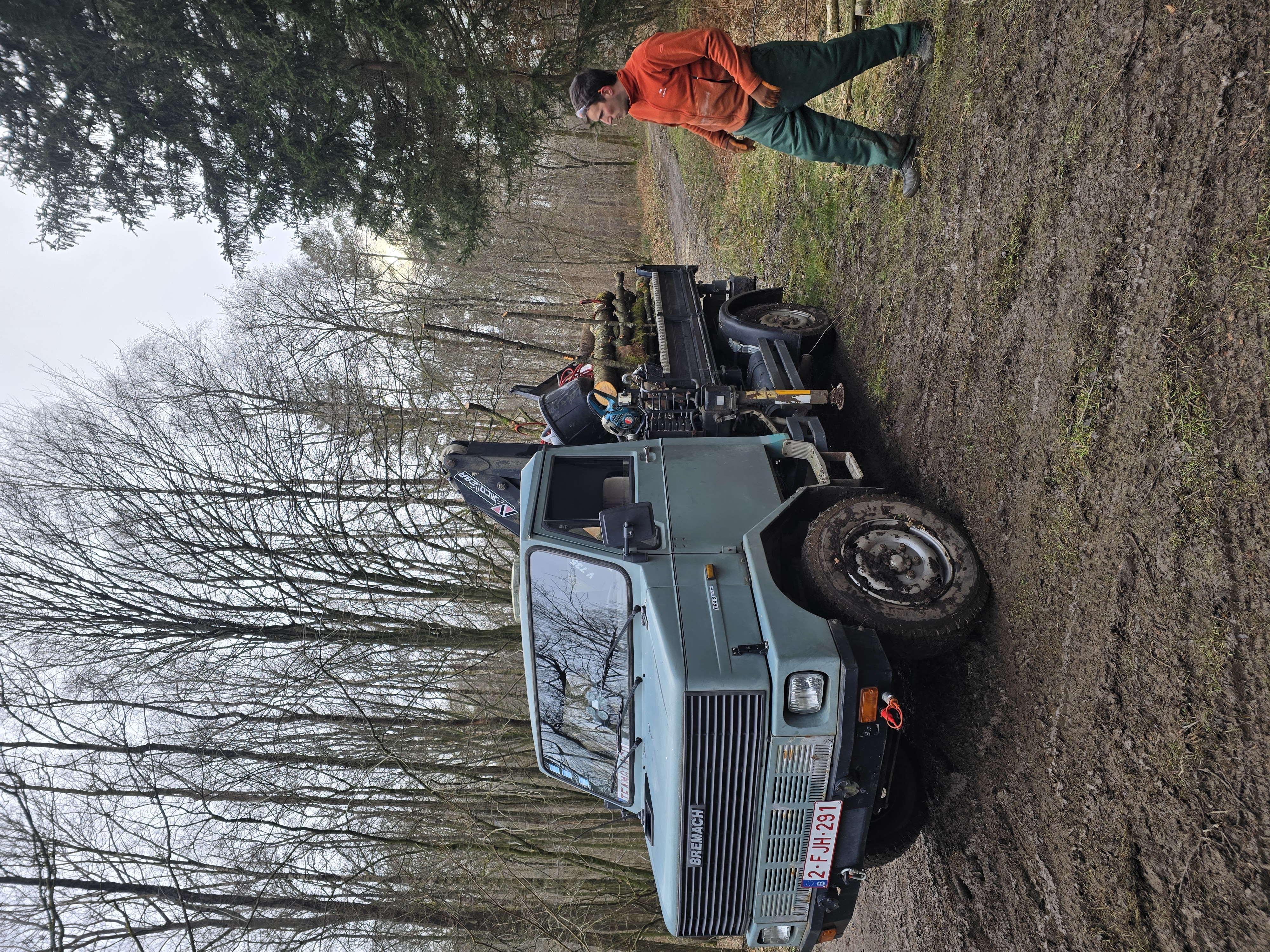

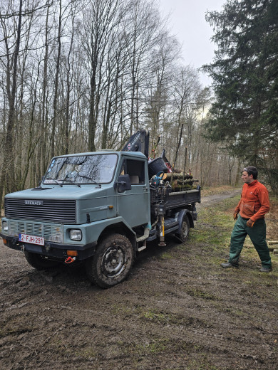

Bonjour, je m'apelle Maurice et j'habite en belgique. Je possède depuis quelques années maintenant un camion Bremach 4.5GR de 1993. Je viens d'être recalé au contrôle technique pour du jeu aux amortisseurs arrière, et comme les inscriptions sont disparues, j'ai quelques difficultés à trouver la correspondance chez des fournisseurs. Quelqu'un aurait il uine info sur un modèle qui pourrait aller ?
merci et bonne jopurnée à tous
