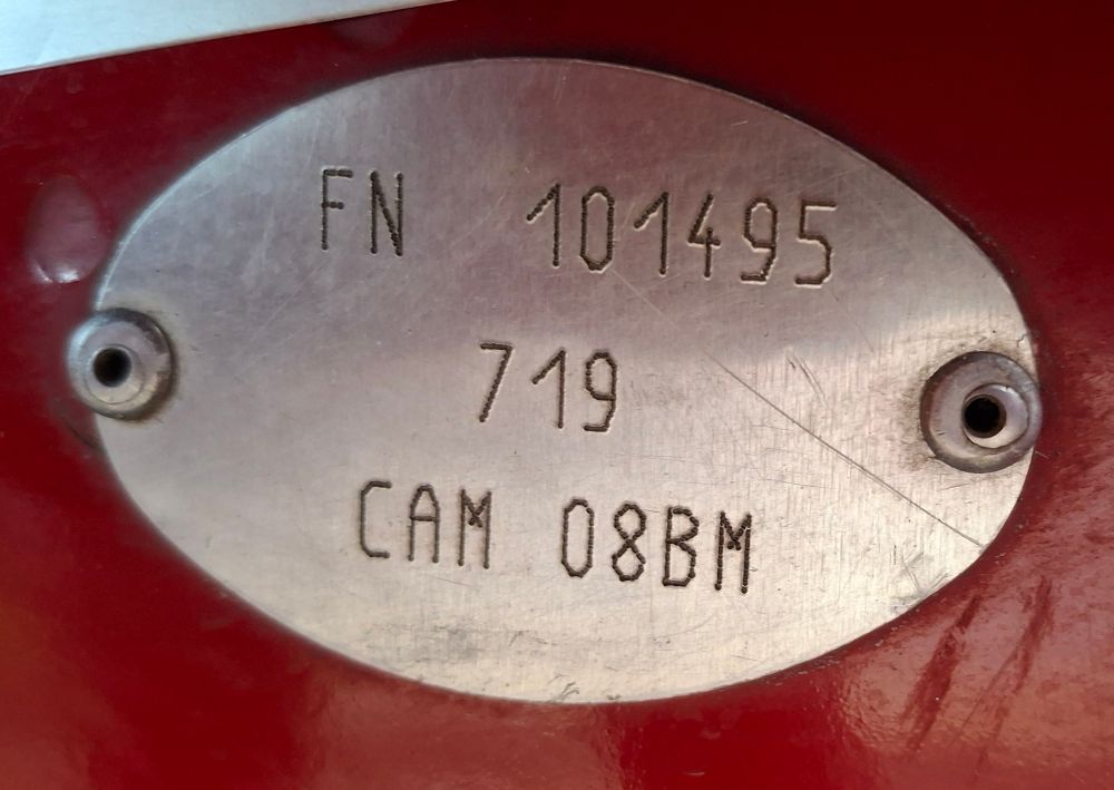

Salut tout le monde,
Je me retrouve régulièrement face à une énigme.
Cela concerne les abréviations dans le catalogue de pièces détachées.
Existe-t-il une liste quelque part ?
En ce moment, je me demande ce que signifie RNV ?
CAM=EM
CAM=FR
CAM=GR
CAM=GN
CAM=GT
CAM=AR
CAM=EL
CAM=FL
CAM=BR
Variante 10201
Variante 12903
Variante 12904
Variante 12905
Variante 12911Image

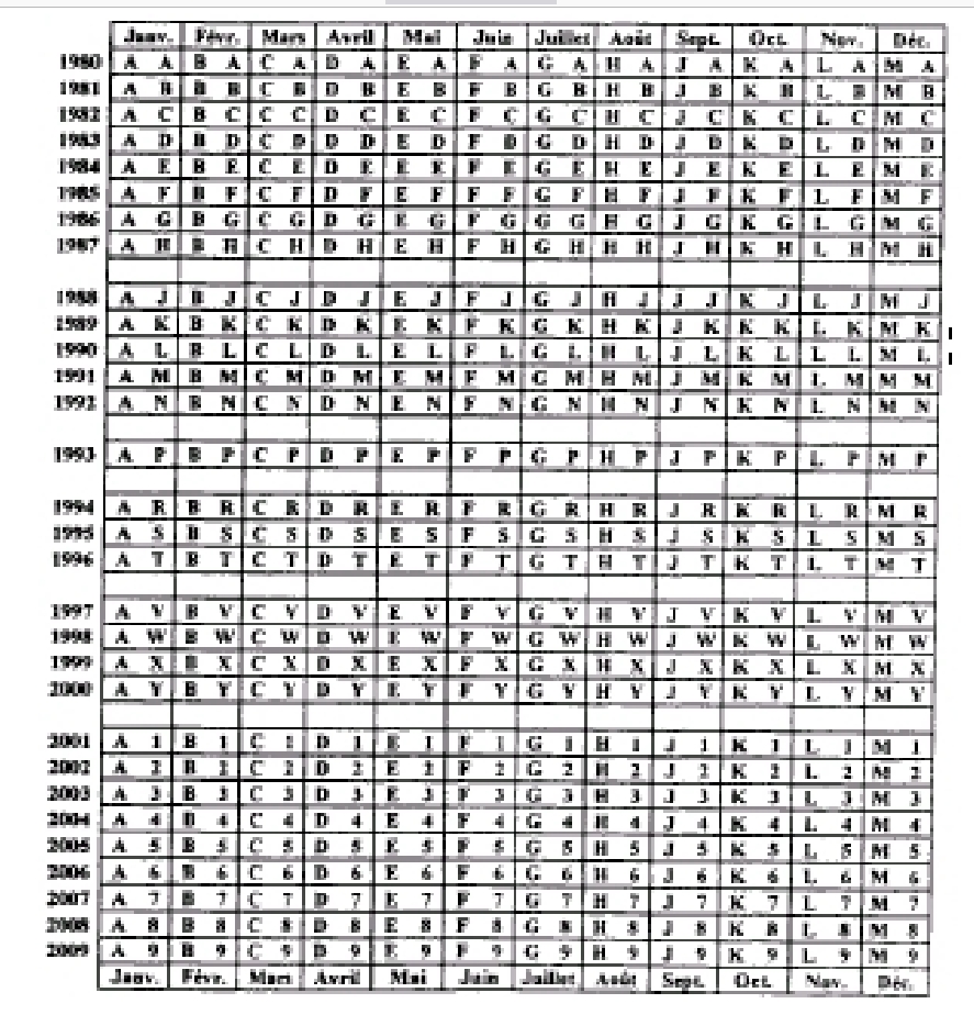

J'ai découvert une liste cachée dans le manuel d'utilisation de Consult Renault Trucks ; malheureusement, l'image est floue.
Variante:
B110 4X2 FRG 4T5/5T/5T5
Produkttyp:
10001
Standardaufgliederung:
MARKIERUNG ;BEZEICHNUNGSSCHILD
Pers:CAM 003
Mark Teil BemMge Zusätzliche Standardisierung
00000000001 0 01 02 03 04 05 06 07 08 09 10 11 12
00000000001 0 1980 AA-BA-CA-DA-EA-FA-GA-HA-JA-KA-LA-MA
00000000001 0 1981 AB-BB-CB-DB-EB-FB-GB-HB-JB-KB-LB-MB
00000000001 0 1982 AC-BC-CC-DC-EC-FC-GC-HC-JC-KC-LC-MC
00000000001 0 1983 AD-BD-CD-DD-ED-FD-GD-HD-JD-KD-LD-MD
00000000001 0 1984 AE-BE-CE-DE-EE-FE-GE-HE-JE-KE-LE-ME
00000000001 0 1985 AF-BF-CF-DF-EF-FF-GF-HF-JF-KF-LF-MF
00000000001 0 1986 AG-BG-CG-DG-EG-FG-GG-HG-JG-KG-LG-MG
00000000001 0 1987 AH-BH-CH-DH-EH-FH-GH-HH-JH-KH-LH-MH
00000000001 0 1988 AJ-BJ-CJ-DJ-EJ-FJ-GJ-HJ-JJ-KJ-LJ-MJ
00000000001 0 1989 AK-BK-CK-DK-EK-FK-GK-HK-JK-KK-LK-MK
00000000001 0 1990 AL-BL-CL-DL-EL-FL-GL-HL-JL-KL-LL-ML
00000000001 0 1991 AM-BM-CM-DM-EM-FM-GM-HM-JM-KM-LM-MM
00000000001 0 1992 AN-BN-CN-DN-EN-FN-GN-HN-JN-KN-LN-MN
00000000001 0 1993 AP-BP-CP-DP-EP-FP-GP-HP-JP-KP-LP-MP
00000000001 0 1994 AR-BR-CR-DR-ER-FR-GR-HR-JR-KR-LR-MR
00000000001 0 1995 AS-BS-CS-DS-ES-FS-GS-HS-JS-KS-LS-MS
00000000001 0 1996 AT-BT-CT-DT-ET-FT-GT-HT-JT-KT-LT-MT
00000000001 0 1997 AV-BV-CV-DV-EV-FV-GV-HV-JV-KV-LV-MV
Cela me permet déjà de déchiffrer en partie la plaque ovale.
Et je vois que notre B a été produit chez Renault en février 1991.
Chez Ponticelli, il a été achevé le 26 avril 1991.
Première immatriculation le 4 décembre 1991.

On arrive bien à lire ton tableau :thumbup:
