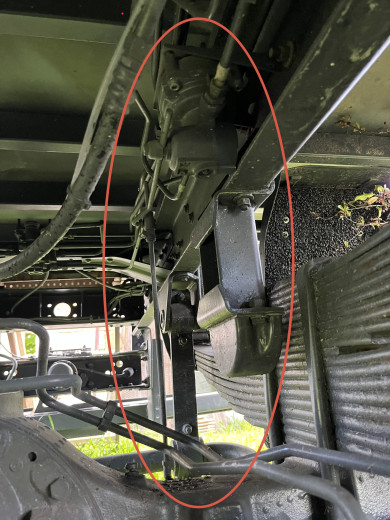

C'est quoi ce système ?
C'est accouplé aux mouvements du pont arrière .... J'ai un attelage, ça a peut-être un lien?

Je pense que c'est un système qui limite le freinage sur le pont arrière quand le camion est à vide pour éviter de bloquer les roues (je crois).

C'est bien ça Denis, suivant la charge sur l'essieu arrière ton régulateur d'air va envoyer plus ou moins de pression pour jouer sur les freins AR, surtout ne déplace pas la came en acier car tu changerais le réglage..

Ok merci les gars de parfaire mes connaissances !
