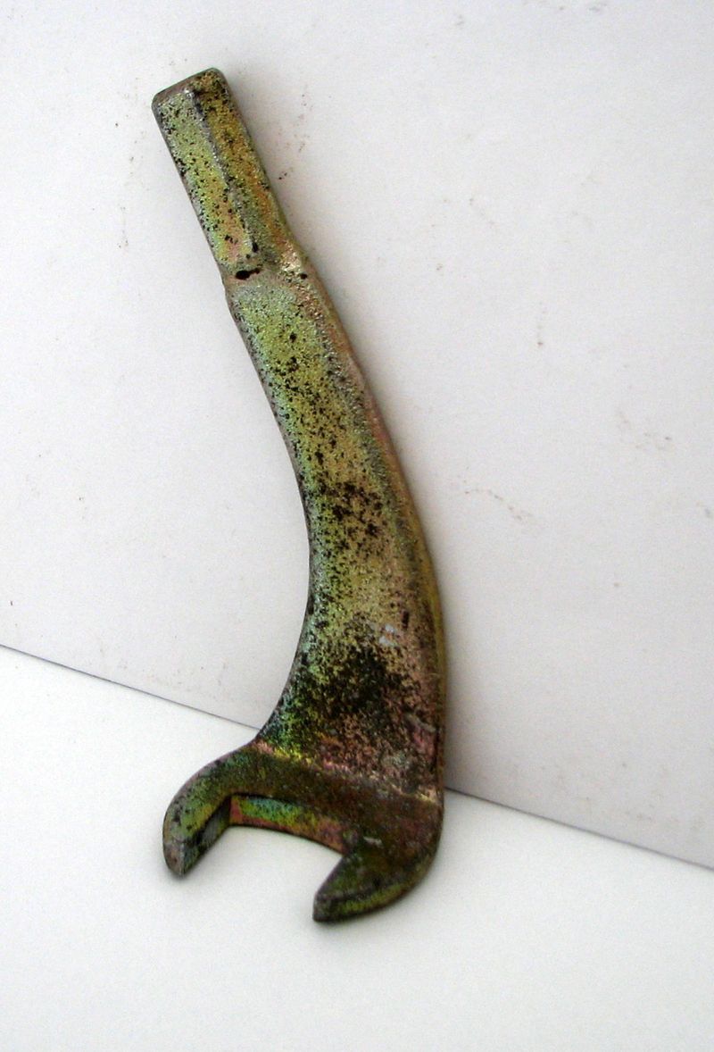

Voilà, l'EV d'arrêt est démontée avec la fameuse clé après retrait du raccord et des durites de retour du GO au réservoir et avec l'aide d'une glace (comme chez le dentiste). Je n'ai pas trop souffert!
A l'établi, l'EV fonctionne parfaitement mais la cosse d'alimentation est en mauvaise état, le 12V est présent sur la cosse.
Eu égard au travail pour démonter l'EV, je vais en mettre une neuve lundi et je vais refaire un branchement plus idoine.
Donc, il faut chercher autre chose où alors c'est la cosse qui faisait mauvais contact.

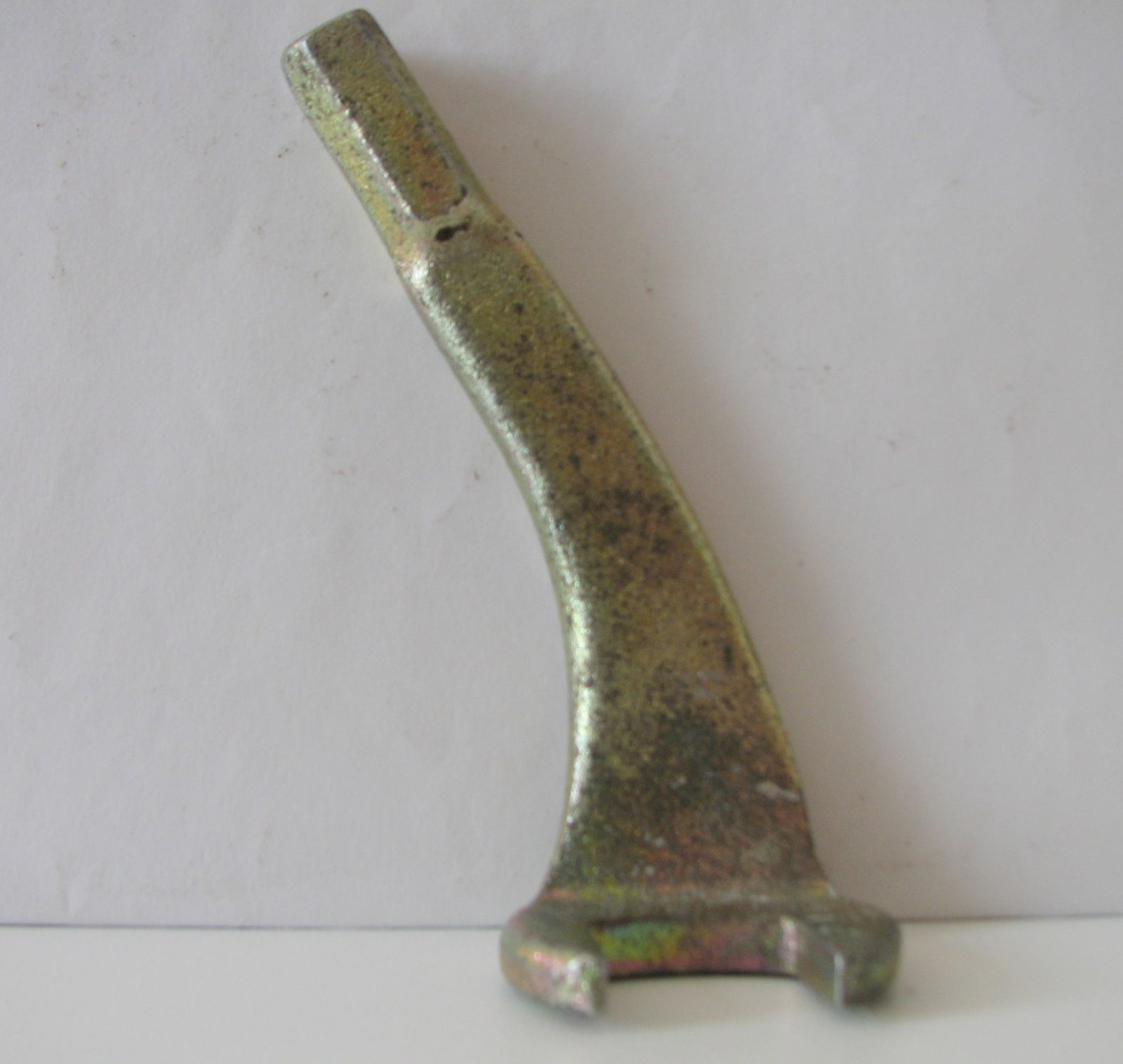

Quelques photos de la fameuse clé de 24 coudée.
Si vous souhaitez d'autres précisions, je suis à votre disposition.
