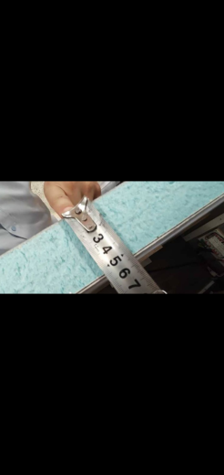

Sur la partie des panneaux sandwich utilisés pour l'assemblage voici les données techniques :
🧱 Composition exacte du panneau
Aluminium/PRV + structure + XPS + PRV. Épaisseur total 55 mm
Cela correspond à un panneau sandwich multicouche typique des cellules de camping‑cars haut de gamme.
1) Peau extérieure : Aluminium ou PRV
- Aluminium : léger, rigide, bonne tenue mécanique, surface lisse.
- PRV (polyester renforcé de fibres de verre) : très résistant aux chocs, insensible à la corrosion, idéal pour les parois exposées.
Ces matériaux servent de peau externe du panneau.
2) Structure interne (ossature)
- Généralement en bois, aluminium, ou composite.
- Cette structure est insérée pendant la stratification, ce qui crée un ensemble monobloc très rigide.
- Rôle :
- reprendre les efforts mécaniques
- servir de points d’ancrage (meubles, portes, baies)
- éviter les déformations
3) Âme isolante : XPS
- XPS = polystyrène extrudé.
- Très bon isolant thermique, imputrescible, léger, stable dans le temps.
- C’est l’âme centrale du panneau sandwich.
4) Peau intérieure : PRV
- Surface intérieure en fibre de verre polyester, facile à nettoyer, résistante à l’humidité.
- Sert aussi de peau structurelle pour fermer le sandwich.
🧩 Nature globale du panneau
Il s’agit d’un panneau sandwich composite, constitué de :
- Deux peaux rigides (Alu/PRV à l’extérieur + PRV à l’intérieur)
- Une âme isolante XPS
- Une ossature intégrée pour la rigidité et les fixations
- Le tout stratifié en usine pour former un ensemble monolithique
Ce type de panneau est utilisé pour :
- parois latérales
- toits
- planchers (avec variantes)
- cellules de véhicules de loisirs ou utilitaires aménagés-
🔧 Propriétés mécaniques et thermiques
- Rigidité élevée grâce à la stratification + ossature
- Très bonne isolation thermique (XPS + rupture thermique naturelle du composite)
- Résistance à l’humidité (PRV et XPS sont imputrescibles)
- Poids réduit par rapport à une construction traditionnelle
- Durabilité : pas de corrosion, pas de pourriture si bien conçu

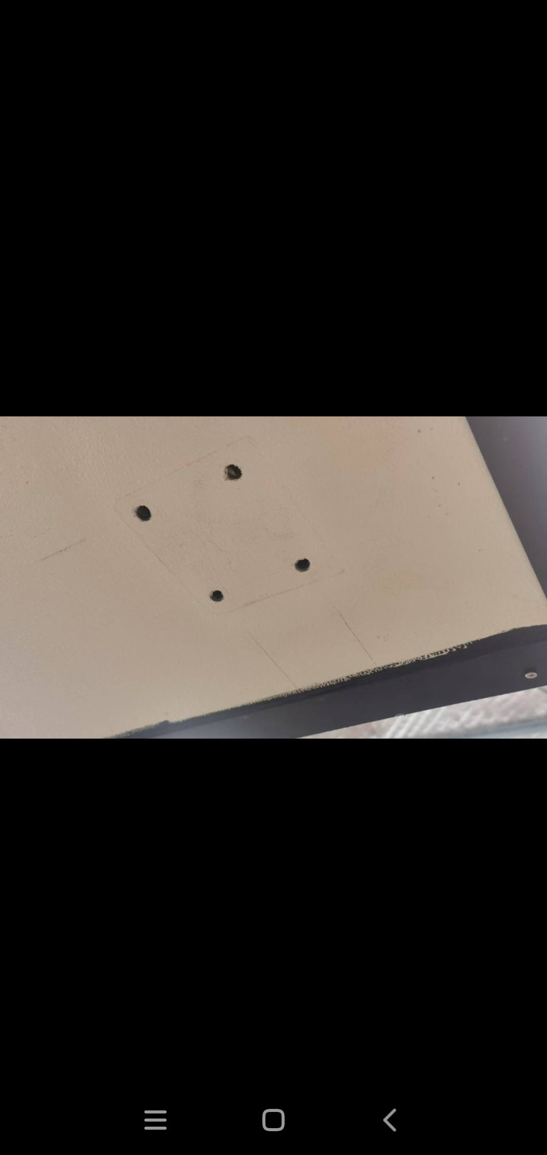

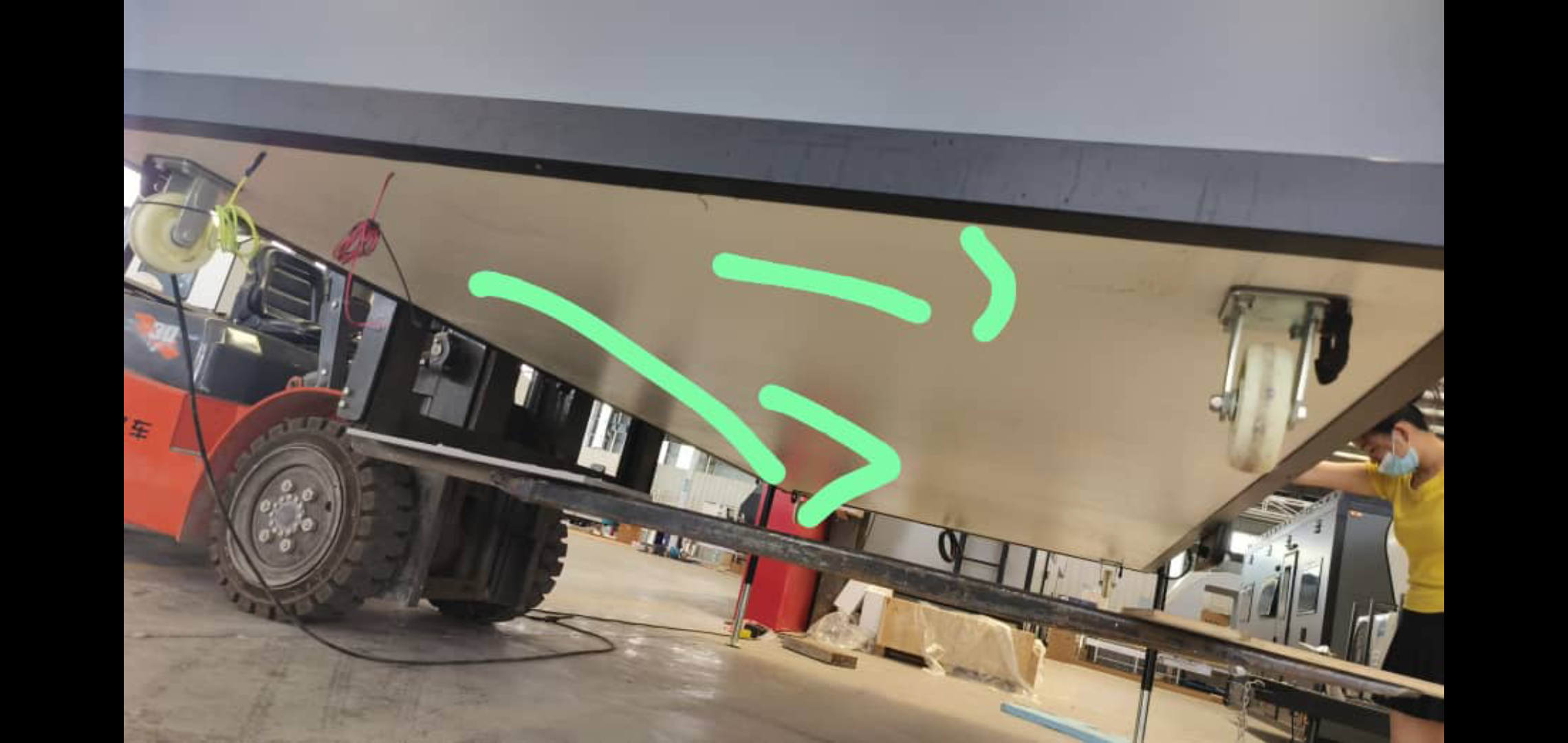

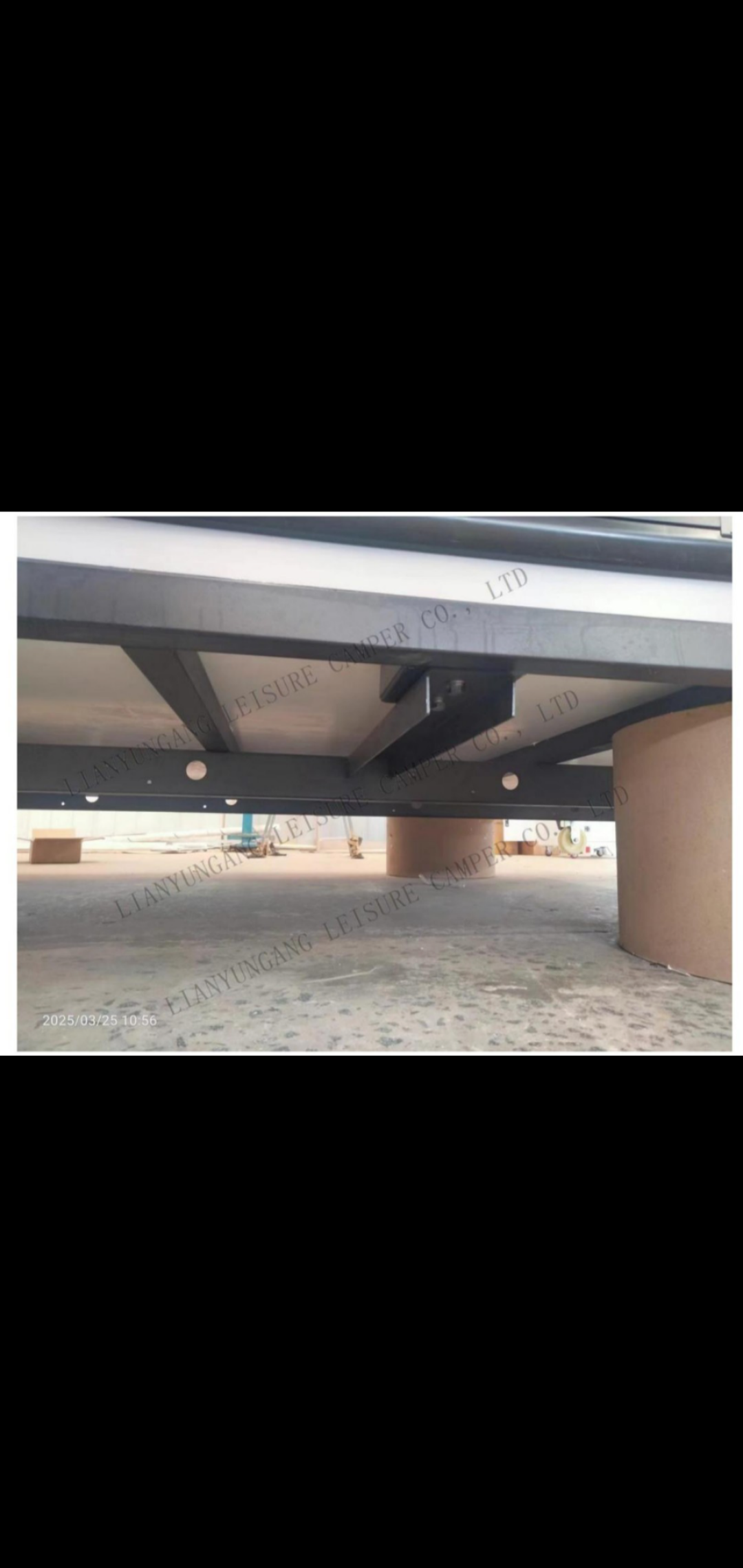

Pour la partie basse de la cellule elle est livré sur fond plat avec 4 roulettes pour la déplacer, la vendeuse me disait que certains clients fixer la caisse dans les trous où étaient fixer les roulettes.
Faut surtout faire un faux châssis solide avec un système souple pour éviter toute contrainte sur la cellule.
Appartement ils peuvent le fabriquer un faux châssis, mais je pense qu'il serait préférable de le faire directement avec le camion à côté..
Voici le fond lors de la livraison :
En supplement ils peuvent faire avec un faux châssis :

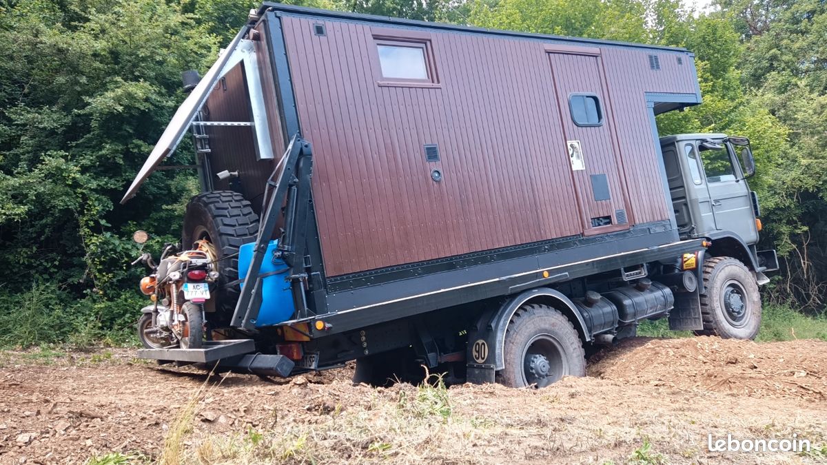

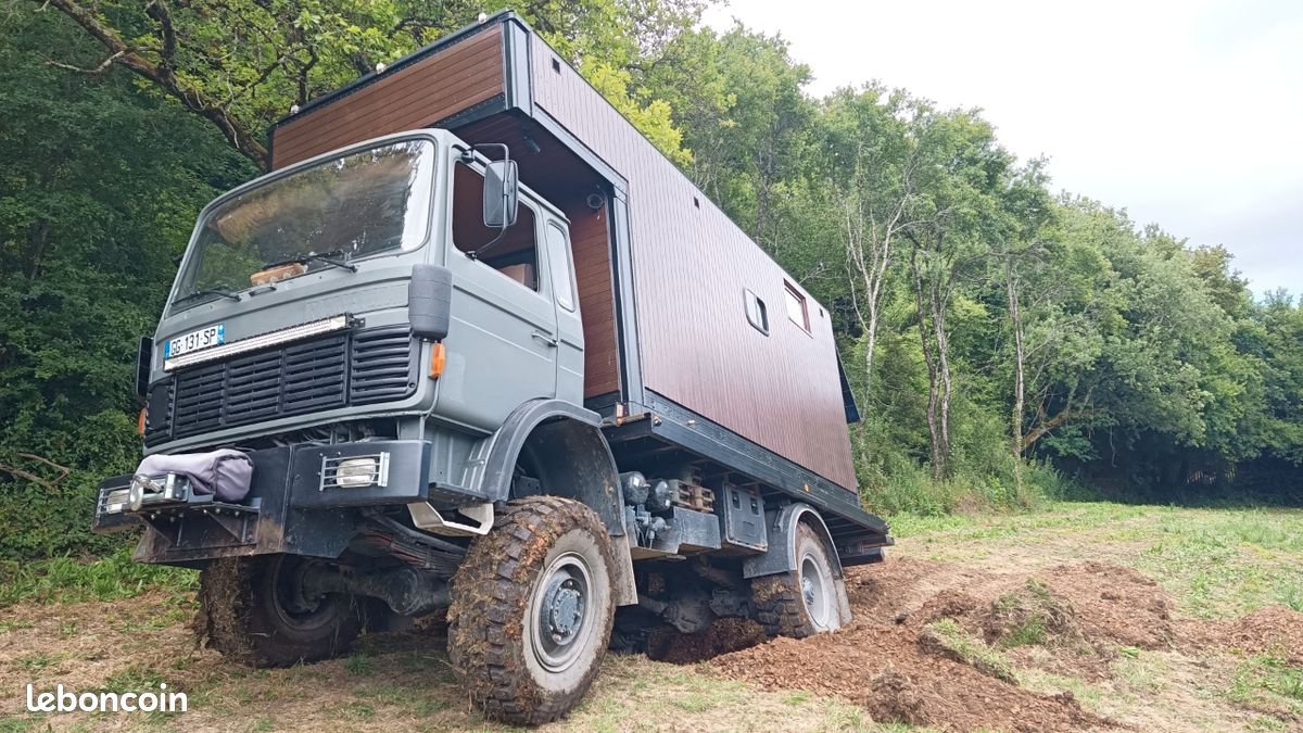

ma parole mais tu es motivé au point de revendre ton camion pour en faire un autre ?
https://www.leboncoin.fr/ad/caravaning/3151918368
Renault 4x4 S 110.170 TI – 1989
62 000 km évolutifs – Carte grise VASP Autocaravane – 3 places cabine
Poids et dimensions :
- PTAC 11 t – PTRA 17 t – Poids à vide 9,4 t
- L 7,32 m – l 2,48 m – H 3,75 m
- Réservoir gasoil 310 L
Possibilité de passage en 4, 5 ou 6 places via DREAL (89 €) passagers dans la cellule.
🔧 Partie mécanique & châssis
- Véritable 4x4, caisse posée sur faux-châssis souple type benne basculante, idéal pour le franchissement.
- Testé et éprouvé en voyages (Maroc, Espagne…).
- 5 pneus neufs, dont 4 Pirelli Pista 22 (≈ 4 000 km).
- Treuil 8 t, porte-moto, grue de levage, roue de secours, 4 plaques de désensablement.
🏠 Cellule isolée & aménagement
- Caisse isolée en mousse extrudée 50 mm.
- Grande soute de 3 m³ sous lit fixe.
- Escalier aluminium récent (tiroir + marches pliables).
🍳 Cuisine & confort
- Plaque gaz 2 feux + coffre 2 bouteilles 6 kg.
- Frigo compression Dometic 110 L + congélateur 100 L.
- Machine à laver Candy 4 kg (récente).
- Douche + WC chimique.
🌡️ Chauffage / Eau chaude / Clim
- Chauffage diesel Autotherm 4D.
- Clim réversible Dometic Freshwell 3000.
- Chauffe-eau gaz 6 L/min + chauffe-eau Quick Sigma 40 L (résistance + thermostat neufs).
- Pompe Marco 15 L/min – Réserves : 340 L eau propre + 100 L eaux grises.
🔋 Électricité haut niveau
- Installation multi-tension : 12 V / 24 V / 48 V / 220 V.
- Batterie lithium 48 V – 280 Ah (≈ 15 kWh).
- Victron Multiplus II 48 V – 5000 VA – 70 A (récent).
- Régulateur Victron 150/45.
- Cerbo GX + écran de contrôle.
- 3000 W de panneaux solaires.
- TV connectée 24", routeur 4G + antenne dôme.
🛏️ Couchages
- Lit fixe 140 × 200 (2 pers).
- Salon transformable (2 pers).
72.000 euros peu négociables..

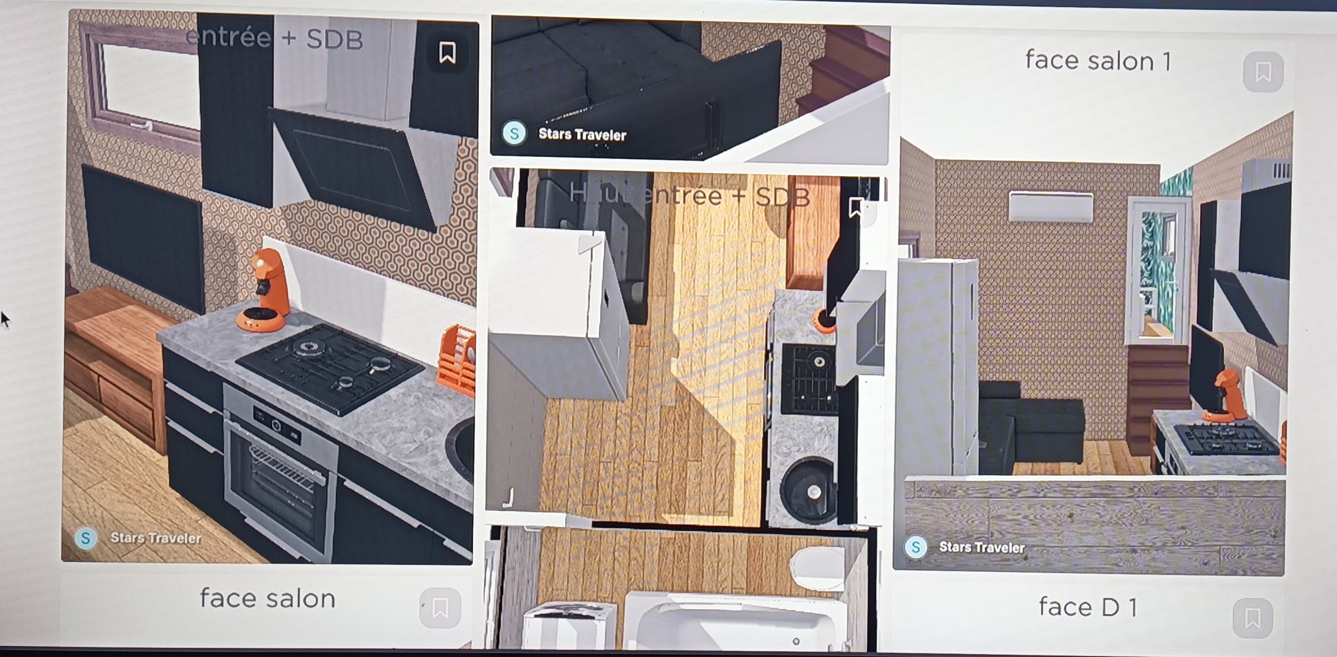

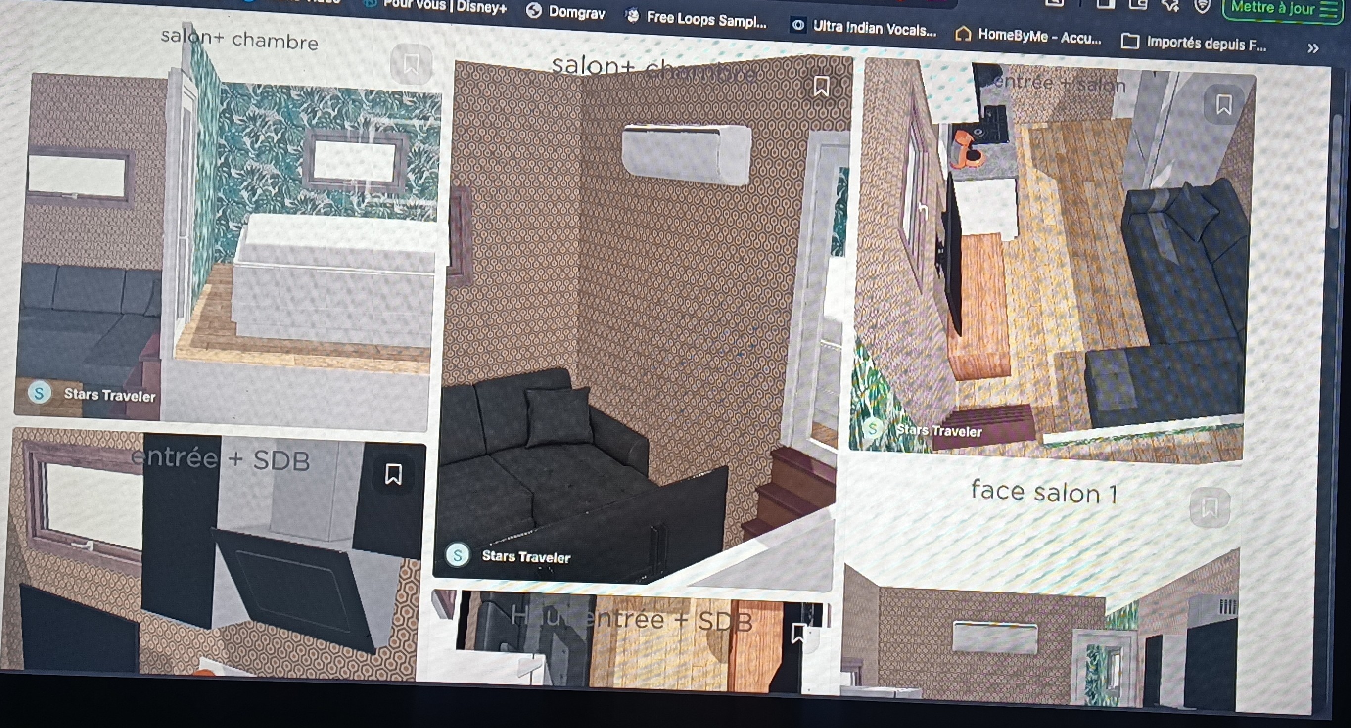

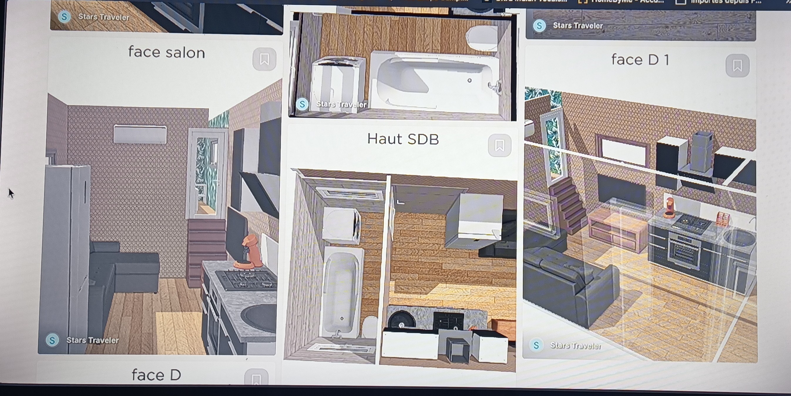

C'est des plans que j'ai fait l'année dernière avec un logiciel 3d pour avoir plus de surface habitable, j'en ai d'autres avec des modélisations différentes :

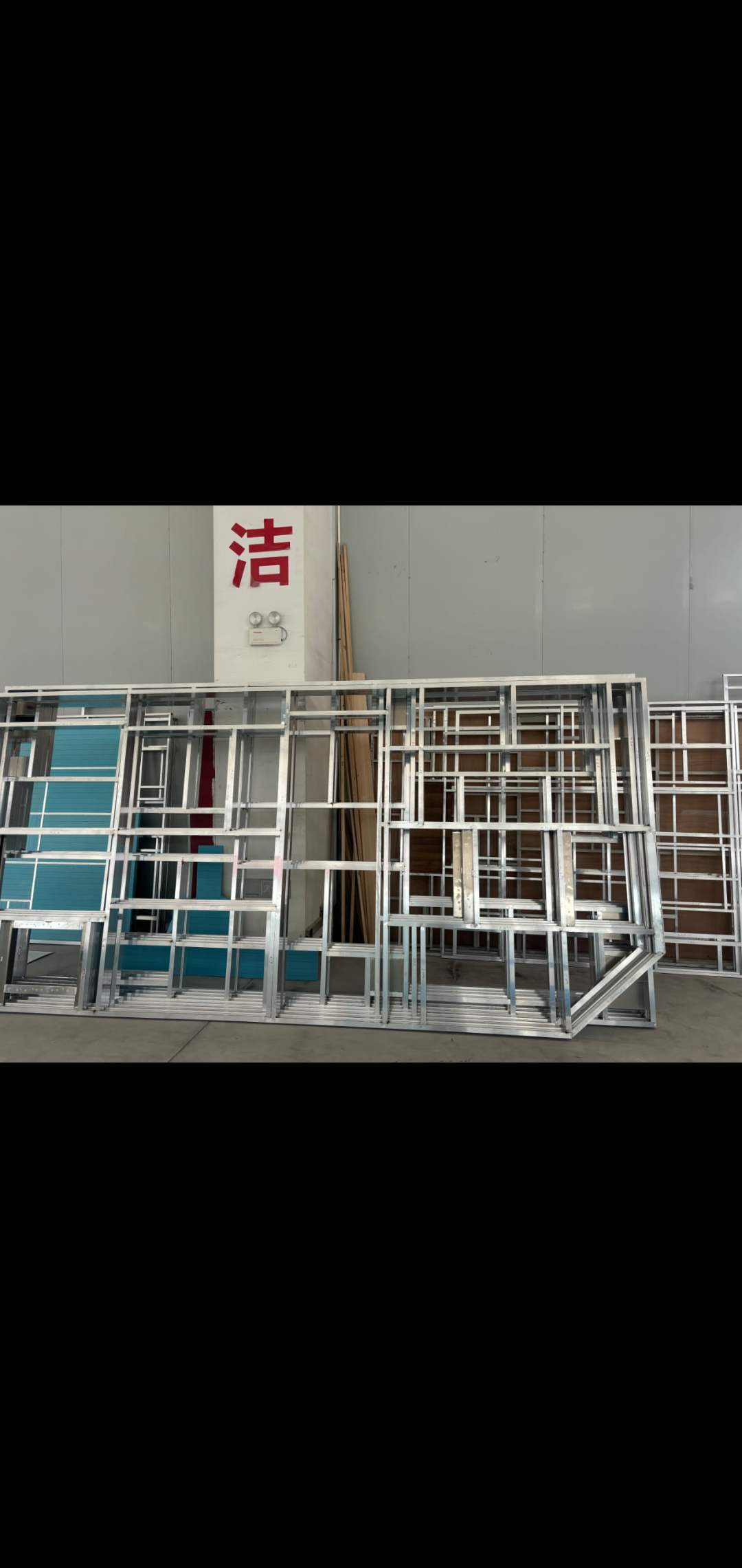

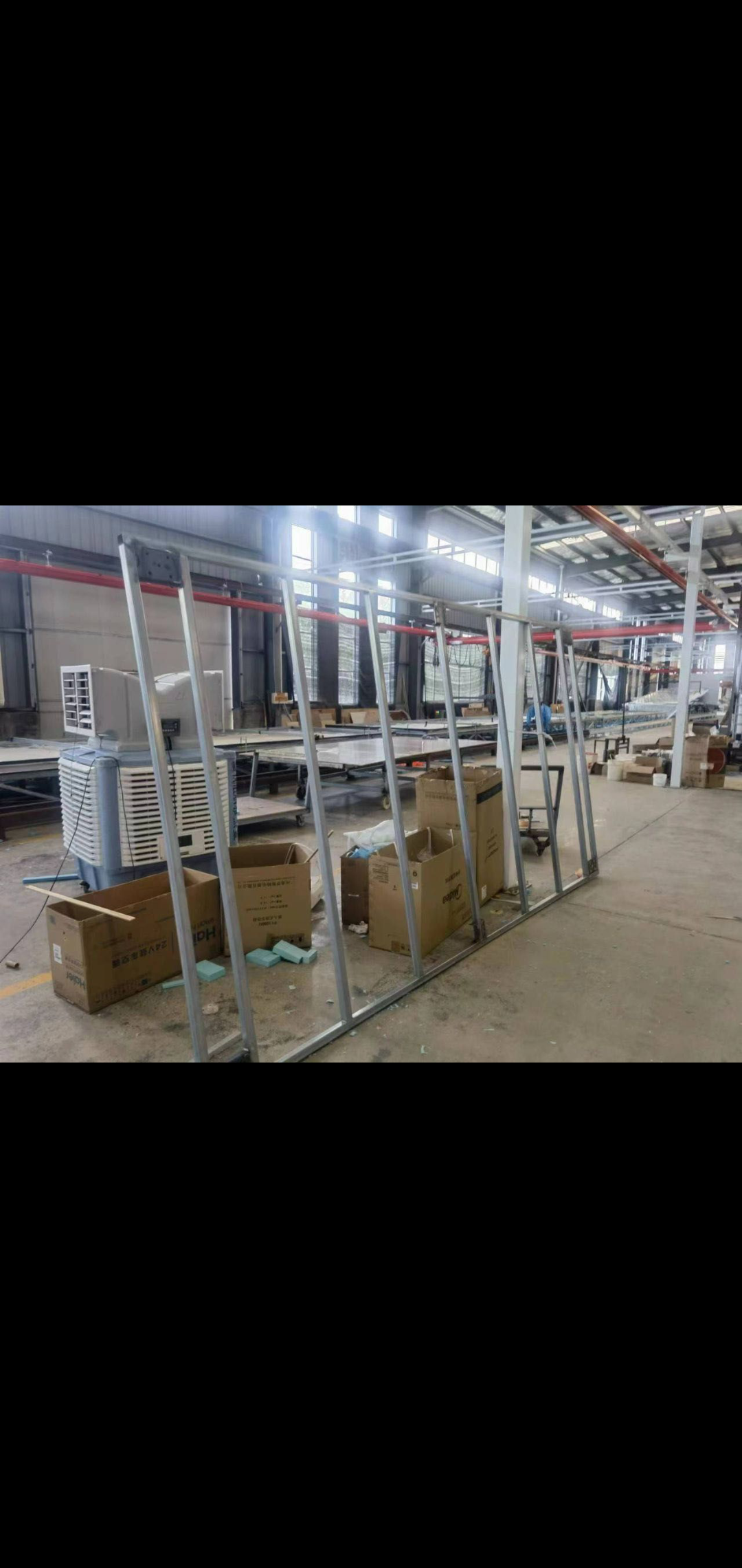

Suite des données techniques sur la partie panneau et structure !
Le plancher et le toit sont auto portant avec une structure en aluminium.
Les murs sont aussi avec une structure en aluminium.
Ça à l'air vraiment solide comme conception, tout les panneaux, sol + plafond + murs font 55 mm avec une densité pour la mousse extrudé de 40 kg m².
