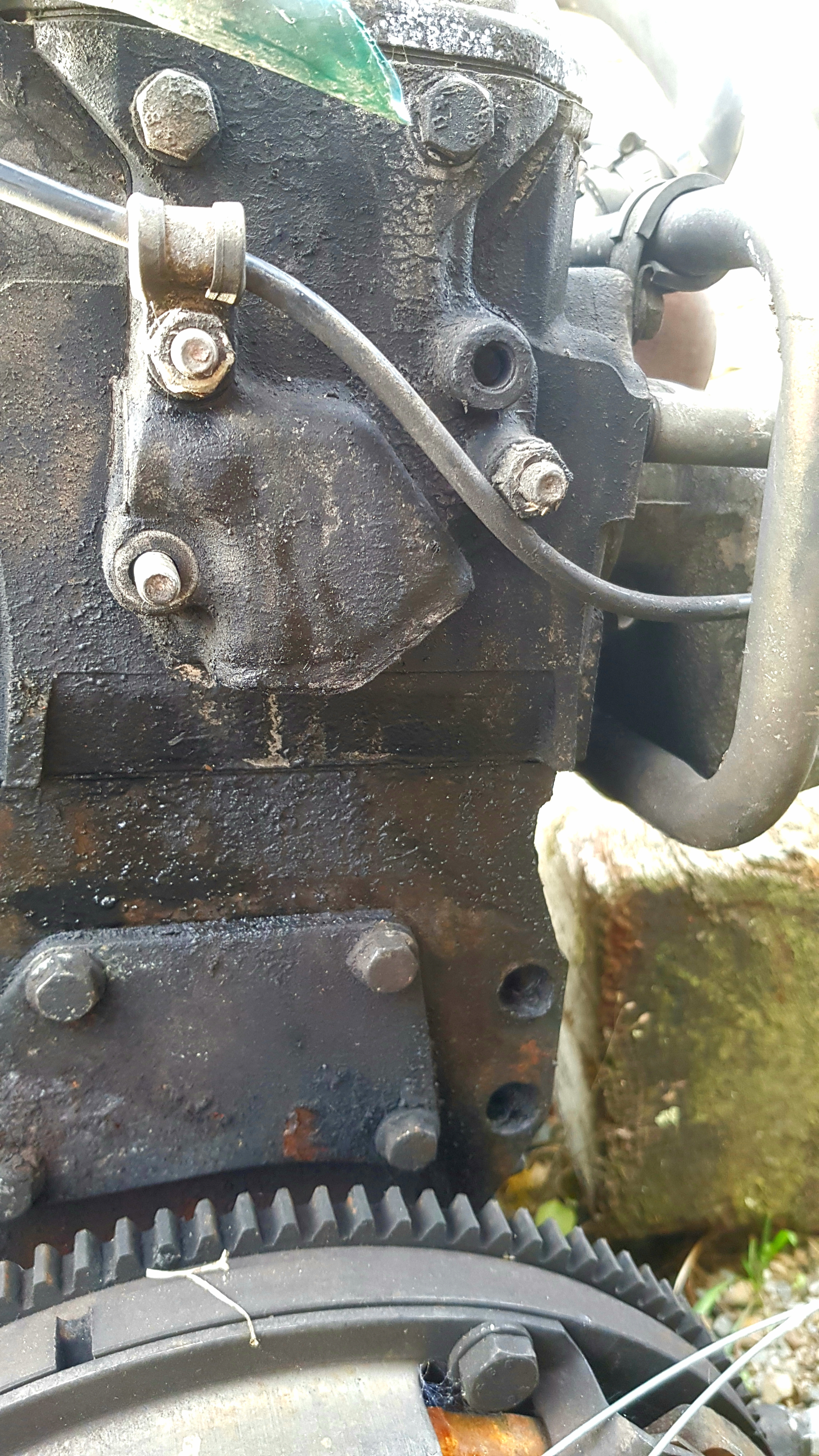

Bonsoir, quelqu’un a t il déjà eu cette fuite sur le 2.8 a chaîne ou est ce qu’il manque une pièces ou durite sur mon moteur???!!!

hummm...joint de cache culbuteurs qui pisse.... classique...

Re: Fuite d huile à l arrière du moteur
Bonsoir come 09, a y regarder de plus prêt on dirai que là pièces que je montre du doigt « crache « de l’huile Vers le bas, il y a comme un trou sur le dessous de cette fameuse pièces.
on voit pas bien sur la photo, mais il y a peut être le canister de récupération de vapeur d'huile qui est brancher là...
sur les 2.5L s'est un gros boîtier en plastoc fixer a gauche du bloc moteur....s'est pas impossible qu'il soit relié a ça...
Ha ok , merci pour l info je vais pofiner la recherche.

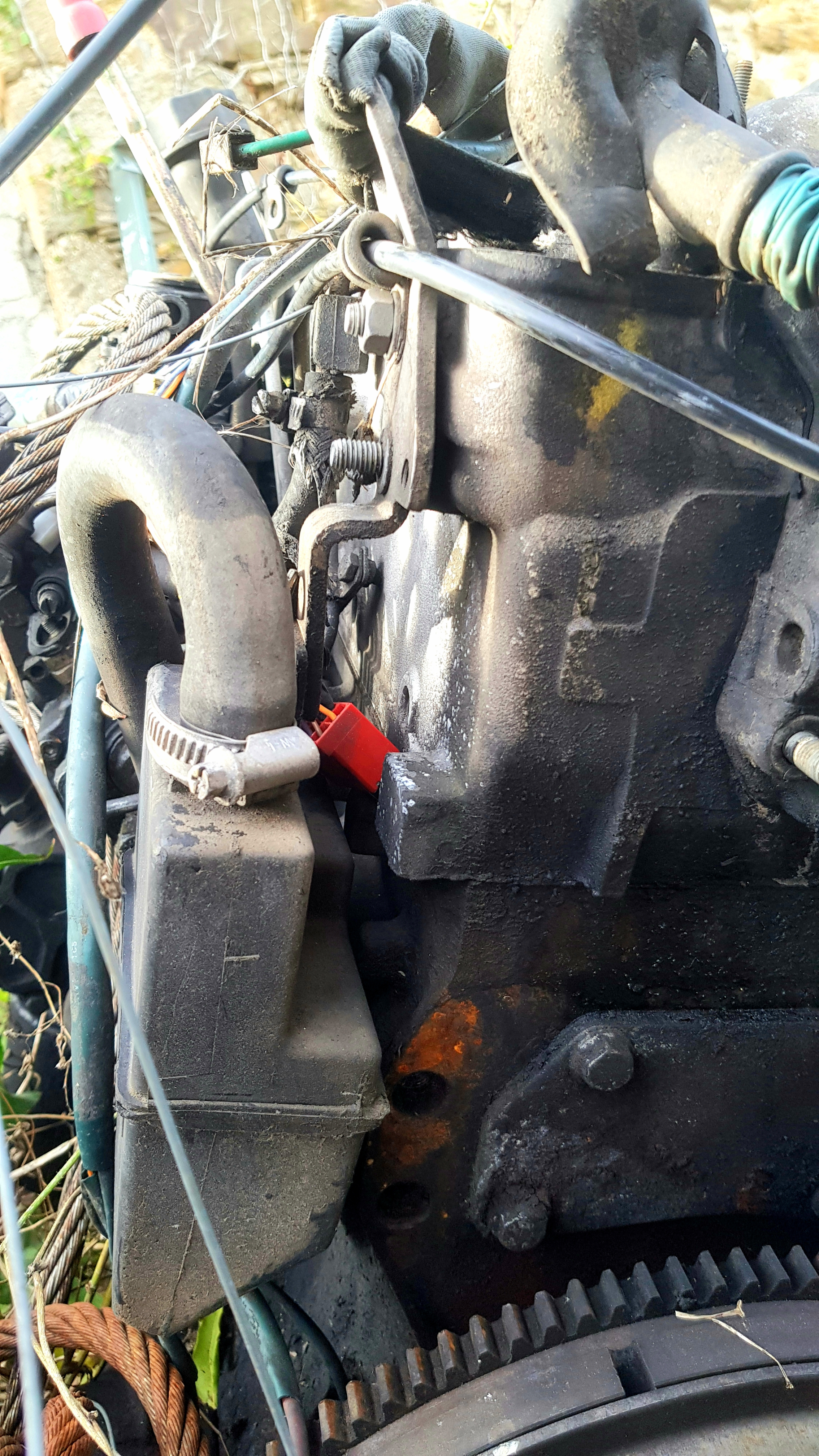

te fatigue pas j'ai trouver: y a rien de brancher a ce niveau...
et sur le 2 em photo tu voit le fameux canister....
Ha yes , bon déjà je sais qu il manque rien donc c est cool merci, après à voir pour essayer de limiter cette « fuite »

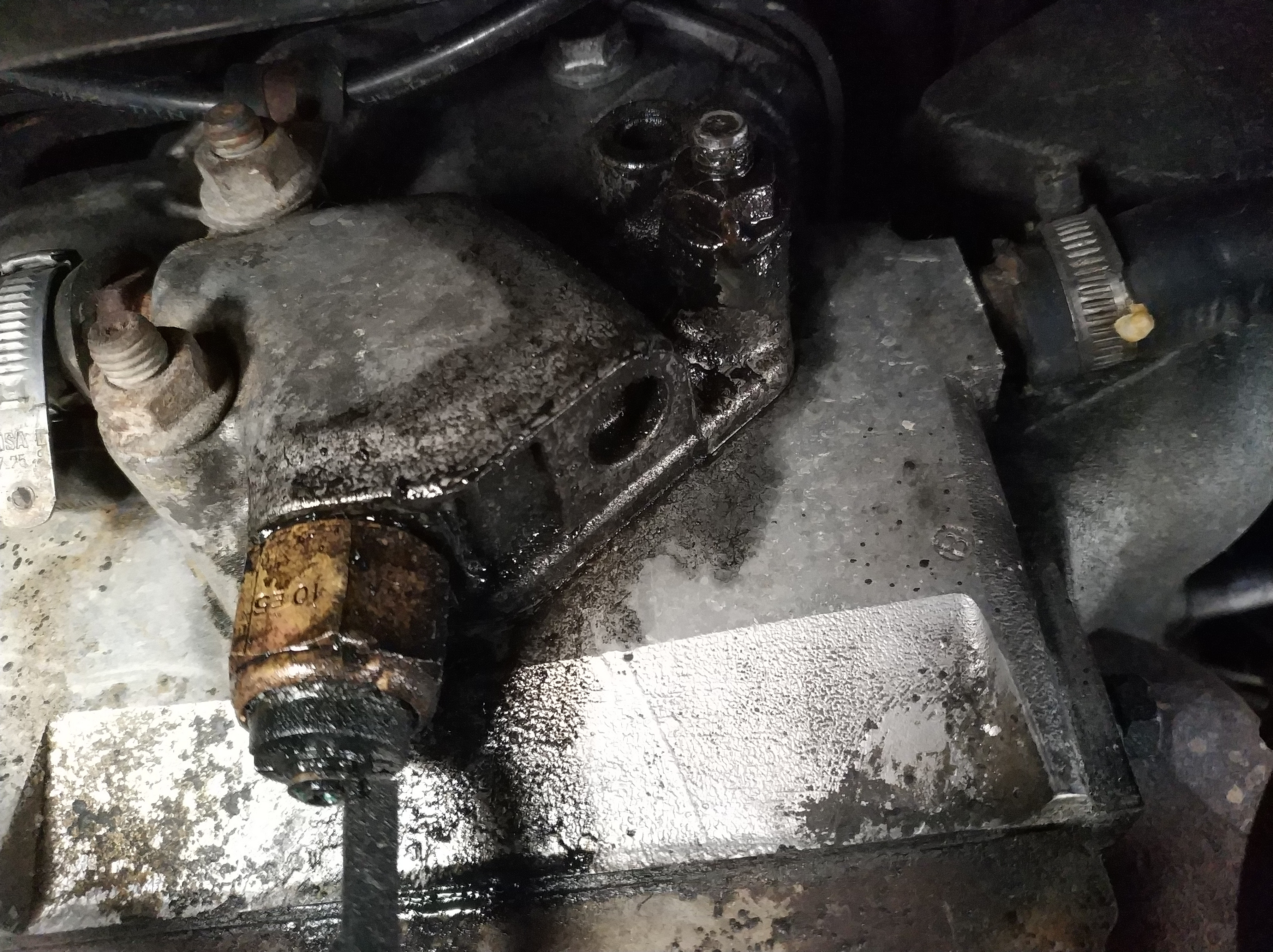

J'ai également une fuite a ce niveau la mais je n'ai pas l'impression que ça vienne du joint du cache culbuteur mais plus du goujon ?
si ça doit venir du cache culbu, mais plus devant, avec le vent généré par l'helice de ventilo, ça te pousse l'huile le long du bloc jusqu'à ce boulon.... toute façon, derrière cette plaque il y a le liquide de refroidissement....
Oui compliqué à dire , moi j'ai amener le moteur pour qu'il le change tout les joints papier Spy et toriques pour ne plus avoir de fuite. Pour l instant impec.
