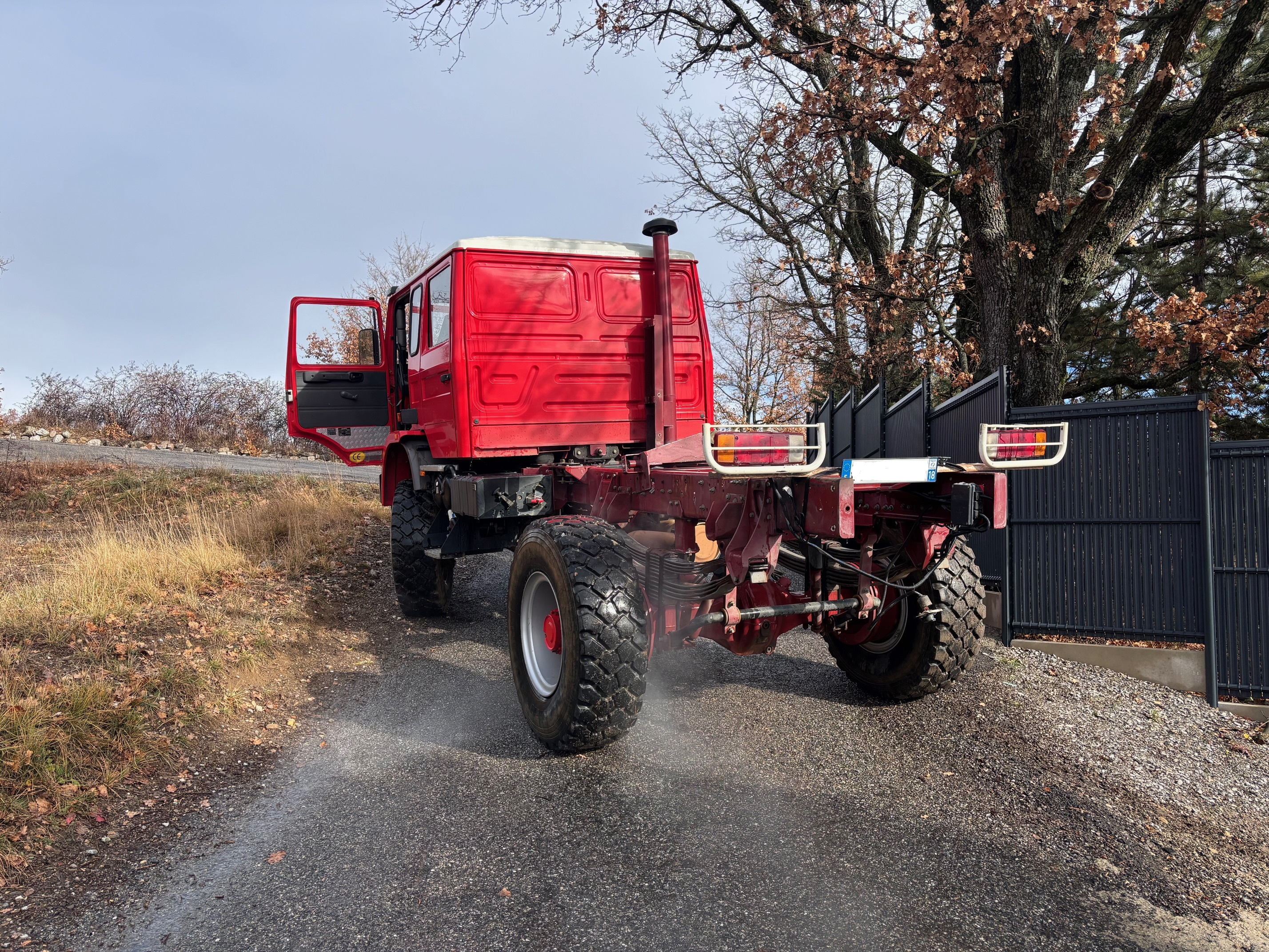

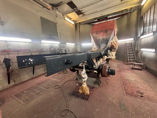

Bon, la suite :
Ca c'était il y a un an, départ pour chez le carrossier, j'ai viré tout ce qui est pompier, y compris toute la partie électrique en cabine.
J'y ai réinstallé un treuil car il était manquant à l'achat et fait thermolaquer en anthracite tout le pare choc et pare buffle.
Bon, la suite :

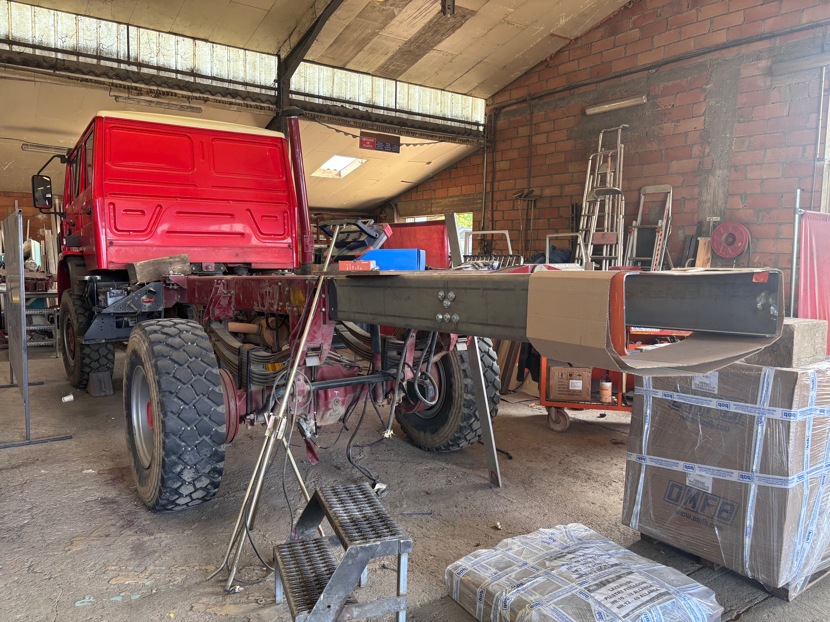

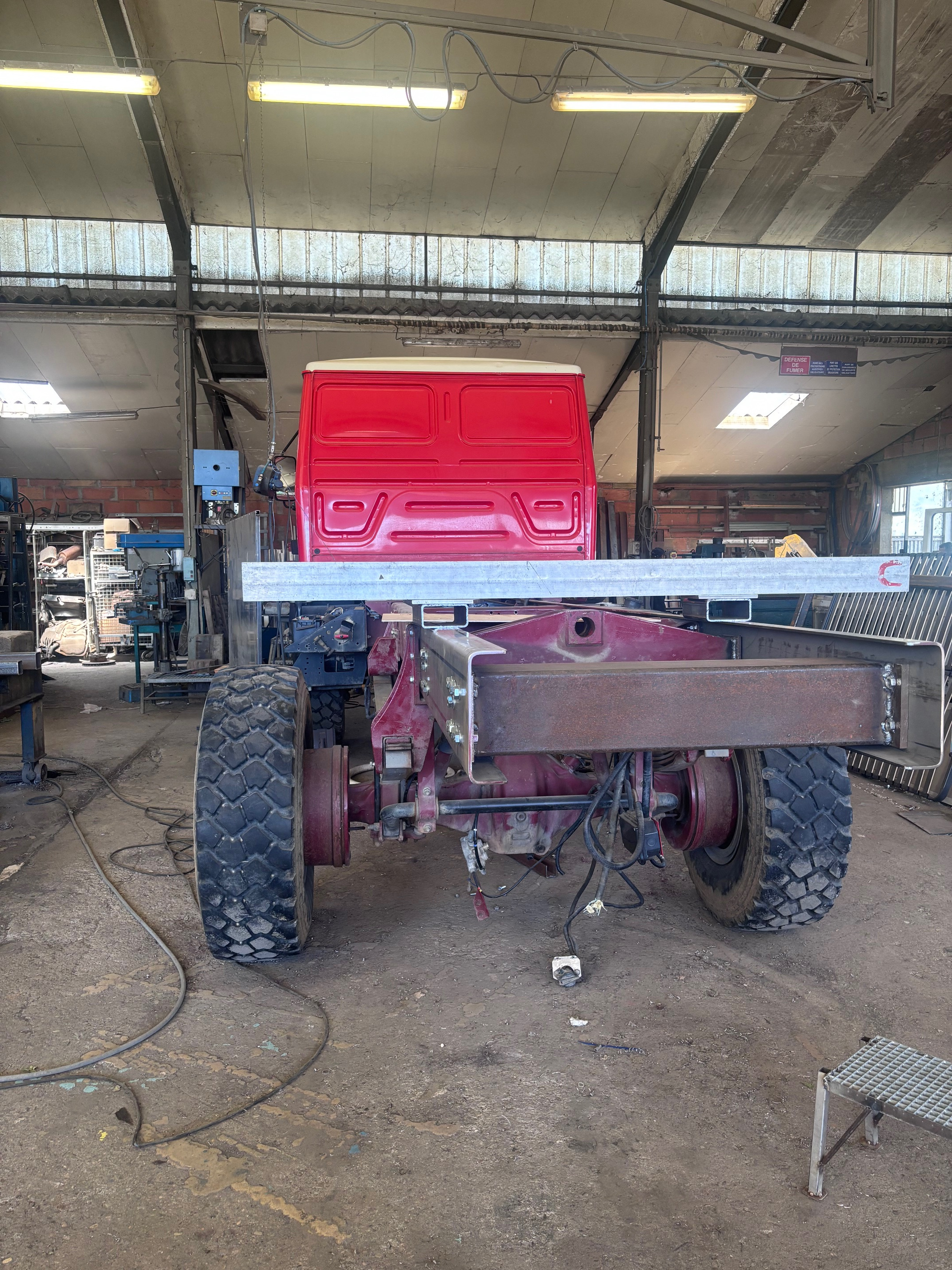

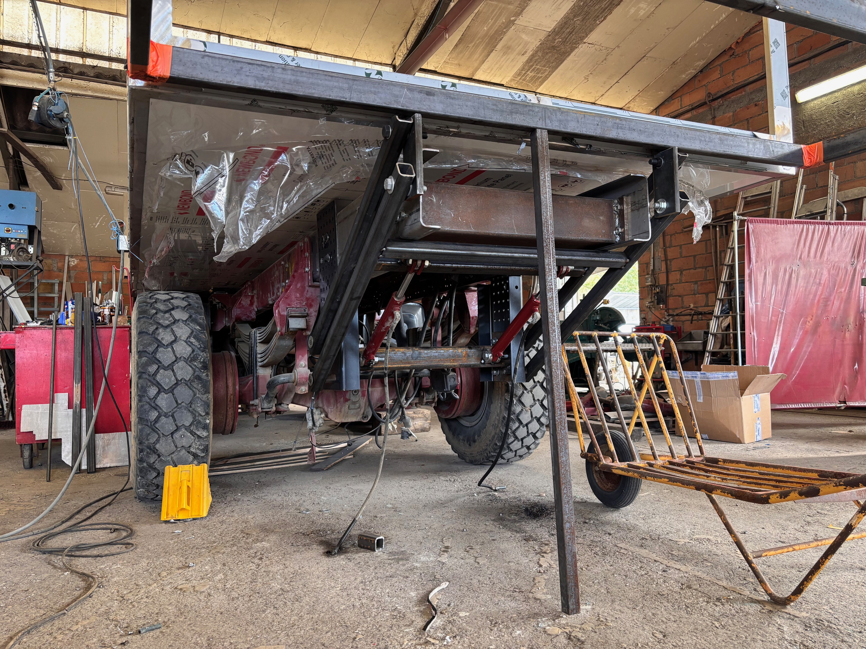

Rallongement du châssis, il n'a pas été coupé, l'essieu a reculé et une rallonge a été soudée
La il y en a un peu trop ça sera rectifié mais je souhaite la longueur maxi autorisée.
Le 3eme point a été modifié pour entrer entre les longerons et être le plus bas possible, j'aurais 8 cm entre châssis et faux châssis pour rester le plus bas possible

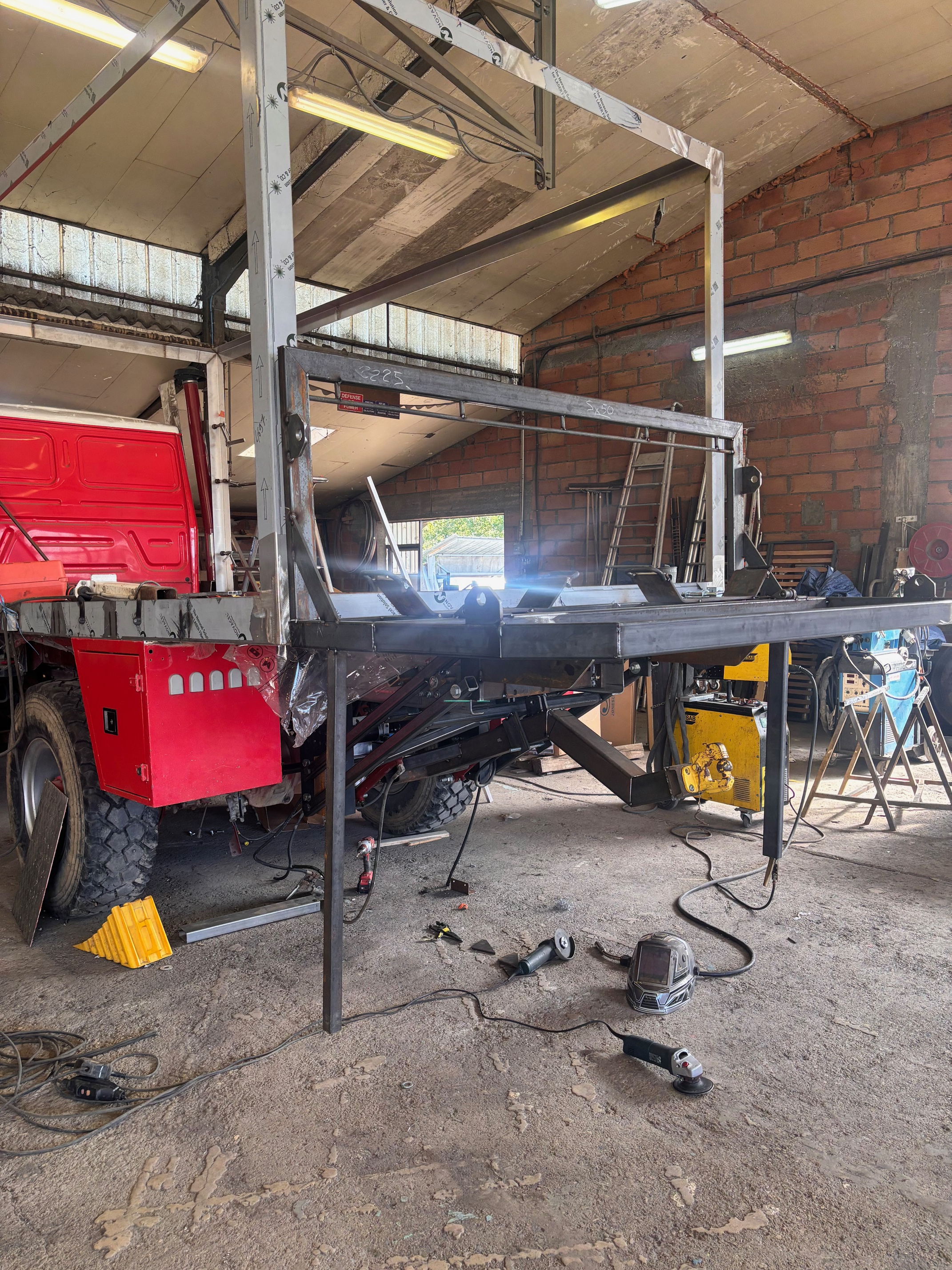

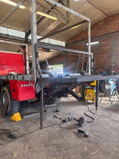

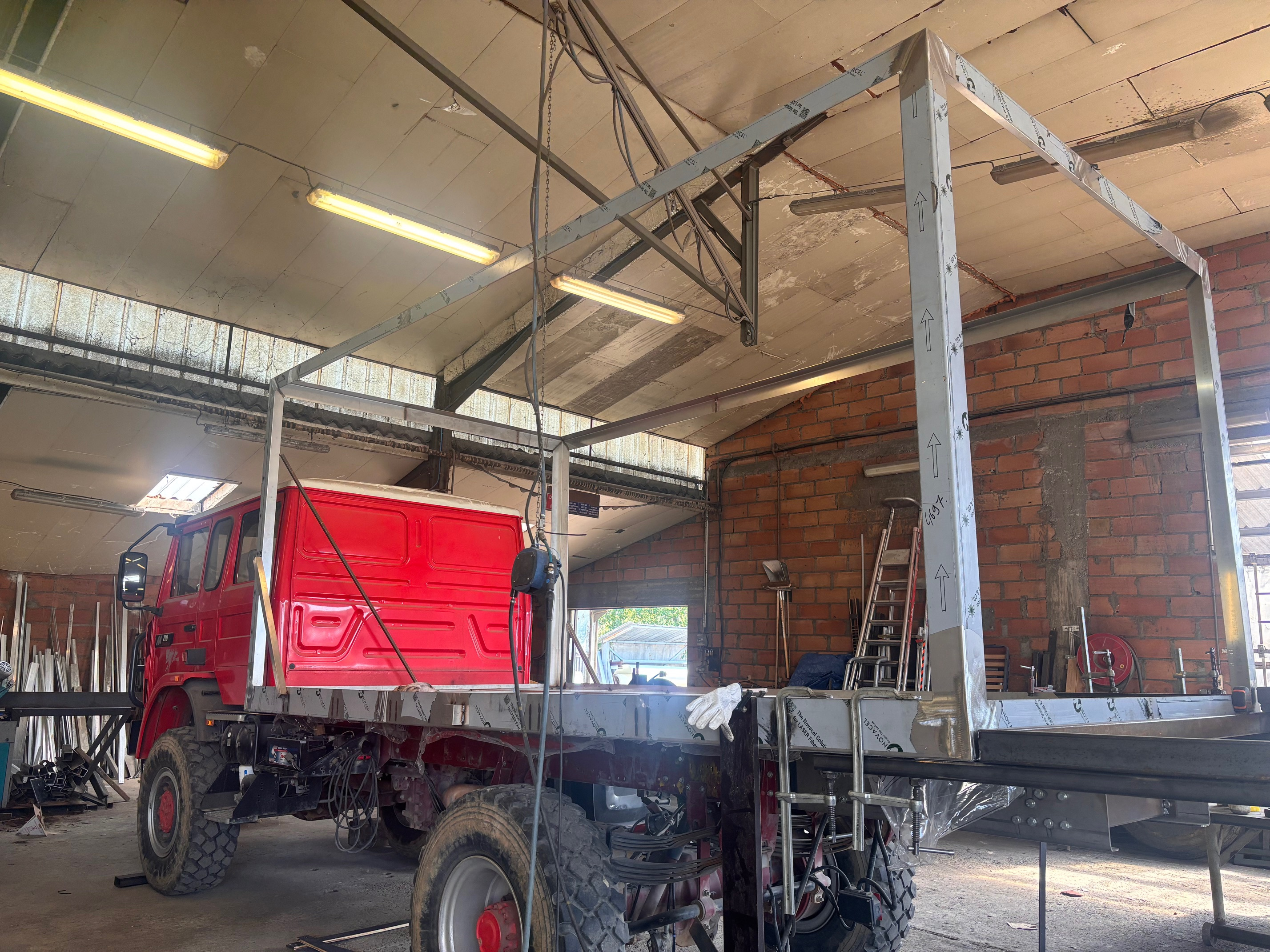

Montage de la structure de la cellule, toute en inox:
J'ai préféré la longueur à la hauteur, la cellule avec les panneaux sera sous les 3.5m Et en largeur 2.37ext, ni plus large ni plus étroit que les roues

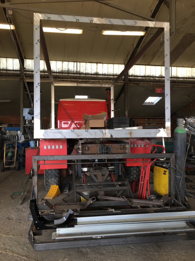

La suite avec le porte roues / moto, j'ai fait le croquis et ils l'ont réalisé.
Récupération de la pompe hydraulique et des vérins de l'équipement pompier, les vérins seront changés car trop faibles mais ça lève 500kg.
Un parallélogramme assure la stabilité et l'horizontalité durant le déplacement, en position haute c'est verrouillé au châssis .
En plus il y a un attelage amovible pour une remorque (pour transporter 2 motos de plus en cas de besoin)

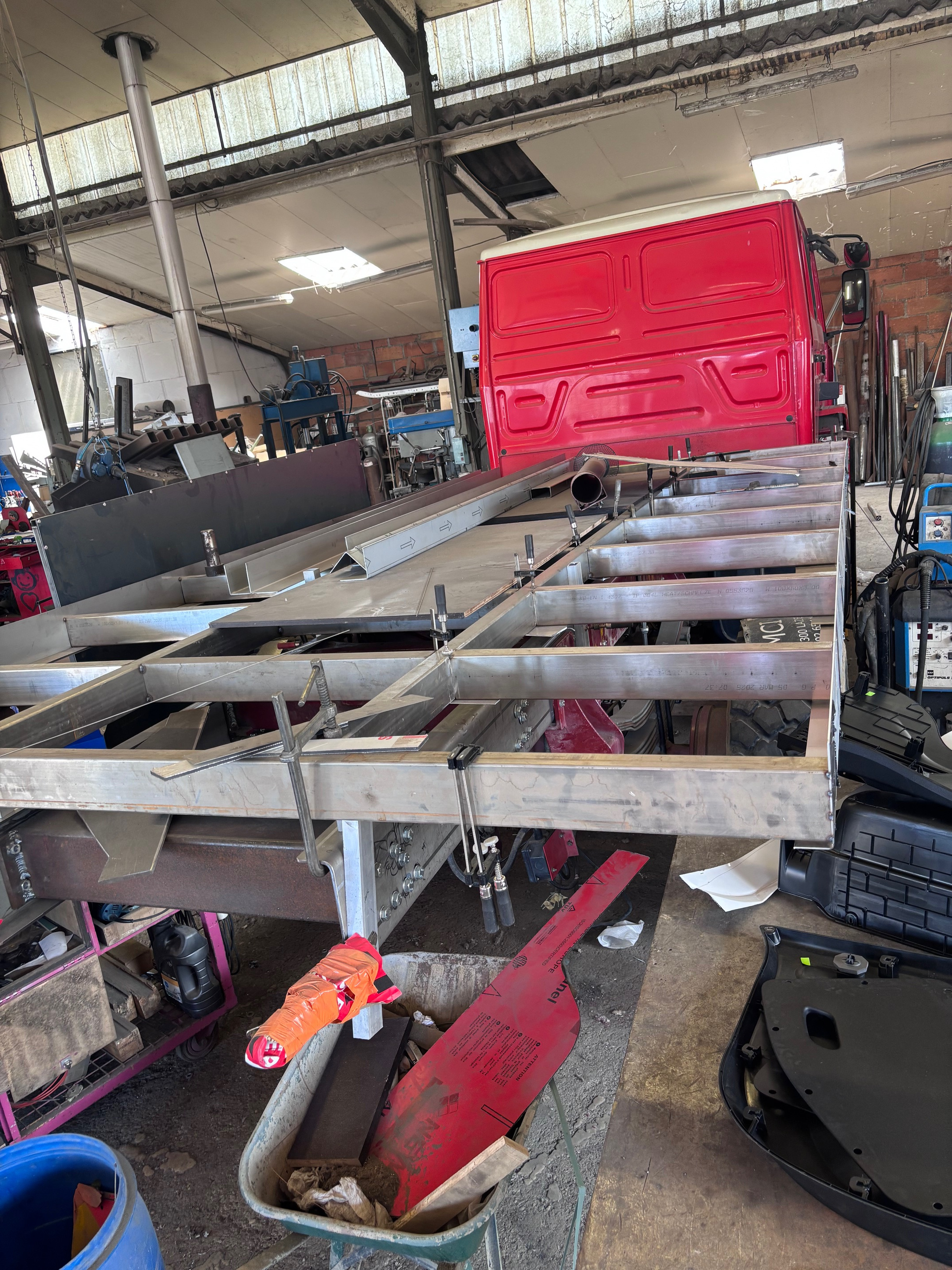

Aux dernières nouvelles il en était là :
Il a du retrouver ses roues et commencer le remontage.
La suite du programme c'est ouverture arrière de la cabine, pose d'une galerie + peinture
La construction de la cellule va se faire au sol, pose des fenêtres + peinture avant de rejoindre le porteur, puis fixation des coffres.
L'intérieur sera fait chez moi, je languis grave

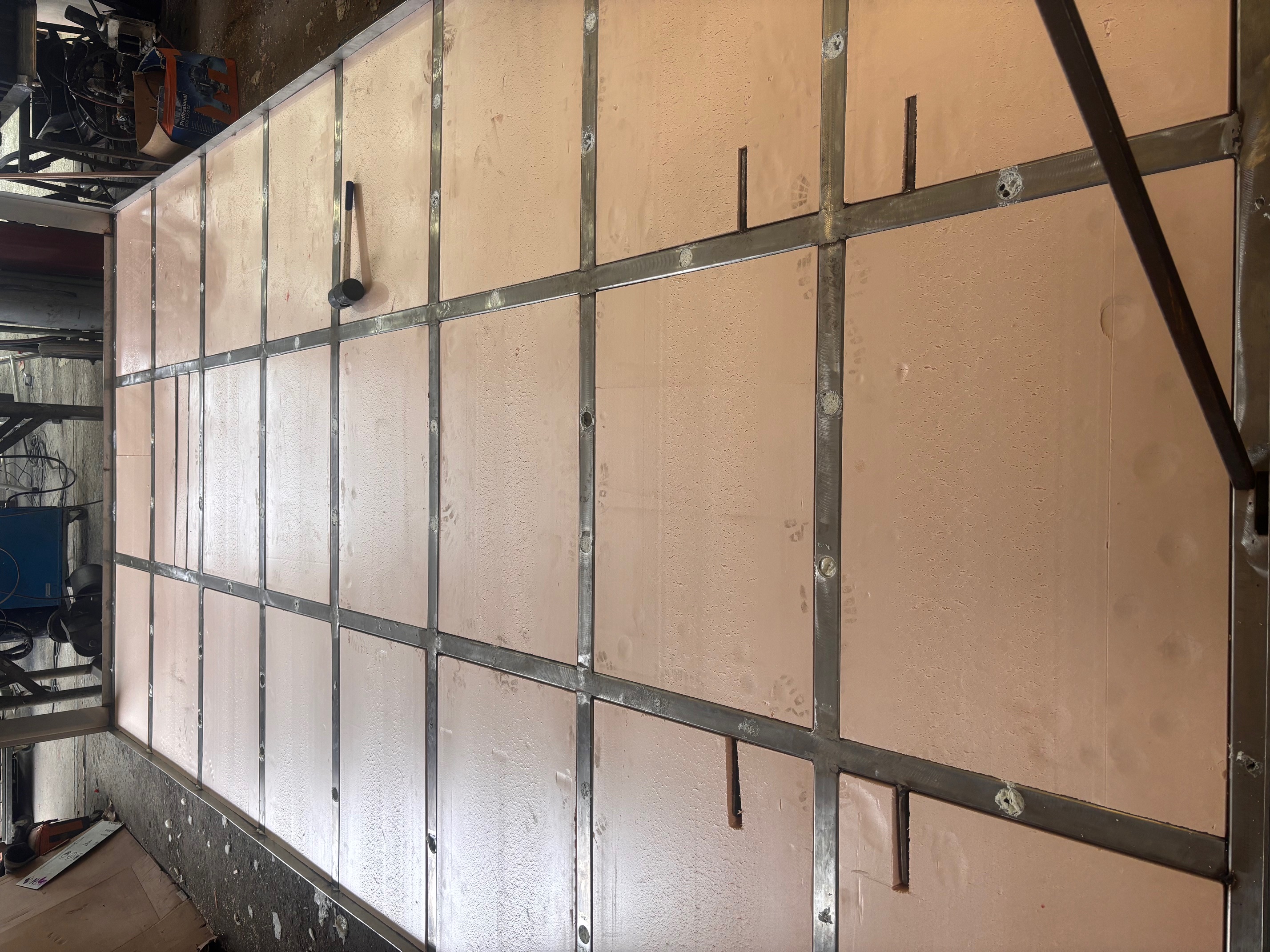

Isolation du fond, 10cm de stirodur et mousse dans le faux châssis
Concernant les projets d'usage, il va servir au début à s'évader un peu et à partir sur des weekend moto en mode confort, j'en ai marre de dormir dans un box ou replié dans mon def entre les pneus et les outils

Concernant l'isolation du plancher, il y a une étanchéité à l'air et l'eau dessous le faux châssis. Entre les traverses de 10 de haut (moussées) il y a du stirodur et le dessus sera recouvert par 2cm de bois. Je ne compte pas en rajouter car même si le froid entre par le bas, le chaud est censé sortir vers le haut et la ce sera des panneaux de 60mm aux murs et plafonds.
Autre élément qui me pousse à ne pas en rajouter, je ne veux pas d'un gratte ciel comme je vois souvent, je veux qu'il reste sous les 3.5m hors tout ce qui est déjà haut à mon goût mais je ne souhaites ni rétrécir ni ne pas pouvoir être debout dedans
