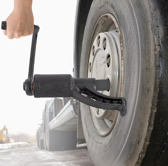

Le hic c'est est que j ai 43 visses a serré au couple de 540 nm et que je n' ais pas de place pour travailler avec une grosse clef dynamométrique avec rallonge qui me permettrait de serré au couple voulu .
J ai donc acheté un multiplicateur de couple sur vevor ( type poids lourds) qui est théoriquement prévue pour du desserrage uniquement ... les valeurs sont celles ci :
Rapport : 1:64
Max troqué : 6800 nm
Ma question serait quel force en nm appliquer en entrée pour arriver a 540 nm en sortie ?
Quel serait le calcul ? J ai peur de faire une connerie tout seul dans ma réflexion

donc ton idée est de remplacer la manivelle fournie avec( ou pas d'ailleurs.. par une clef dynamometrique de taille plus modeste que pour obtenir 54daN a 1m ... ben si le rapport est de 1/64 j'aurais tendance a dire qu'il ne te faut plus que 0.84375 daN a 1m ou 8.43N.m ça parait peu ...

Si une rallonge de cliquet de clef dynamometrique ne passe pas comment arriver a loger un multiplicateur de force ?
Mais si la rallonge passe pourquoi ne pas utiliser la clef dyna plutôt que le multiplicateur ?

Moi, ton calcul me parait correcte... MAIS on fait abstraction du couple que la friction de la démultiplication va te bouffer (sa boîte à vitesse ne baigne pas dans l'huile) !
En plus, le démultiplicateur a un carré d'entrainement (mâle) de 1". Une clef dynamométrique avec un carré (mâle) de 1" n'aura pas de lecture avant qq daN.m (et il te faudra un adaptateur femelle-femelle).
Bon, on peut aussi utiliser une petite clef dynamométrique avec un carré de 1/2" (ou 1/4") et un adaptateur F 1/2"=>F 1", mais vu le couple qui sera bouffé seulement pour sa démultiplication, il y a de fortes chances que la clef déclenche bien avant le bon couple de serrage de ton écrou.
La théorie est bonne, mais il manque une donnée importante qui empêche de valider la manip.
