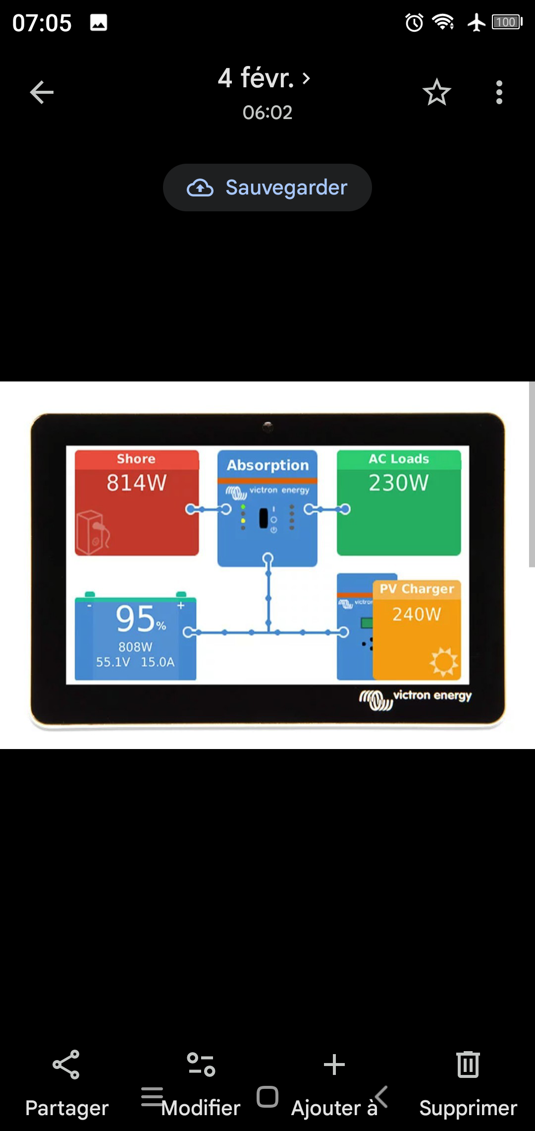

Pour passer sur la nouvelle interface du Cerbo Gx beaucoup plus travaillé que la version précédente :
Connecté votre Cerbo sur internet via rj45 ou wifi :
Aller dans Paramètres → Système → Mise à jour du micrologiciel
Une fois la mise à jour faite :
- Aller dans Paramètres → Général → Affichage et apparence → Interface utilisateur
(ou Paramètres → Affichage et langue → Interface utilisateur selon version)
- Sélectionner Nouvelle interface utilisateur

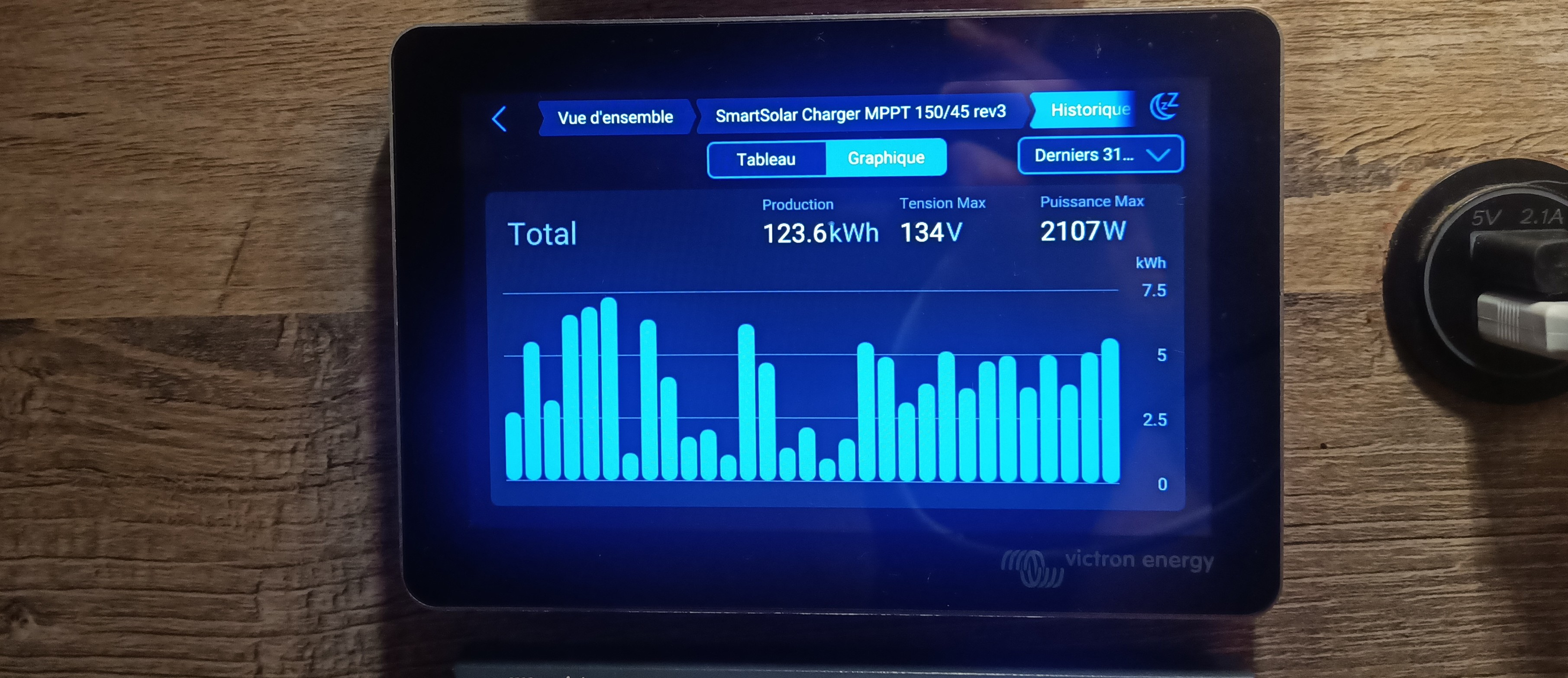

L’interface bascule immédiatement vers la nouvelle présentation (plus moderne, plus rapide, mode clair/sombre, meilleure navigation).
Avant :
Après :
