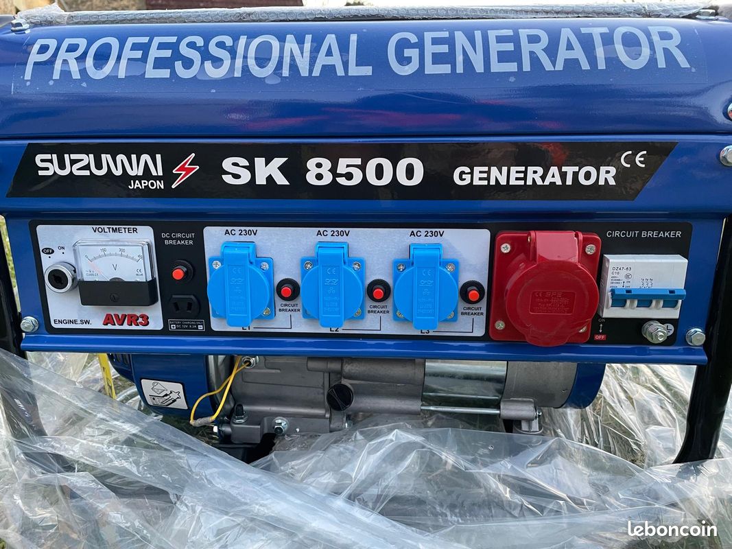

Je suis sur brive et sur le point d'acheter un groupe professionnel SUZUMAI SK 8500, 5,5 kw AVR3 à un particulier se trouvant à Sarlat la canéda mis en vente 290€ et baissé à 250. pensez-vous que c'est le même que ceux indiquez dans vos message précédents ?

ça ressemble au même genre d'arnaque .. ceux qui se sont fait avoir doivent bien aussi essayer de les refourguer... https://www.leboncoin.fr/ad/bricolage/2906168521
sur une autre annonce du même type c'est aussi écrit japon mais fait en chine... https://www.leboncoin.fr/ad/bricolage/2608017418
déjà quand c'est ecrit "professional" sur un truc.. c'est rarement de la qualité, les marques connues des professionnels n'ont généralement pas besoin de le revendiquer en écrivant ça dessus...

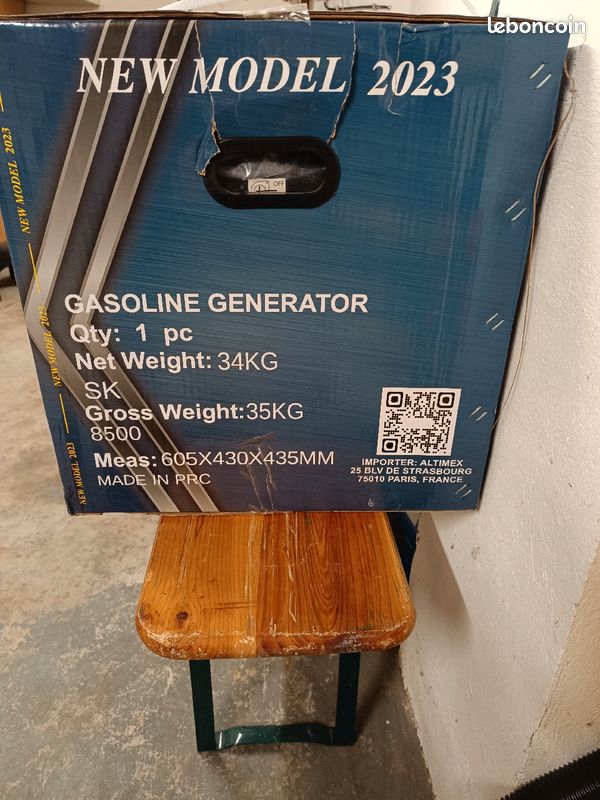

Bha voilà me suis fais avoir comme un bleu, à saint nazaire le mec italien il fait le tour des zones commercial , j'ai contacté une autre personne sur le bon coin , il l'a payé 800 MOI 400 , c'est fou qu'une arnaque comme celle là peut durer aussi longtemps.

Dans tous les cas, il faut voir le moteur installé. La plupart du temps, ce sont des copies de Honda gx160 avec 6,5ch. C'est pratiquement impossible de tirer plus de 2500 watts avec cette puissance de moteur. Alors 8500 watts, même pas en rêve.
J'ai un groupe Imer 4500watts à moteur subaru / robin de 9ch, il ne faut pas moins en puissance. Ma copine à un vieux groupe Honda avec un moteur g300 de 7ch, il est donné à 2800watts. A cette valeur,le moteur "tire" et bosse.
Bref, si tu vois 6,5hp sur le côtés, ça sent très mauvais pour de la grosse puissance.

En faite il n'a aucune référence ou nom, oui j'ai trouvé une pièce où il y a marqué japon design sinon rien, par contre oui c'est bien marqué 6,5 ch dans les descriptif de plusieurs site, l'assemblage est propre quand même j'ai pas vu de vilaine soudure,
Il y a un disjoncteur 380 10 c, je pense pas que ça tienne 8500w, d'ailleurs moi c'est juste écris SK8500 , mais 8500 qoi ? :(
