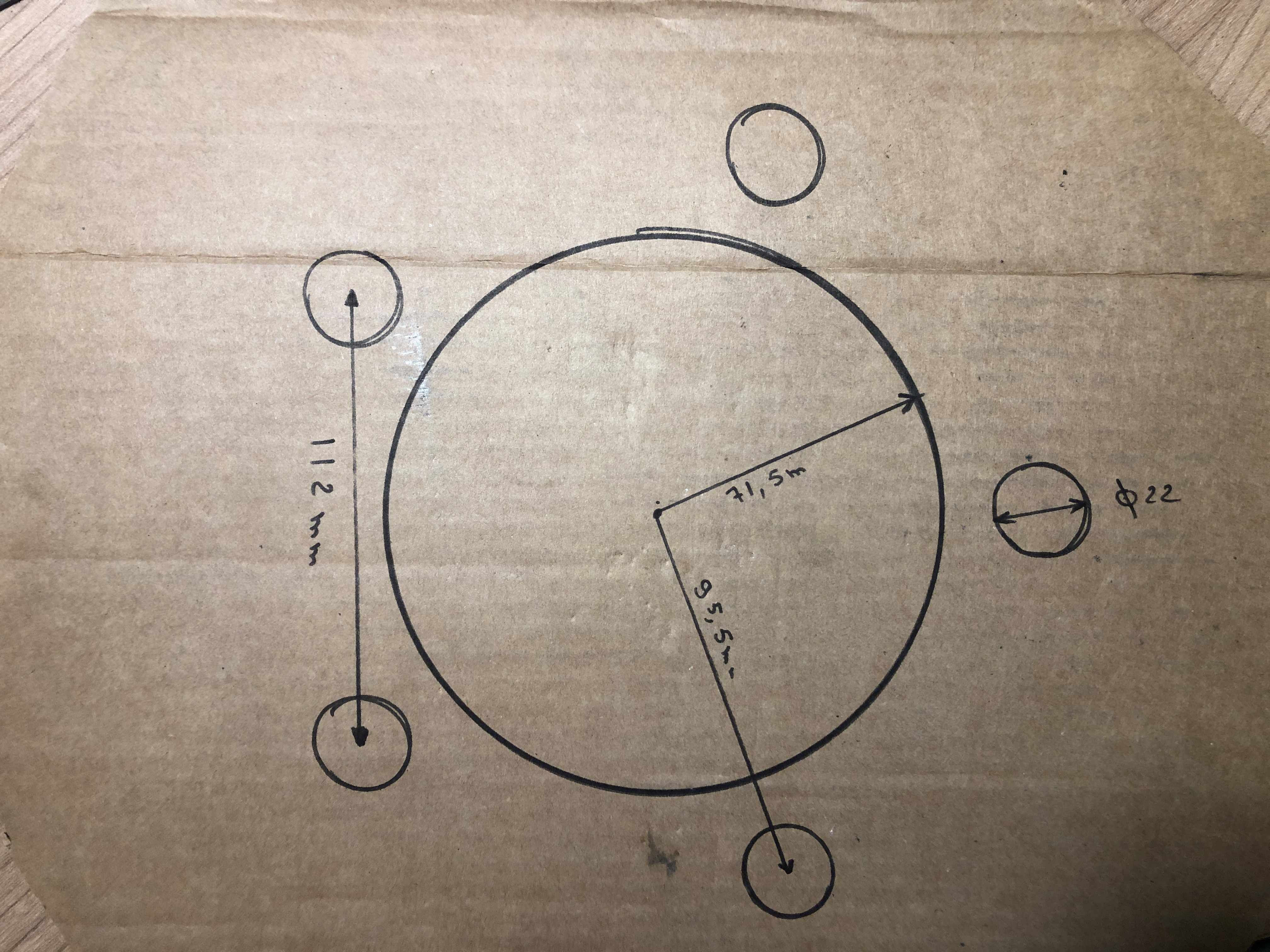

voici ce que le vendeur communique comme dimension pour ces jantes destinées je le rappelle a un VBL initialement
donc 143 et 191 ... contre 142 et 190 sur Ponticelli mais est ce qu'il n'y aurait pas une erreur d'1mm sur le centrage ? a voir et a voir aussi si sur les ponti ce sont des ecrous a portée sphérique qui centrent la jante ou si ce sont des ecrous plats et que le centrage doit être parfaitement ajusté. ça dépend des véhicules. viewtopic.php?p=37949#p37949

je pense qu'il y a une approximation dans la mesure du vendeur (ce qui n'est pas surprenant) car tout d'un coup, faute d'un compas sous la main je me suis dit que j'avais qu'a demander a chat gpt:
si on fait passer un cercle par les 5 pointes d'un pentagone de 112mm de coté que serait le diametre de ce cercle

et pour le coup 0.25 de jeu nominal radial me parait pas déconnant pour assurer le montage (et quoi qu'il en soit les trous sont surdimensionnés avec 22 pour 18 pour le passage des goujons en revanche celà signifie qu'il est peut être utile de prévoir des douilles de rattrapage du diametre ou alors il y a intéret a sooker ferme, vous avez peut être déjà connu cette situation ou on se demande pourquoi il y a un leger choc en freinant et qu'on se rend compte ainsi qu'on a pas serré assez ses roues et que celles ci viennent buter contre les goujons quand il y a du couple résistant... là avec du 18 dans du 22 ça commence a faire.
