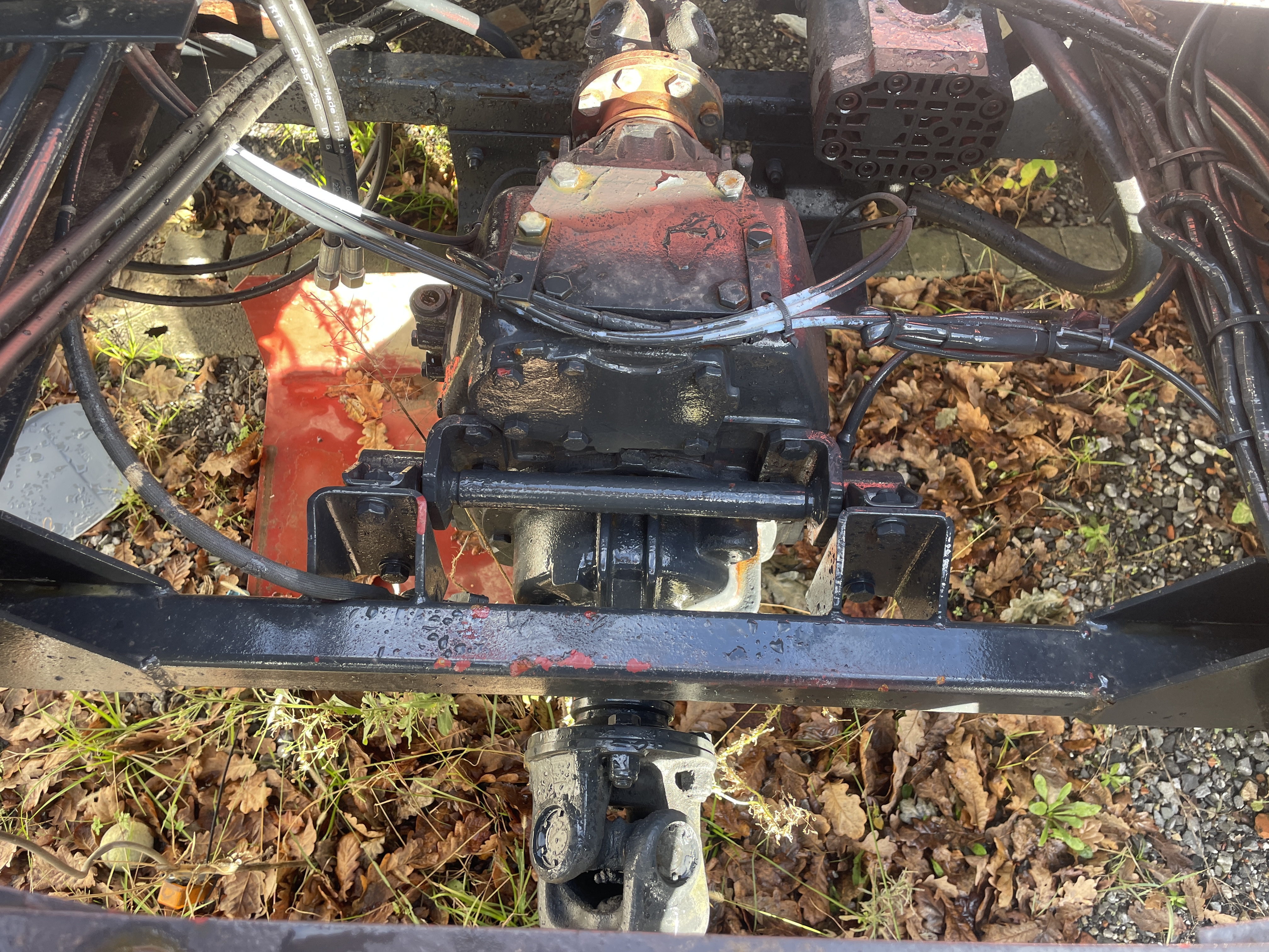

Hello tous,
Bon me voila avec un petit souci...Sur mon Renault 85-150, le support arriere de la boite de transfert, l'axe a cassé net, j'ai tout demonté...
Ma question ou puis je trouver tout cette assembly ou alors les 2x bushing, le shaft je vais le faire resouder.

Aurait tu une Photo des pièces cassé? C’est plus simple a comprendre merci

Message par Camperland »
C’est monté comme ça sur le mien
