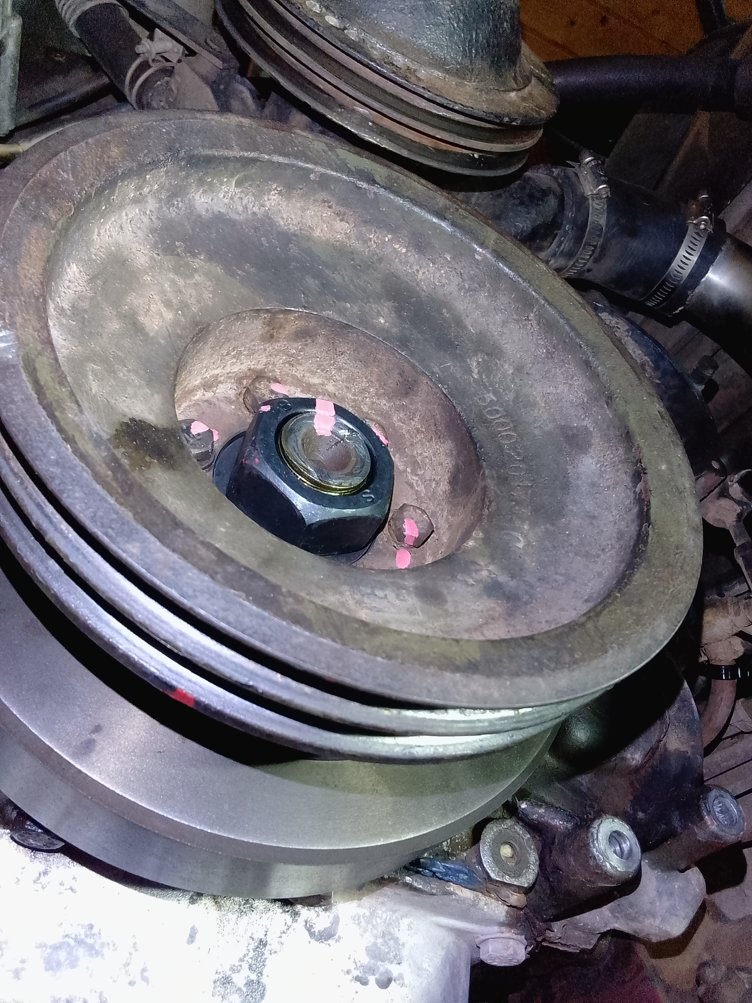

Je suis à la recherche d ' une poulie de vilebrequin pour un sm8!
Si vous avez des contacts , ou sociétés, ou autres!
Merci

Il y a Framery ICI
Selon le modèle de fixation, avec gros écrou (portage cônique ) ou 4 petits boulons (portage droit) peut être trouvé ailleurs je pense
Je ne me rappelle plus en quelle année le modèle à gros écrous a été remplacé...
Attention, la poulie est relativement fragile, la mienne était tombée au sol au démontage et les flasques des gorges avaient pété...

Merci Pacha ! Un peu tardivement j ai fini par trouver mais au final c était le dumper qui me fallait.
D ailleurs connais tu le couple de serrage pour le gros écrou ?

Selon la doc mili répertoire 820 index 601A (page 12) je cite:
"Contrepoids de vilebrequin (vis de fixation BTR) 4.5 daNm
(vis de fixation HM) 11 daNm "
Pas de visuel sur la doc, juste ça...
Si les TRMistes et autres SM8tistes peuvent confirmer...

Merci mais je pense pas que ça soit ça semble vraiment trop faiblard. Du moins pour l écrou principale (m30) qui vient se fixer sur le vilebrequin.
On l'a serrer à 350 Newton soit 35 DaNm
Tu en penses ?
