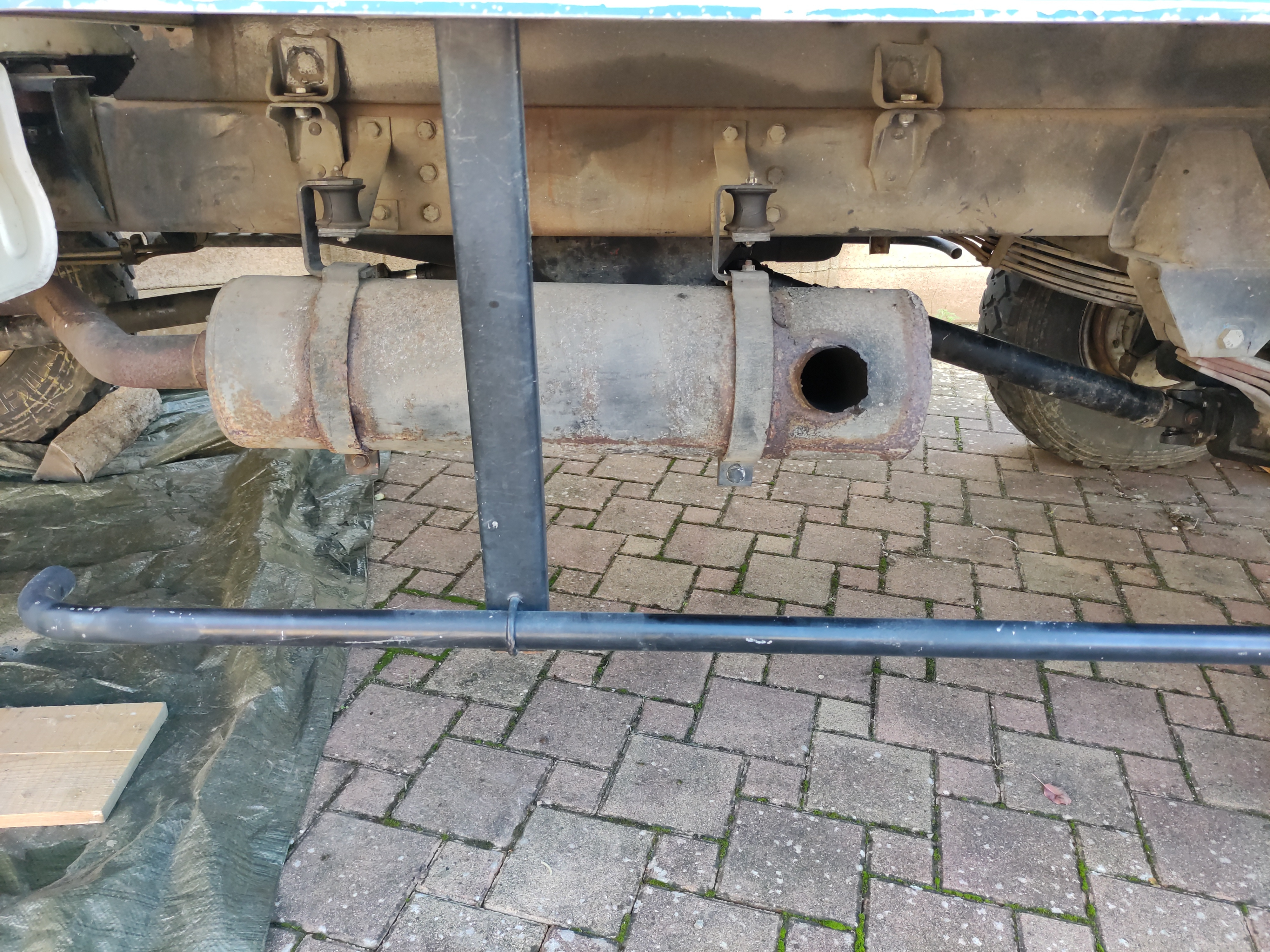

j'ai envie de dire que n'importe quel silencieux d'un moteur de cylindrée proche devrait faire l'affaire du moment que le diametre du tube d'entrée est le même, après bien sur il y a la position des fixations et l'orientation des tubes , tu devrais mettre une photo a tout hasard ça peut évoquer quelque chose même a quelqu'un qui n'a pas un "B" . je ne sais même pas s'ils sont différents entre pont Hurth / ponti et Renault ... si toute fois même c'est bien de la version 4x4 dont tu parles.

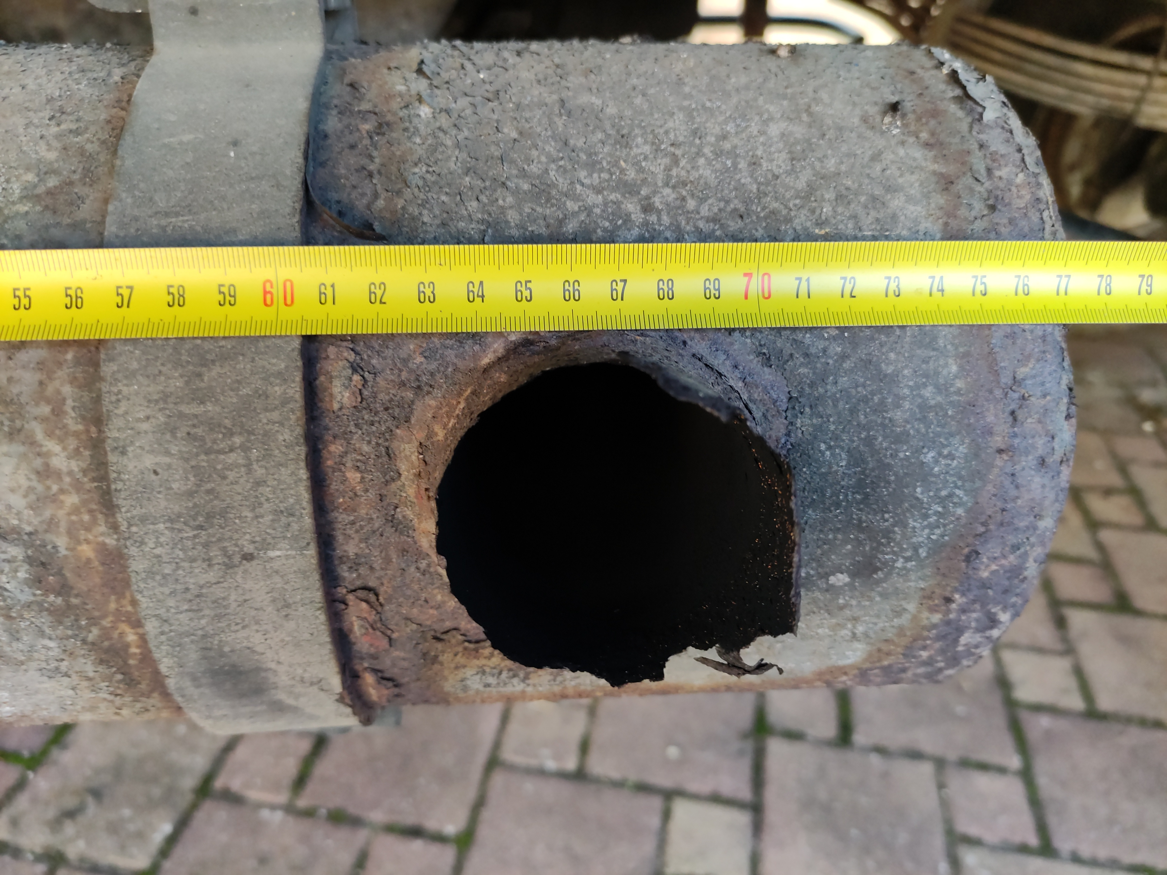

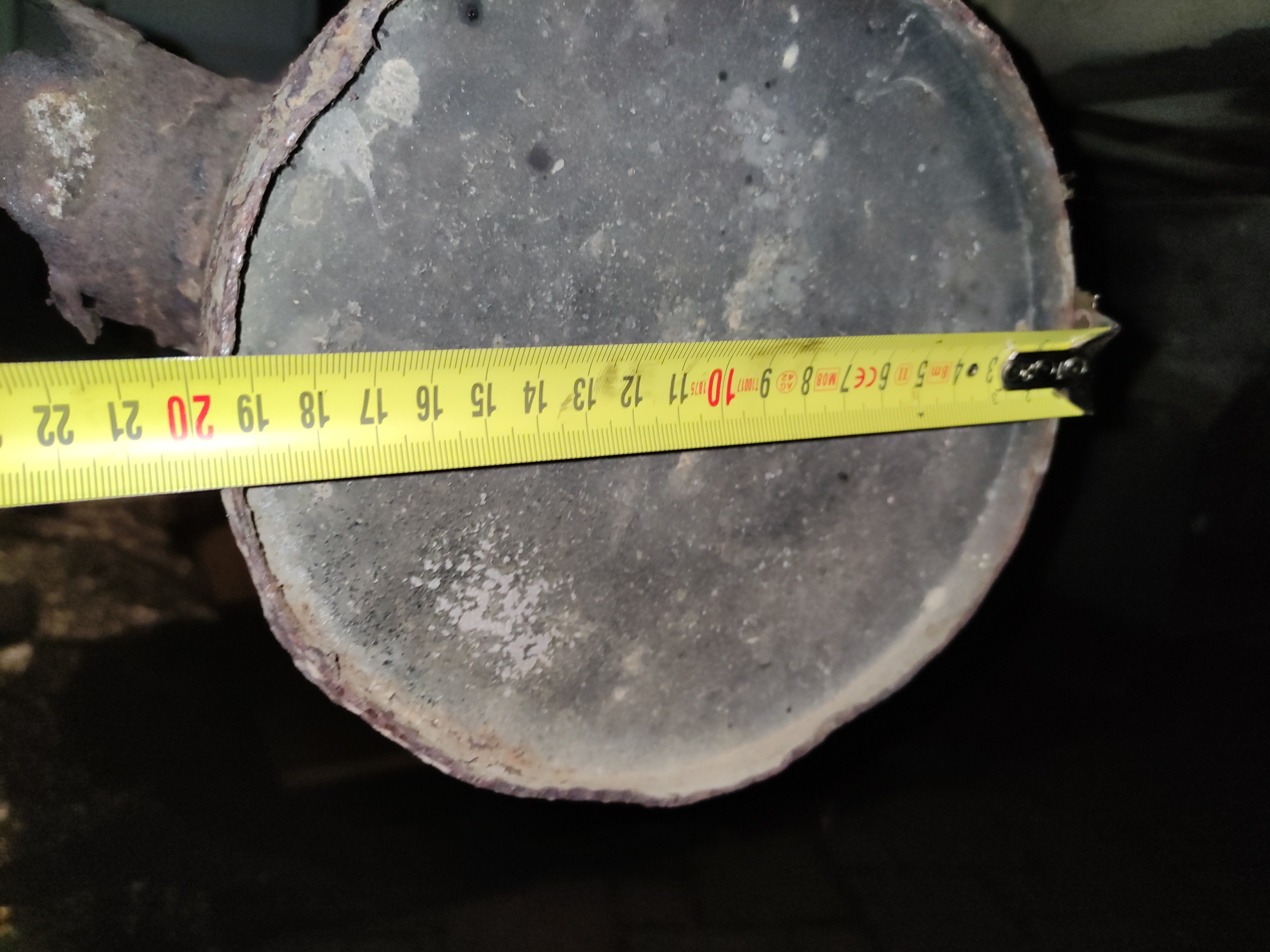

Il s'agit bien d'un B90 4x4, Voilà la photo du silencieux :
Les mesures (approximatives) que j'ai prise sur le silencieux :
Diamètre : 20 CM
Longueur du corps (sans le tube d'entrée) : 77 CM
Diamètre extérieur de la sortie (positionné sur le côté) : 7 CM
Position de la sortie (sur la longueur) : entre 61 CM et 77 CM
Diamètre extérieur de ligne d'échappement : 6,7 CM
Diamètre extérieur de l'entrée de la ligne d'échappement (sur le silencieux) : 7,1 CM
Des photos avec certaines des mesures :
C'est bien vu, je vais ajouter plus de détails.
Diamètre : 20 CM

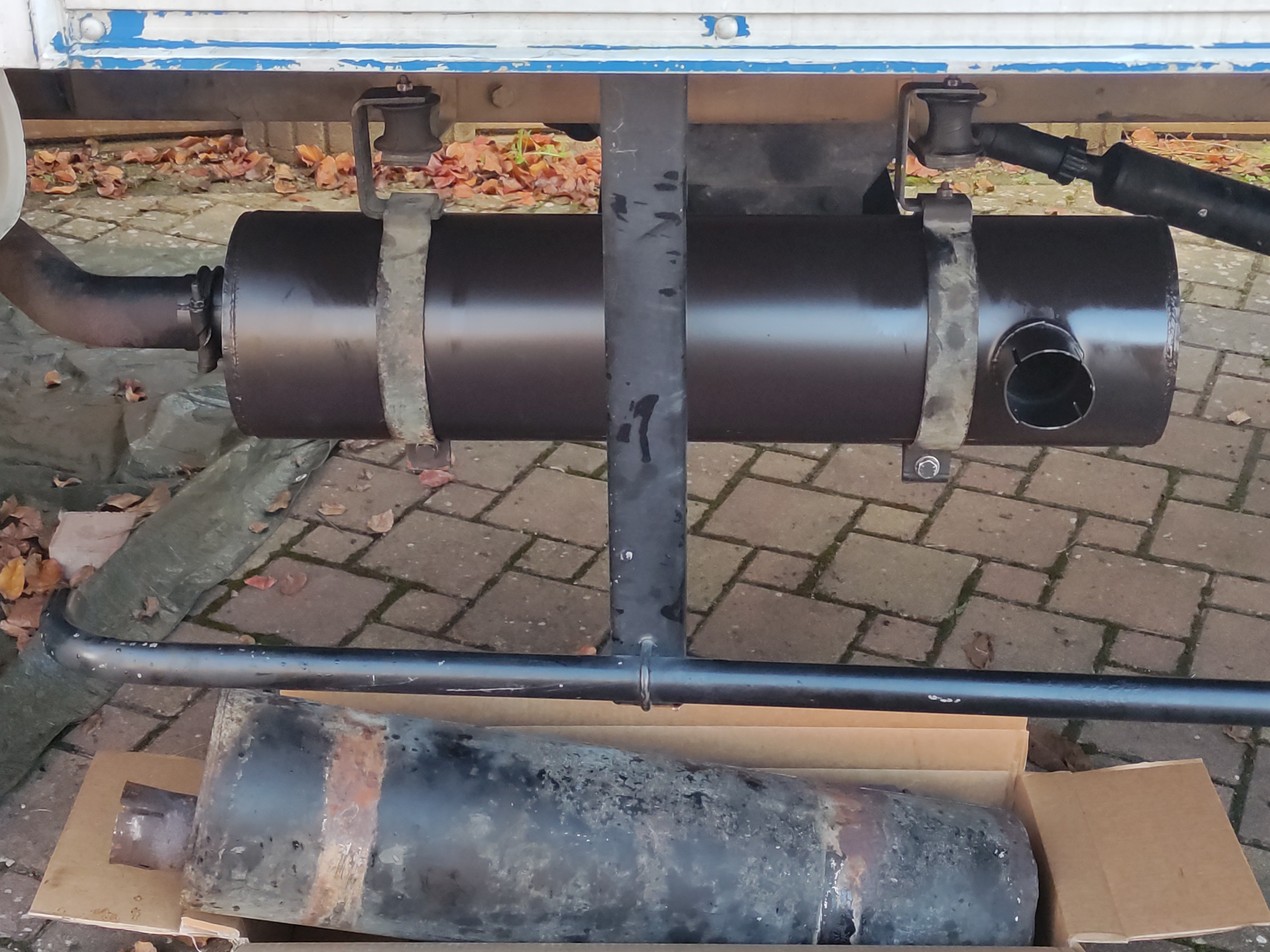

Au final j'étais pressé donc j'ai raqué : https://www.44tonnes.com/silencieux-ech ... 60537.html
Il a été livré en 3 jours et ca à l'air de correspondre (le nouveau silencieux est juste un peu plus long que l'original mais y devrait y avoir la place).
Je voulais attendre de l'avoir monté pour confirmer.
Pour info il y a la référence suivante gravé dessus: LU3114100 (même si j'ai rien trouvé sur le net qui répond à cette ref)
Au prix où ça a coûté, pour quelques euros de plus et avec un peu de patience j'aurai pu refaire le silencieux en inox sur mesure. Donc je ne recommande pas forcément.
Voila, je vous tiens quand-même au courant quand c'est monté
Oui j'avais repéré ce pot sur spareto, qui sont les seuls à le proposer encore (avec un délai de 28 jours). Je commande souvent sur ce site, ils sont fiables, même si dans le cas present je pense qu'il y a une chance sur deux pour qu'ils annule et rembourse la commande faute de stock dispo.

Comme promis, les photos du nouveau pot, ca s'est monté sans problème
