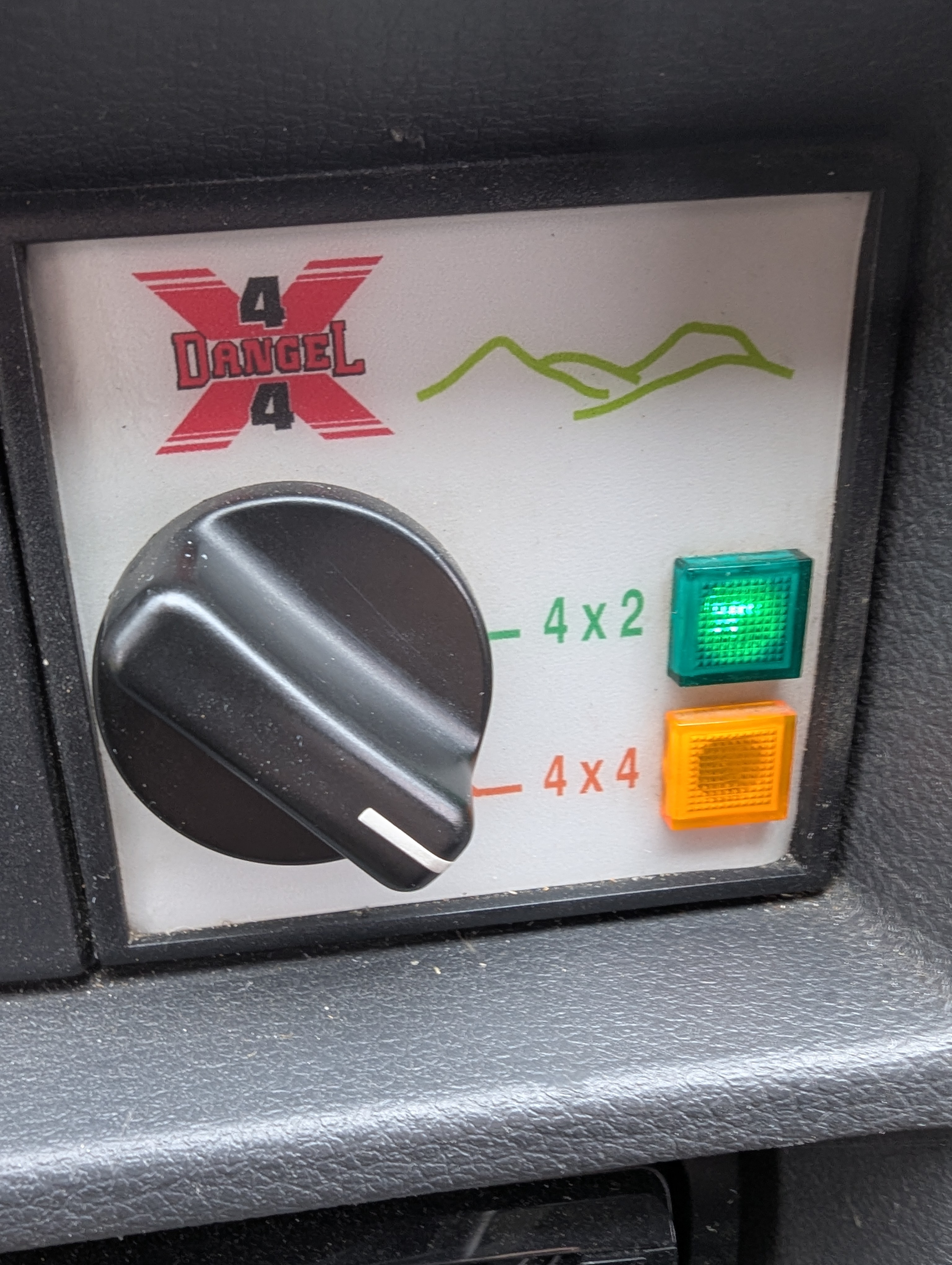

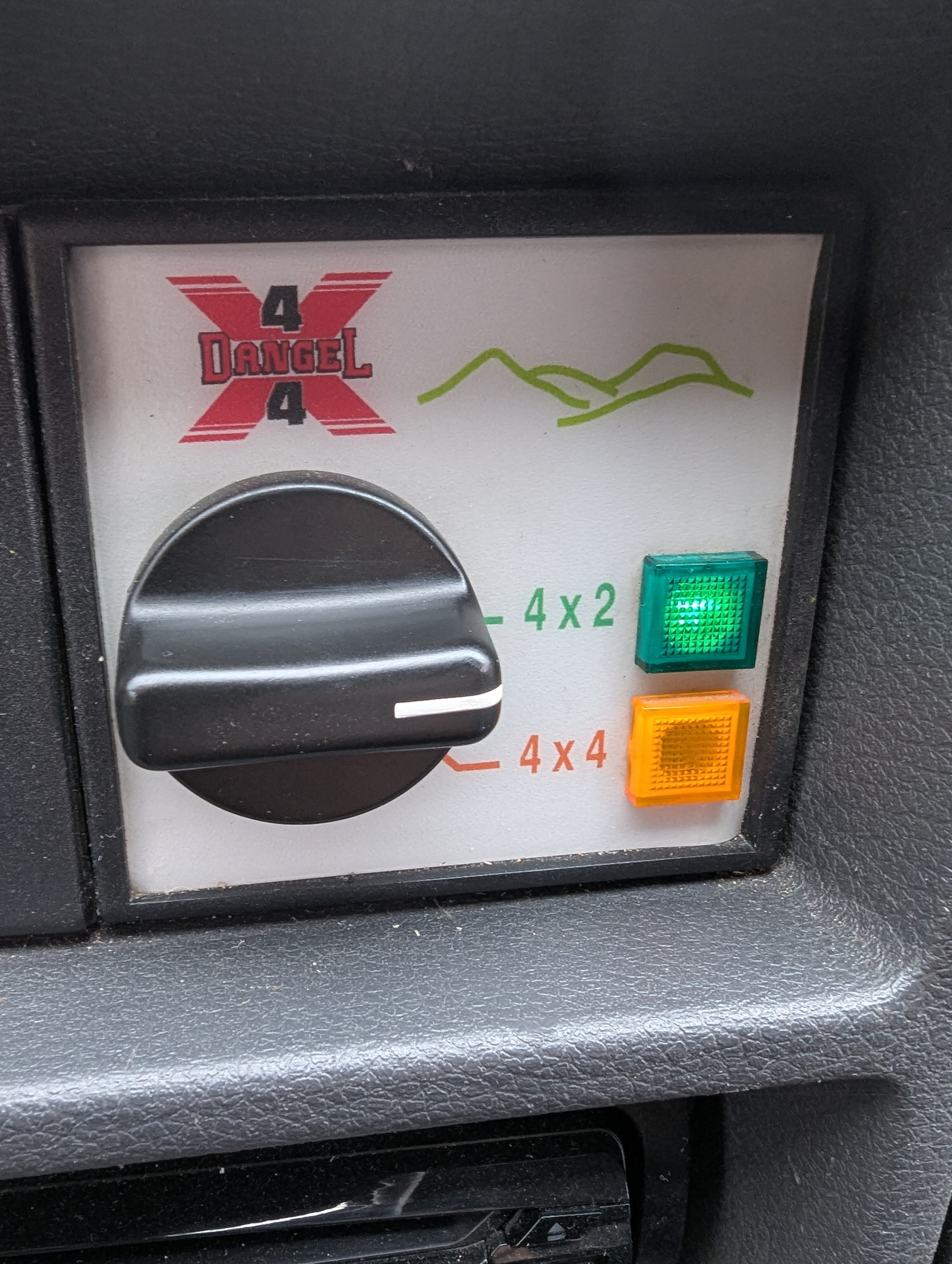

J'ai un souci avec mon C25 dangel.
Je n'arrive plus à enclencher les 4 roues via l'interrupteur.
Plus de voyant et surtout plus de petit bruit pneumatique.
Je ne sais pas quelle en pourrait être la cause ?
Y a t il un fusible quelque part ou que sais-je ?
C'est galère car j'ai besoin de mon fourgon très bientôt.
Je suis en haute marne. Je ne connais pas de garagiste spécialisé Dangel dans mon coin...
Merci pour vos conseils. Bon dimanche à vous.

Je n'ai pas de Dangel et ne connais donc pas les spécificités de ton véhicule...
Mais le voyant 4x2 s'allume, donc la ligne électrique est alimentée (à moins qu'il y ait plusieurs fusibles sur la ligne, le problème est ailleurs).
Le voyant 4x4 ne s'allume pas. Ce voyant s'allume théoriquement pour confirmer l'enclenchement du crabot. Tu dis que tu n'entends plus le petit bruit pneumatique (qui fonctionne à la dépression).
Je crois (à confirmer par un Dangeliste) qu'il existe des systèmes à commande pneumatique (ton bouton commande une vanne, il est fort probable que ce soit le cas sur ton "vieux" C25) et des systèmes électropneumatiques (plus récents).
J'irai donc regarder si le circuit de dépression n'est pas débranché quelque part. Suis les tuyaux type rilsan qui partent depuis la vanne que commande le bouton au tableau de bord pour voir s'il n'y en a pas un de débranché ou percé (vérifie bien les traces d'usure par frottement contre une paroi agressive...).
Ça pourrait aussi être la vanne elle-même qui ne fonctionne pas (grippée, cassée, bouchée...).
Ce ne sont que des supputations pour te donner des pistes ! Je laisse les pros du Dangel investiguer ! :drinkingcheers:
Es-tu allé faire un tour sur le forum Dangel ? Tu devrais pouvoir trouver des infos utiles...
http://forumdangel.free.fr/
Bon dépannage... et n'oublie pas de revenir ici quand tu auras trouvé la solution au problème pour que ton expérience puisse servir au(x) suivant(s).
