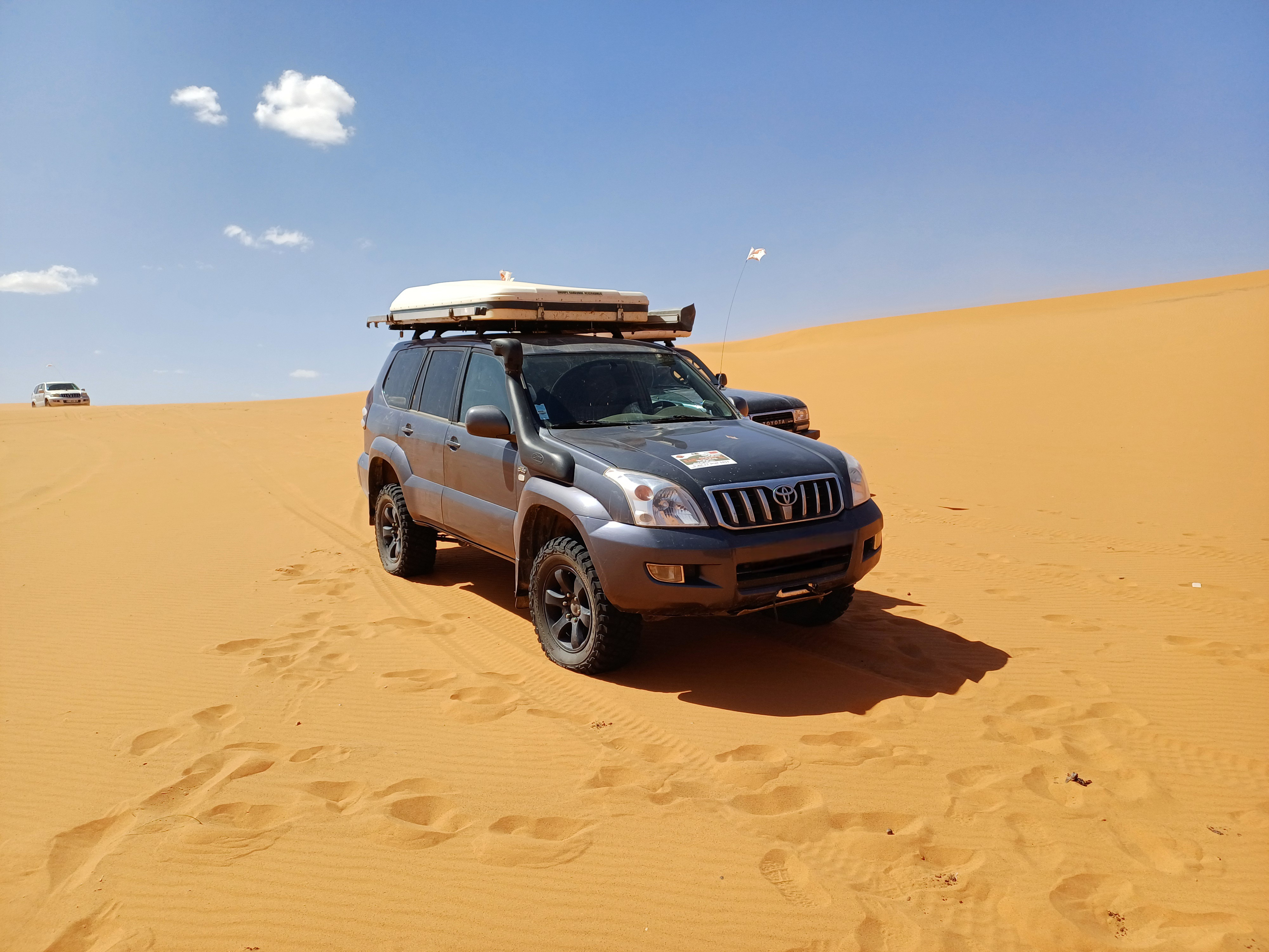

Salut voilà la bête qu'elle que part dans les dunes de merzouga

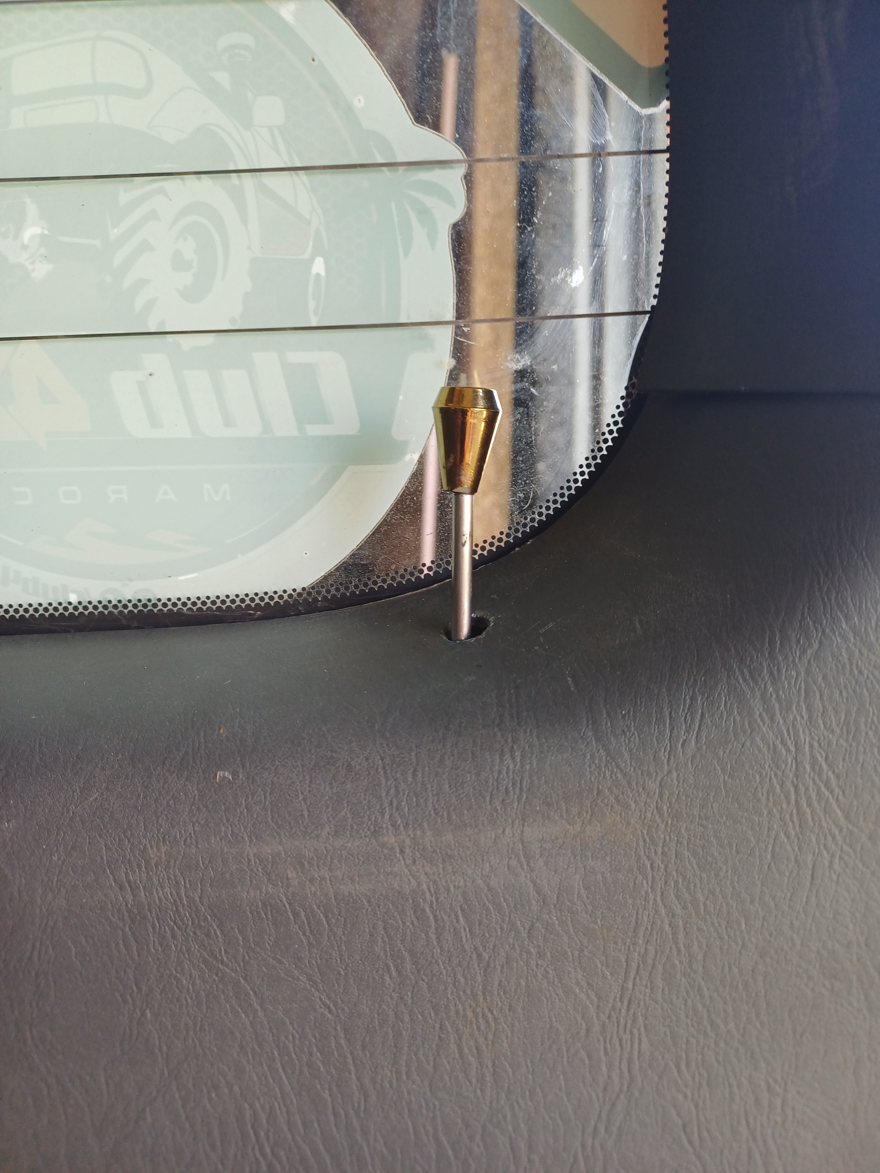

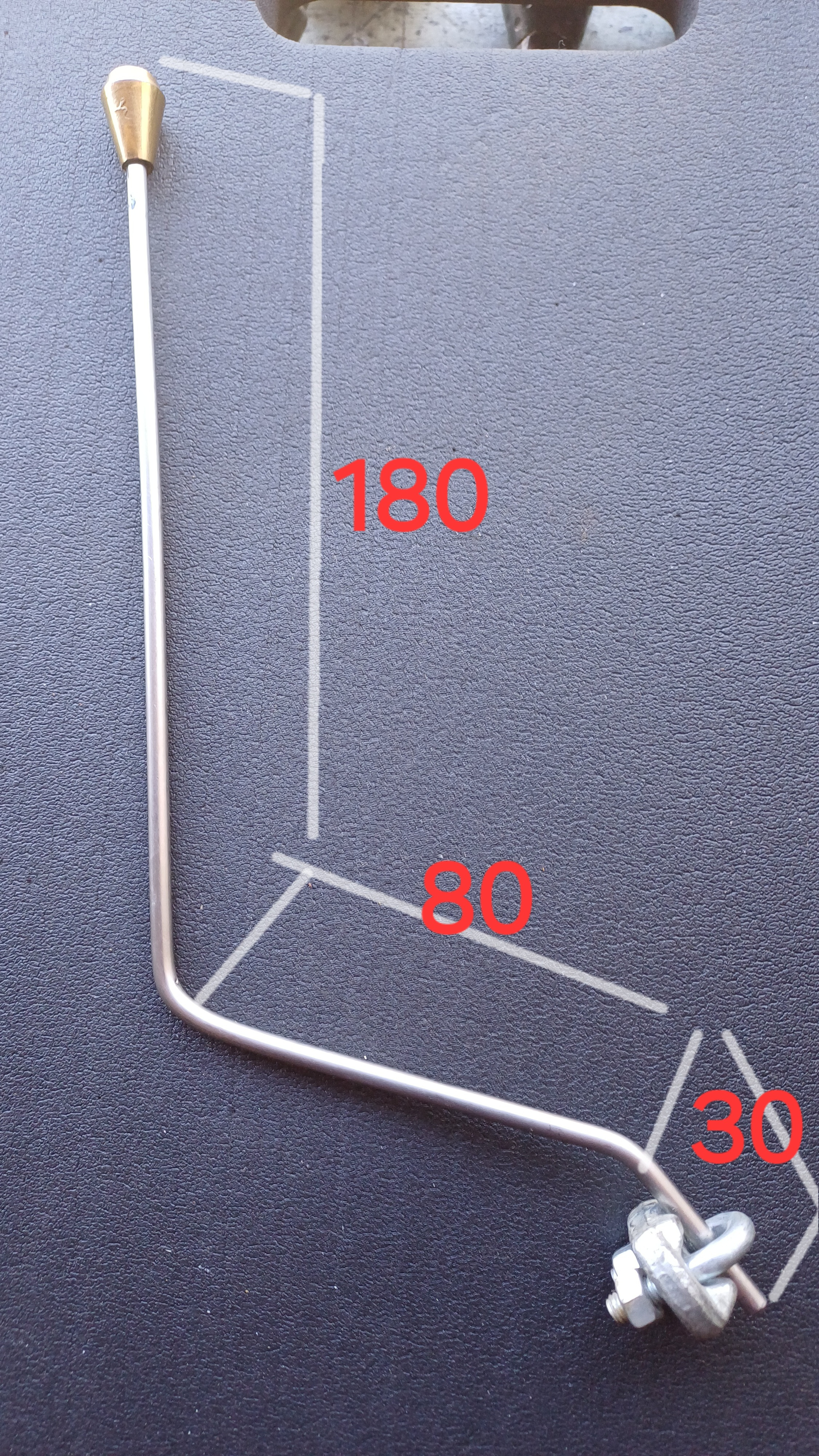

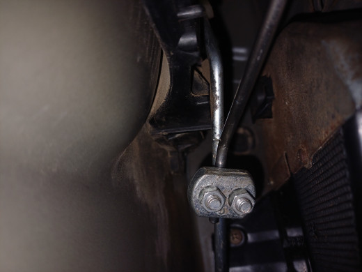

Bonsoir allez une petite bidouille de plus comment ouvrir la porte arrière de l intérieur du véhicule sur un kdj 120
Ingrédients
Une tige acier diamètre 5 , tige récupérer sur une commande de bonde de lavabo
Un serre câble et puis c'est tout
La tige est repris sur la tige de la poignée extérieure voir photo
Ingrédients
